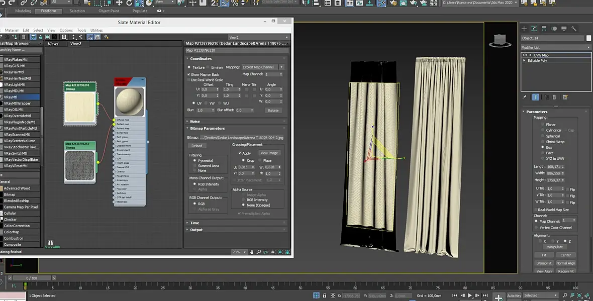

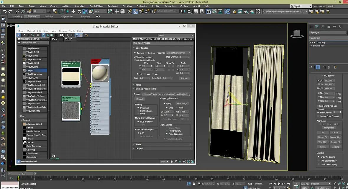

Здравствуйте! Последнее время при попытки изменить масштаб текстуры в материале через Tile или масштабируя ручками в  UVW Map уменьшается только "принт", но повторов вокруг не появляется, края становятся черными. На рендере тоже черные. Кто знает, в чем может быть проблема?

Сама текстура с черными полосами?
На сайте c 17.06.2015
Сообщений: 43
Нет, никаких черных полос совсем.
На сайте c 13.06.2015
Сообщений: 920
Ukraine, Kyiv
Галочка тайл в битмапе выключена, а должна быть включена.. Из за этого текстура не повторяется.
Сообщений: 43
Ура, спасибо! Так просто!
