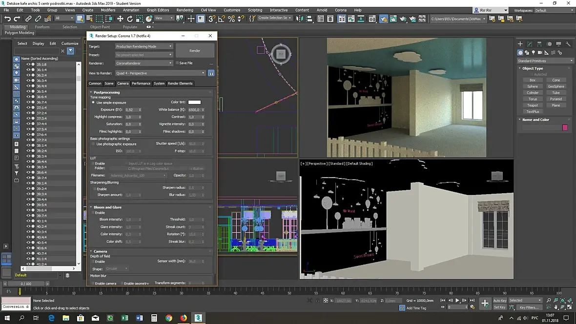

При использовании библиотечных элементов с врэй в корону
Слетают все цвета и текстуры макс 19
Конвертирование в корону делал ,как и конвертирование самой сцены
На 16 максе такого не было ,а на этом все библиотеки слетают с цветами
СПАСИБО

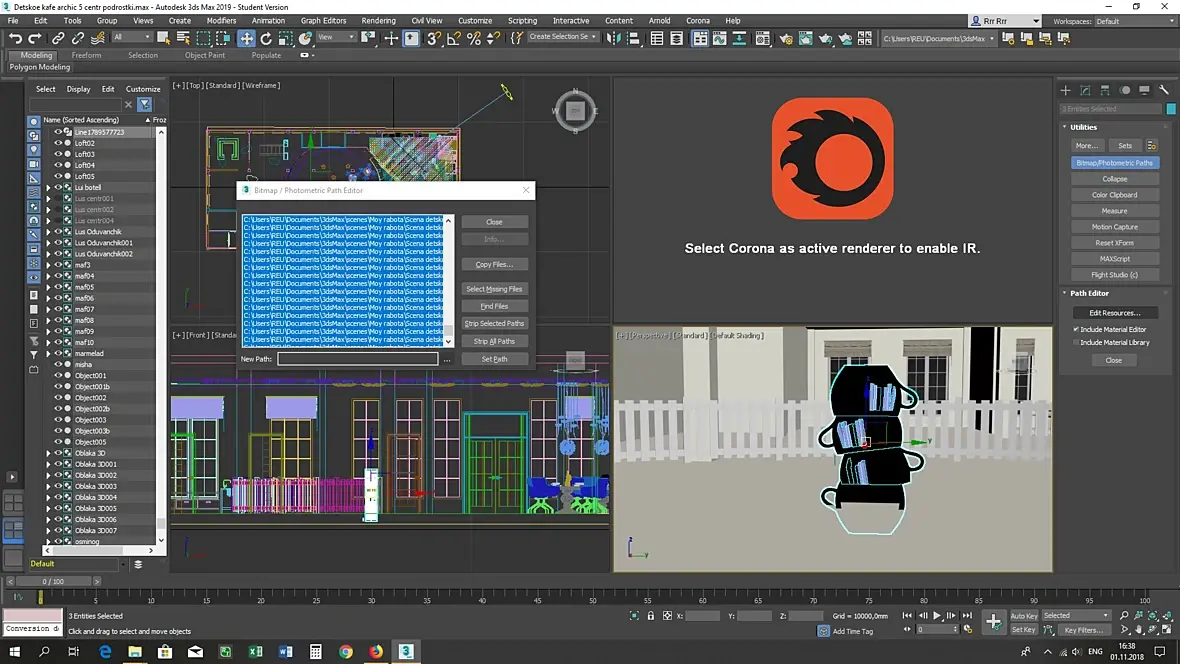

пути к текстурам прописывать же надо
На сайте c 22.11.2015
Сообщений: 17
Зашел ,выделил ,нажал на троеточие,показал путь ,нажал сет пат и
результата нет(((  может что не так???
Может вирей установить надо,так как модели с виреем ,а рендер корона( конвертер нажимал)))
Все решилось просто
В максе должен одновременно с короной стоять вирей
И не надо танцев с бубнами ))))но так как под 19й нет вирея пока - перешел на 18й
Сообщений: 10718
Shift+t вот там надо пути прописывать
Сообщений: 17
На 18 максе без вирея корону поставил - то же самое,но как поставил вирей
Все случилось))) пути прописывал - не помогало
Спасибо))
