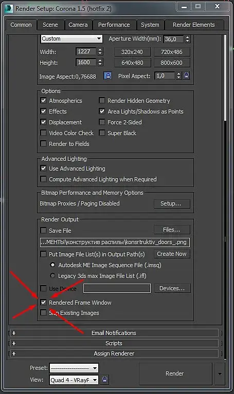

На сайте c 01.12.2009
Сообщений: 214
минск
вот тут галочка должна быть
На сайте c 11.08.2014
Сообщений: 4
Спасибо! какая мелочь и сколько времени потрачено
