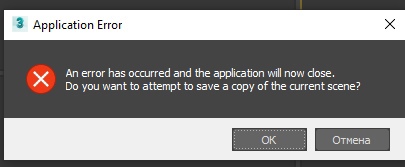

При открытии файла FBX , моделил я, экспортировал тоже, а fbx бракован, как быть?

а в obj не пробовали конвертить?Есть ещё чем посмотреть?Я имею ввиду zbrush или maya?Ну стандартный ход-разгруппировать всё и коллапс олл.Ну так тяжело понять в чём проблема.

я все по отдельности удалял и смотрел, не помогло....детач делал...не помогло

Похоже заново моделить, если автобеков нет.

Забей на fbx, делай obj и не парься, модератор будет проверять на очень древней версии макса, и чтобы сделать "правильный" fbx надо постичь дзен 10-го уровня. Я делал максимально фэньшуйные fbx-ы  но не смог пробиться, хотя в 2011 максе открывалось нормально, модератор вроде проверяет на 2009-м максе.

obj нормальный

Не понял!У вас есть максовский файл.Вы конвертите в фбх и при открытии фбх возникают проблемы.Всё так?
Именно так

dernok забейте на fbx.Он живёт своей жизнью :)

dernok Ну если очень как нужен FBX,то разгрупперуйте всё.Потом resetxform потом collapse all.Потом attach  обычно помогает,но я пользуюсь obj и претензий не было

там есть бленд или лееред материалы?

ниче хорошего. качаешь модель, там фбх косячит, бэсит

да, кривой фбх может здорово взорвать сцену - пикассо отдыхает
