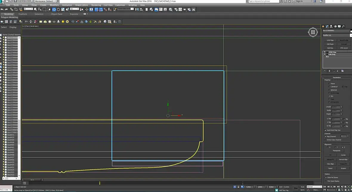

Всем привет.
Такая проблема - при перемещении объекта в ортогональных плоскостях все другие предметы пропадают из видимости.. работать невозможноsmiley-shout.gif
вот так в сцене выглядит бокс в статике..

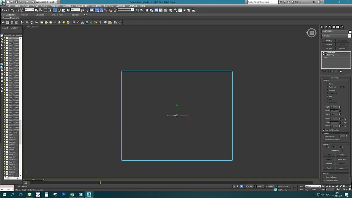

А вот так в момент переноса бокса
Подскажите, что делать????????
неужели никто не знает в чем дело?((((

Archiwoman Адаптивную деградацию попробуйте выключить...отжать голубую кнопочку с кубиком в нижней панели под координатами
На сайте c 26.05.2008
Сообщений: 19
г. Краснодар
Siterberg СПАСИБО!!!))

Если интересно то кнопка на клавиатуре "O" английская.
