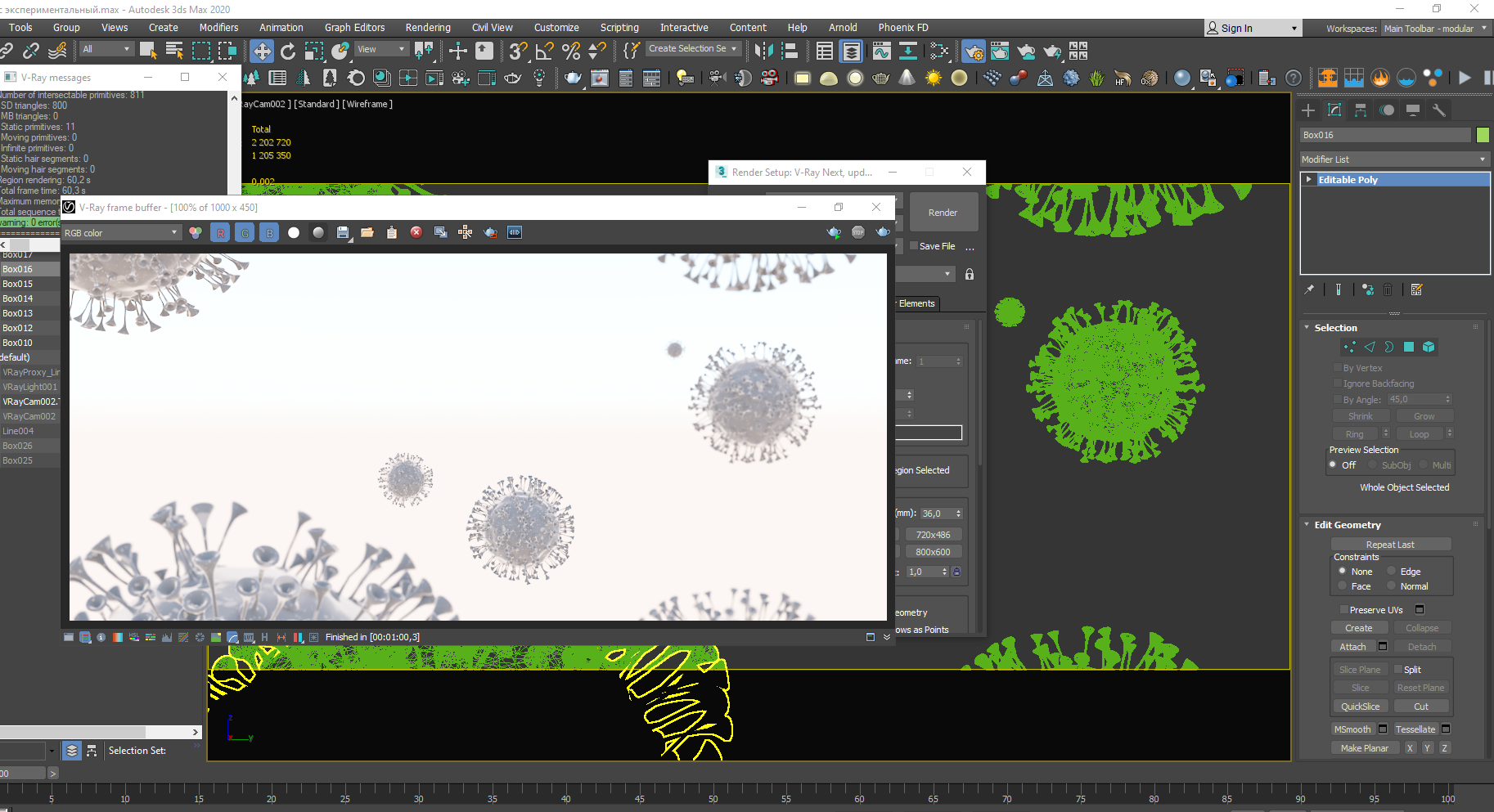

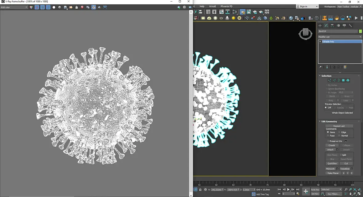

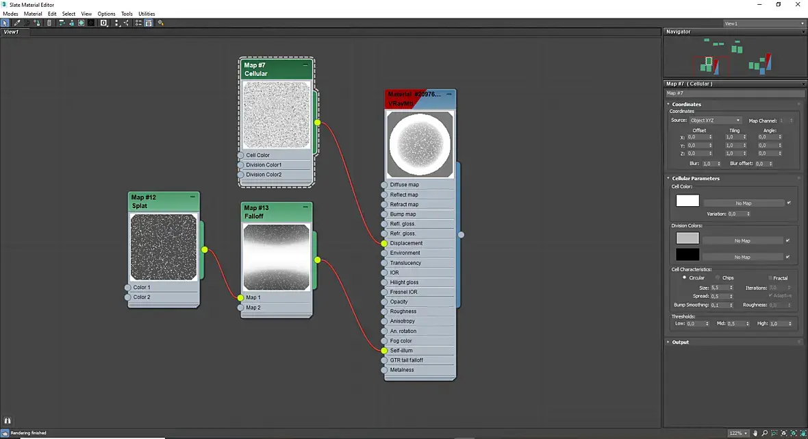

Всем доброе утро) В общем то, суть вопроса в заголовке. Есть моделька коронавируса, в планах делать рендеры сцен, где этих моделей будет много, (а вьюпорту уже от четырех плоховато) поэтому я решила перевести их в прокси. Действия по порядку:
(рендер оригинальной модели с текстурами - как должно быть)

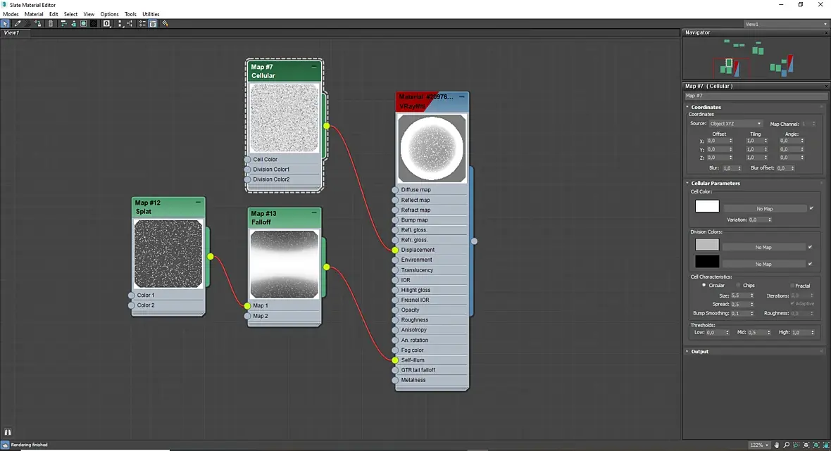

(как выглядит материал)

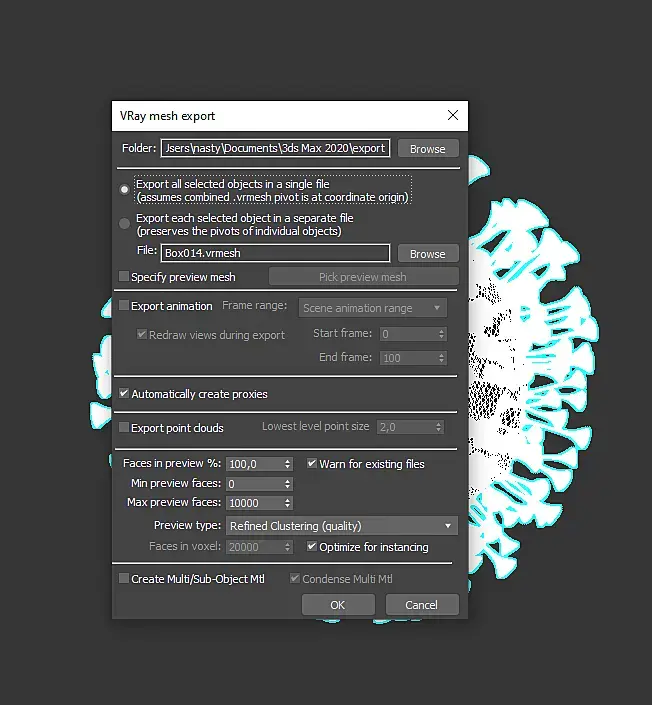

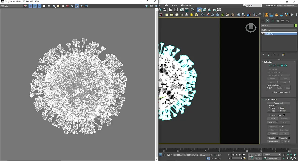

(пытаюсь экспортировать в прокси)

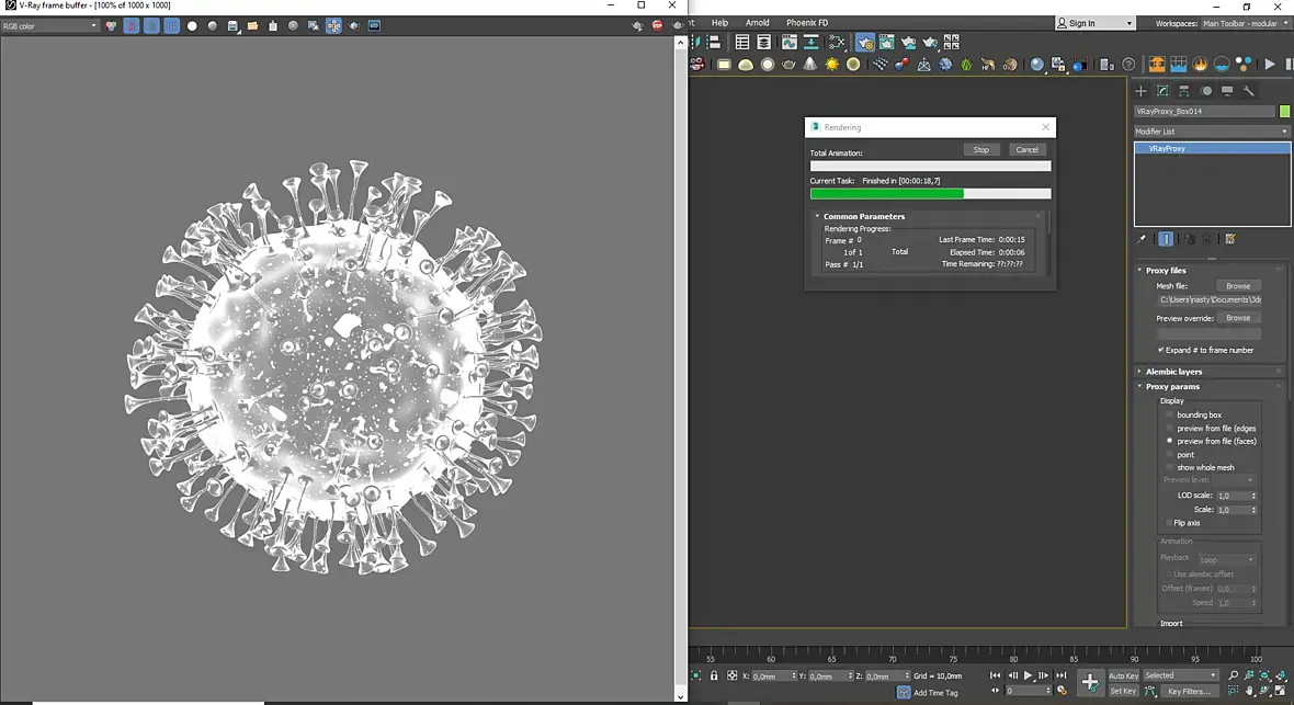

(запускаем рендер и вот что получается)
Действие карты cellular пропало. Была попытка накинуть ее на прокси через модификатор displace, но мой макс такое не вывозит.
Может кто знает, почему он так экспортирует и как сделать чтобы на прокси правильно отображался оригинальный материал?

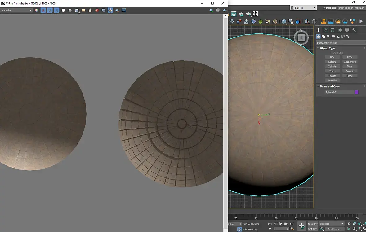

А вот я просто фигней страдаю, тут текстура плитки со специально усиленным значением дисплейсмента. Тоже при переводе в прокси (сфера слева) его нет.
Это такая фишка у прокси объектов? Странно.. блин, что делать
Сообщений: 10705
естественно теряется, прокси не поддерживает дисплейсмент и не может поддерживать по определению
На сайте c 27.02.2010
Сообщений: 3663
Херсон,Украина
Только если на прокси сверху поместить модификатор VrayDisplacementMod, и у него в свитке поставить галочку на Use object mtl.
И выставить необходимую величину выдавливания через Amount, т.к. цифровое значение, которое Вы указывали для дисплейса в самом материале уже не будет действовать.
И накопировать инстансами все эти прокси, чтоб компу веселее их считать было )))
На сайте c 04.01.2022
Сообщений: 7
Спасибо! Попробую через VrayDisplacementMod. А вообще думаю, может от дисплейсмента и отказаться.. Рендер вылетал постоянно, я убрала карту cellular вообще, теперь все летает. Хотя без нее не то, конечно
Сообщений: 10705
feles это не сработает, ибо прокси не подразумевает изменения геометрии, геометрия грузится из файла неизменной

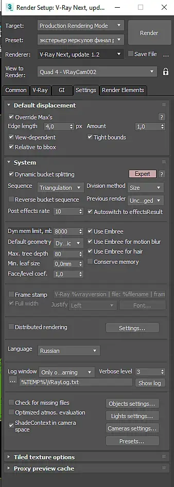

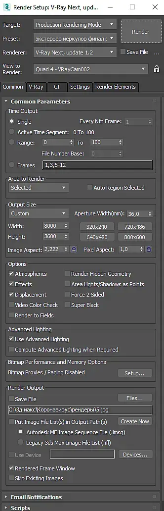

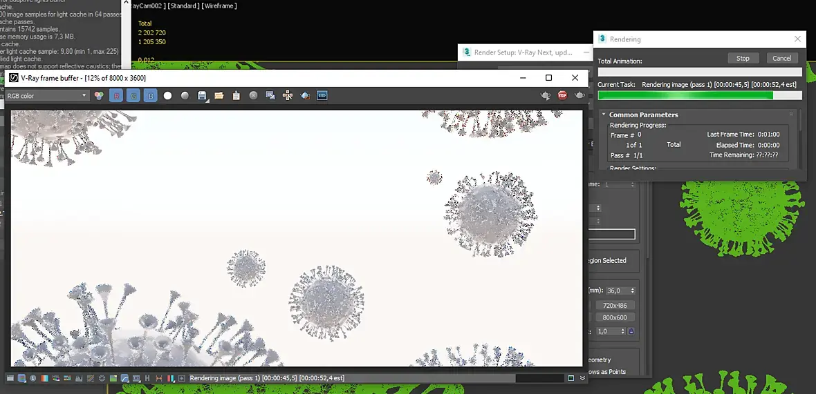

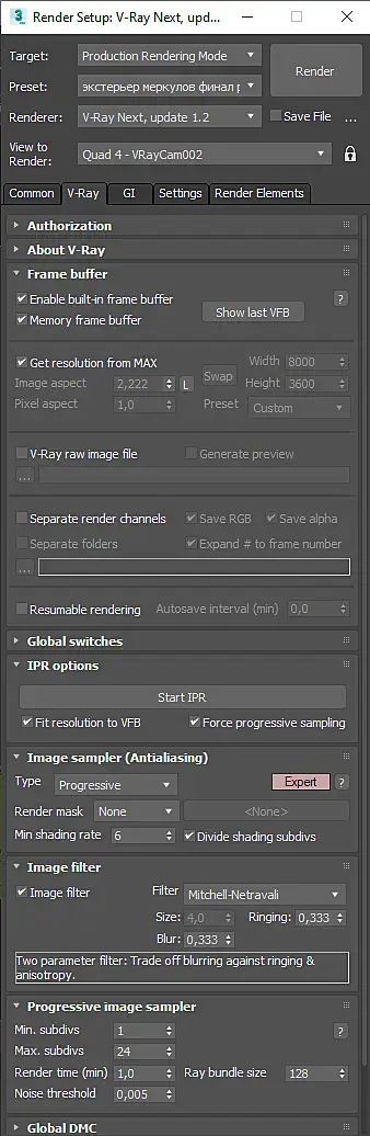

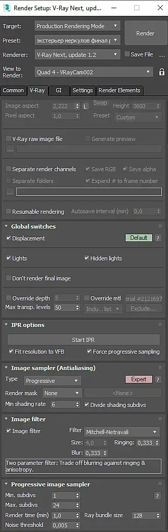

Мне бы еще помощь по настройкам (знаю, тема заезженная). Картинка  нужна большая, получается шумно, будто не дорендерена до конца. С маленькой все отлично, это 1000х450 пикселей
А так выглядит 8000х3600
Очень шумно. причем на маленьком изображении, когда рендер идет, он пишет, что проходит около 300 пассов. А на крупном останавливается на двух. Подозреваю, проблема в этом, хотя ничего, кроме размера, я не меняю
Почему так?(

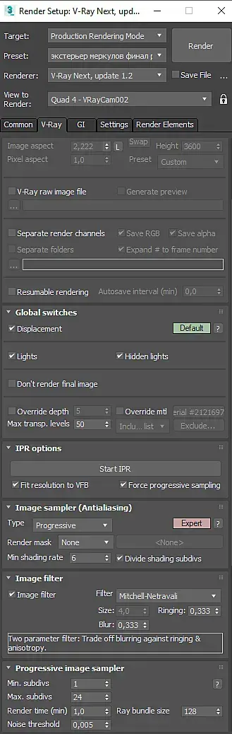

Сообщений: 10705
так не до пассов рендерите, а до порога шума, например 0.03
Сообщений: 7
Он сам заканчивает рендер на двух пассах
Сообщений: 10705
так потому что у вас стоит лимит 1 минута, читайте внимательно настройки, внезапностей и сюрпризов тут нет
Сообщений: 3663
Херсон,Украина
С сайта Хаосов:
In order to render a VRayProxy with displacement correctly, you have to follow a few steps first.
1. Make sure the VRayProxy has a distinct polygon material ID for the areas you want displaced.
2. Make sure these areas have proper mapping on them.
3. Attach a displacement map to the respective Multi/Sub-Object sub-material.
4. Select the VRayProxy and add a V-Ray Displacement Modifier to it.
5. Enable the Use object mtl option in the V-Ray Displacement Modifier options.
Сама на кубике проверила - всё работает :-)
______
Render time (min) на 0,0 установите, как xpp_nd_ruphus выше сказал.
Это опция вверху над порогом шума - Noise threshold который.
Сообщений: 7
Продолжил рендерить, теперь все должно быть хорошо. Вы мой спаситель)) Удивительно на самом деле, я с такими настройками уже несколько месяцев рендеры делала и все было в порядке, и не подумала бы, что в этом месте проблема..
