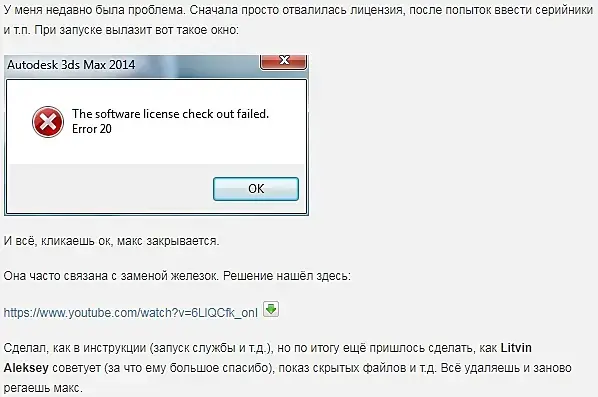

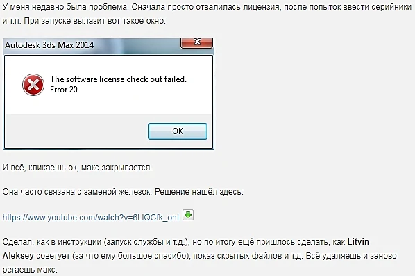

Эта тема глючит, не могу отправить сообщение
В общем вот)
