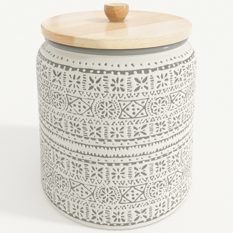

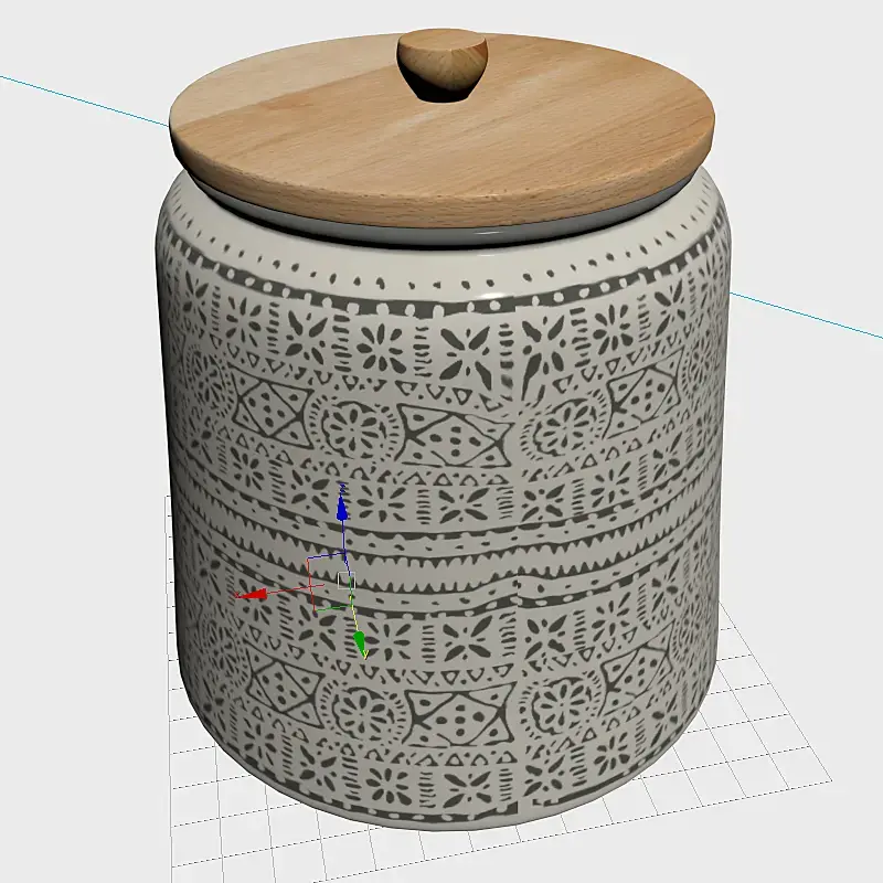

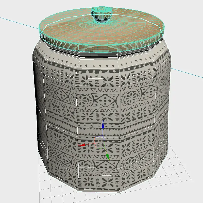

Доброго времени суток! делаю один из предметов декоративного набора. Уложил текстуру
 спереди все нормально. а вот при стыке, если не применять  TurboSmoth тоже сносно, требует правда небольших правок, но рисунок ложиться корректно
 но при выше упомянутом модификаторе заглаживания, в стыке текстура искажается
что могли бы посоветовать? Заранее спасибо!

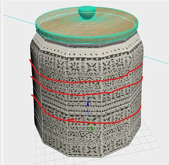

Добавить больше горизонтальных сегментов - это единственное решение
На сайте c 12.02.2016
Сообщений: 193
Добавьте лупов
На сайте c 27.09.2019
Сообщений: 29
Цитата rustalx:
Добавьте лупов
сейчас попробую, спасибо!

спасибо, еще раз, помогло на все 100%
