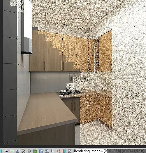

Добрый день! Настройки V-ray не меняла, но при очередном рендере  изображение получается всё в синих оттенках. Попыталась некоторые настройки поменять, - синий цвет поменялся на тёмно-серый. Может быть кто-то сталкивался с  такой проблемой?
Выдаёт ошибку error: Irradiance map file was not specified
