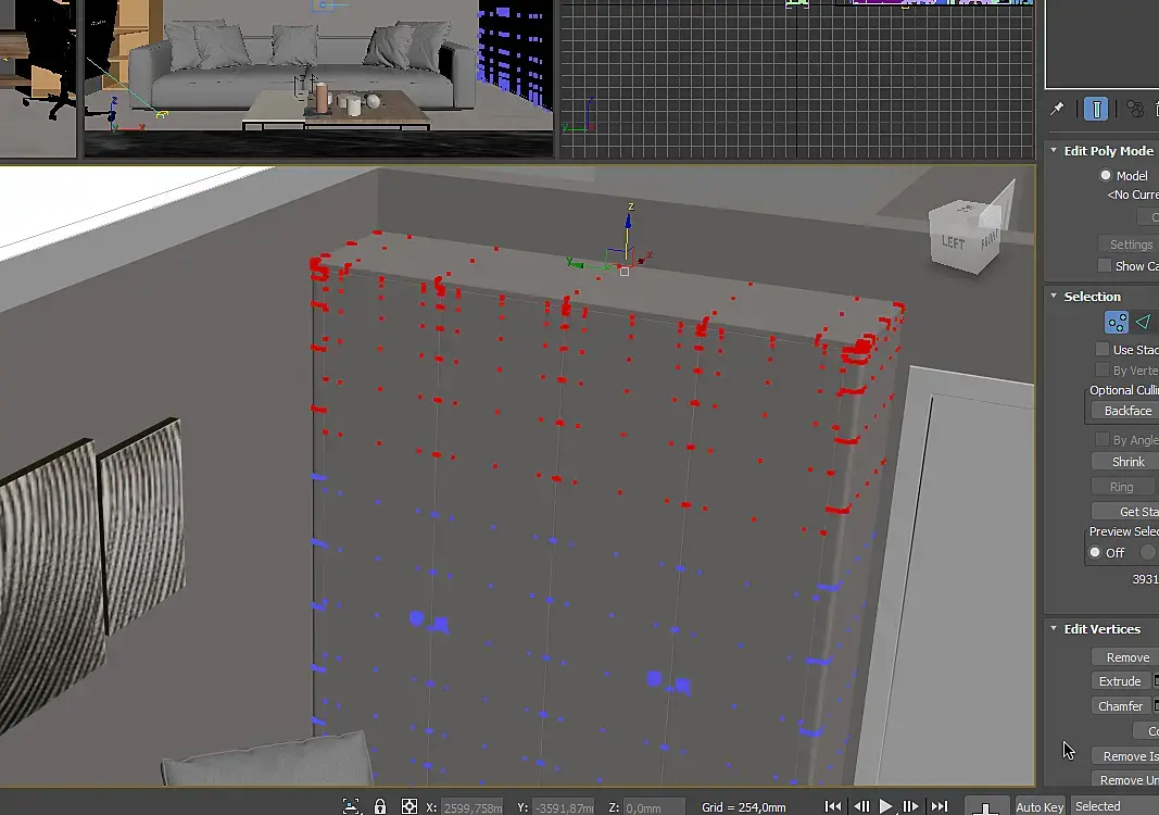

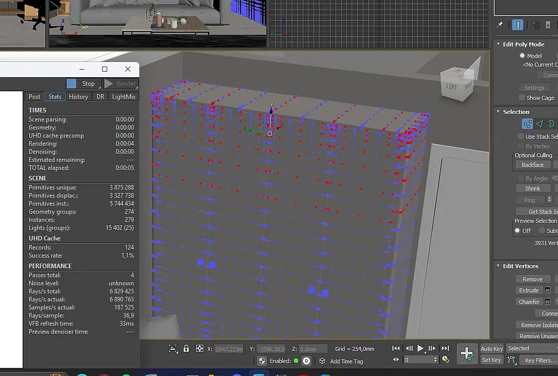

Сетка не красивая, но исходя из неё растянул шкаф до потолка. Сначала не мог понять что это и почему, но методом тыка понял что когда запускается рендер, все вершины как бы дублируются, и из-за того что я их двигал, выходит такой прикол.
Это я уже вернул в изначальное положение, чтобы посмотреть в этом ли дело
Никогда с таким не сталкивался, из за чего это может быть? Или лучше и легче уже удалять эту модель и подбирать другую?

А покажите модель с самой сеткой (линии, а не только точки) и что там у неё в стеке. Есть подозрение на турбосмус с галочкой исолайн дисплей, но это не точно.

Скорее всего под edit poly у вас лежит turbosmooth  с сглаживанием только на рендере. Покажите стек модификаторов

100000000% что это "Isoline display" и вы после него наложили эдит поли чтобы удлинить. Делайте все редактирования до этого модификатора а не после

Да! Проблема была именно в этом, спасибо!
Никакие Isoline display не были включены
После того как я поменял местами турбосмуз и эдит поли, проблема решилась. Только единственное остается вопрос почему вершины выделяются не корректноsmiley-unknw.gif Ну это работе практически не мешает, ещё раз спасибо
