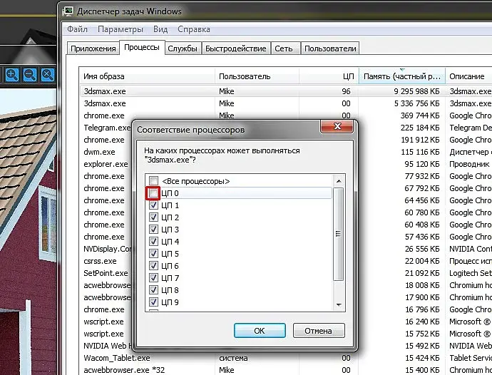

Поставь галку low thread
https://clip2net.com/s/3Z21P0m
Если помогло - скажешь, попрошу у модераторов медаль почётной Ванги.

А можно еще и в диспетчере одно ядро отключить
Так что пол медали гони мне )
Сообщений: 17132
Оба мимо.
Приоритет макса надо понижать (в таскманагере), а не яйцо у него отбирать. Системе ведь тоже надо где-то ресурсы брать на проводник, браузер и всё такое.

Эта галочка стоит - так что причину это не решает
Помогло повысить приоритет АUTO CAD
