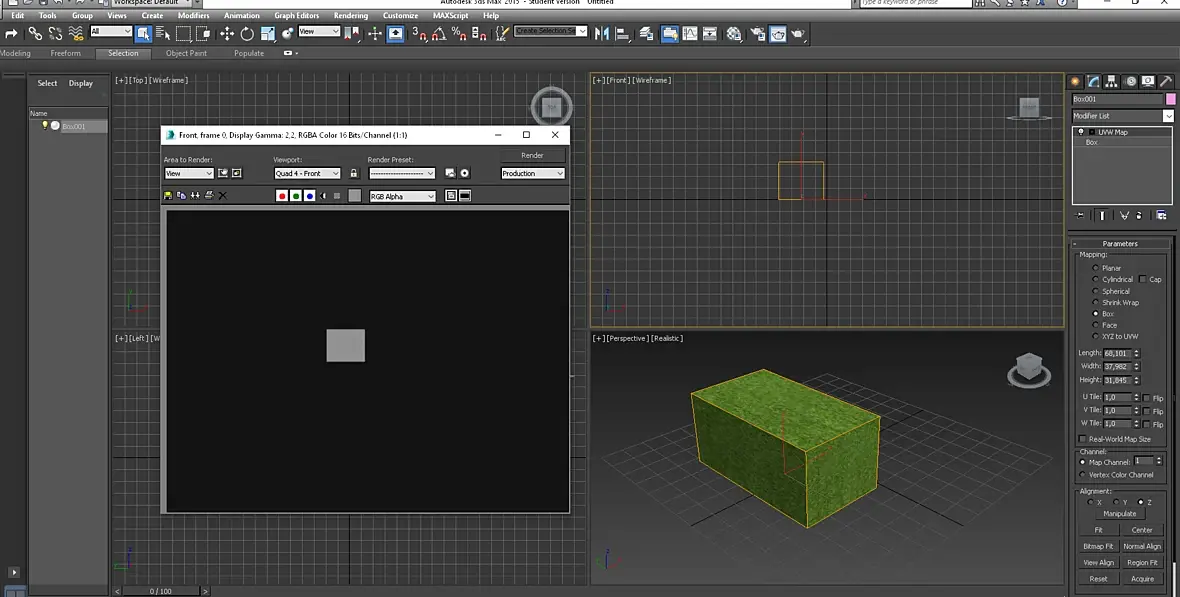

Вот смотрите я создала бокс наложила на него текстуры, рендрю, и у меня вот что, просто серый квадратик, не куб, а плоский квадратик, помогите исправить

вам надо на ютубе для начала посмотреть какой нибудь (любой) базовый курс для начинающих и таких вопросов не будет

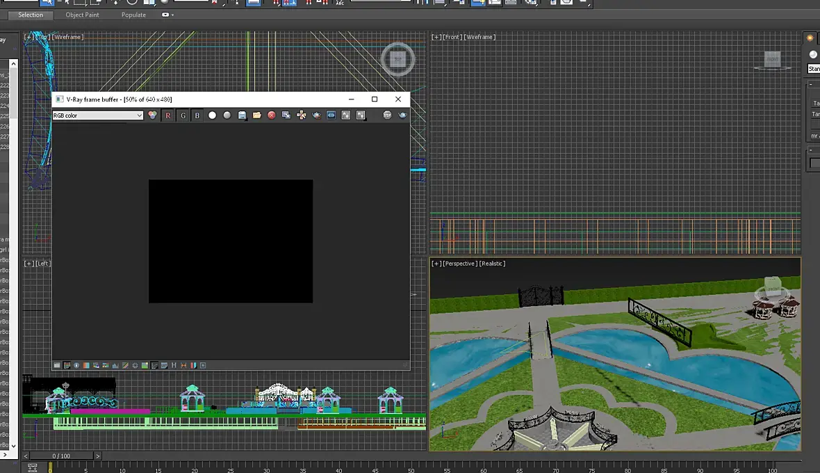

Вот у меня проект, парка. Он рендерится в черный квадрат

Может, Вы при включенном GI свет выставить забыли?

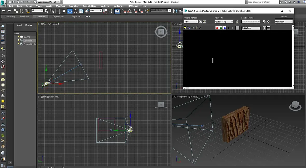

И без камеры раньше рендерил.Хорошо, давай, я поставила камеру, все равно такой же результат

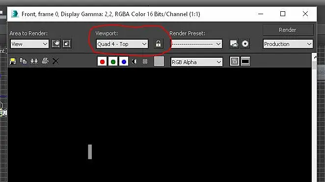

Указывайте максу, откуда нужно делать рендер. У вас здесь выбран Top, вот он и рендерит из вьюпорта Top. Выберите из списка вашу камеру и рендерите.

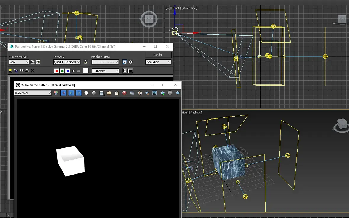

Я рендерю через v-ray....Может что то с текстурами ?! Текстуры на рендере не видно понимаете.Вот я поставила, свет, камеру, текстуру наложила, и нет, нету её после рендера. Тупо белый куб.

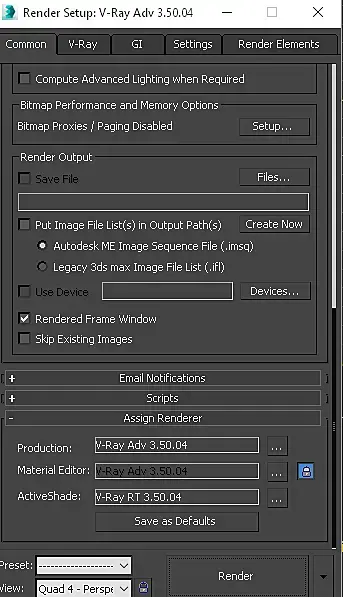

Цитата MyPrincessa :
Тупо белый куб.
Так настройки-то покажите. И материала, и рендера.
На сайте c 07.11.2017
Сообщений: 11

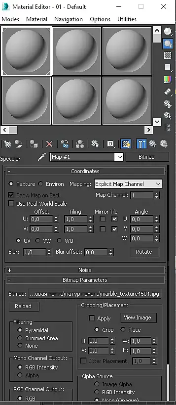

02.12.2017 15:53
_______________________
На сайте c 20.02.2017
Сообщений: 1467
Ижевск
02.12.2017 16:00
Попробуйте положить текстуру не в слот Specular, как у вас сейчас, а в Diffuse
Сообщений: 11
02.12.2017 19:04
Получилось, все заработало, спаасибо.А если не трудно объясните пожалуйста в чем разница Specular от Diffuse ?
