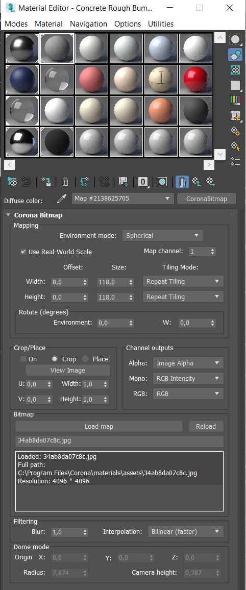

Добрый день

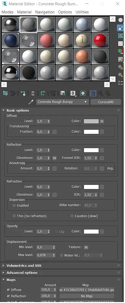

При использовании родной библиотеки материалов с короны не видна текстура материала при рендере ,хотя в материалах она присутствует и отображается
Освещение HDRI в сцене
Буду признателен за решение проблемы

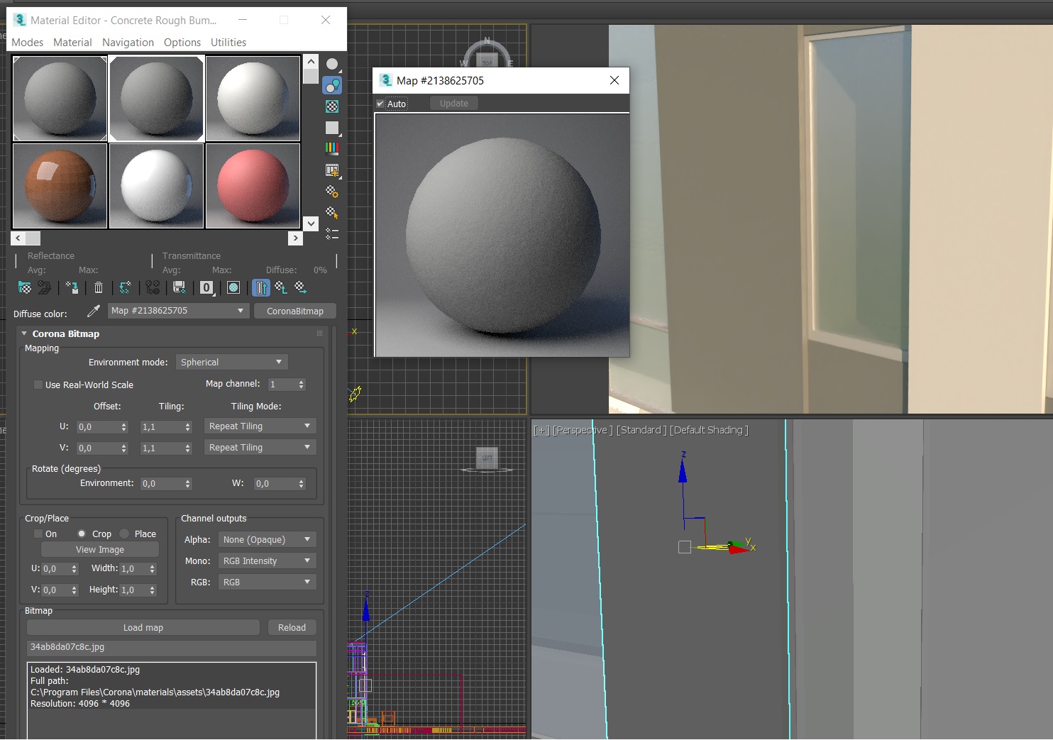

Сообщений: 17

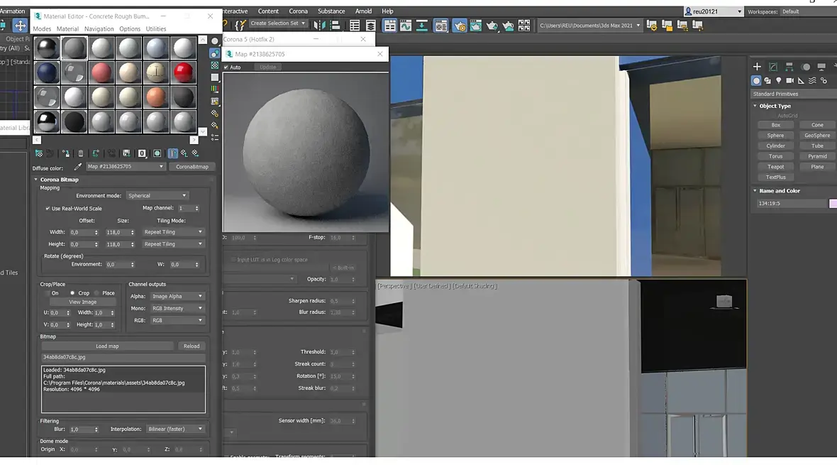

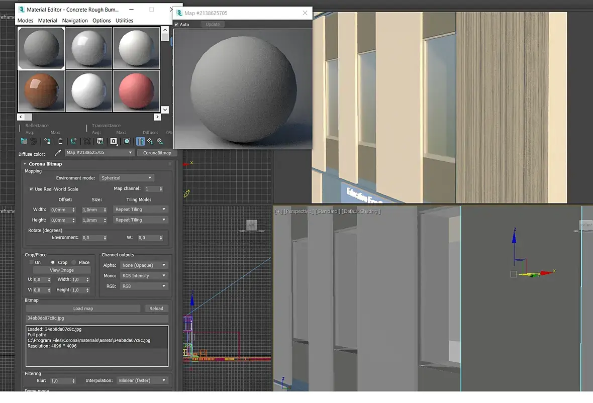

Вот так это при рендере выглядит

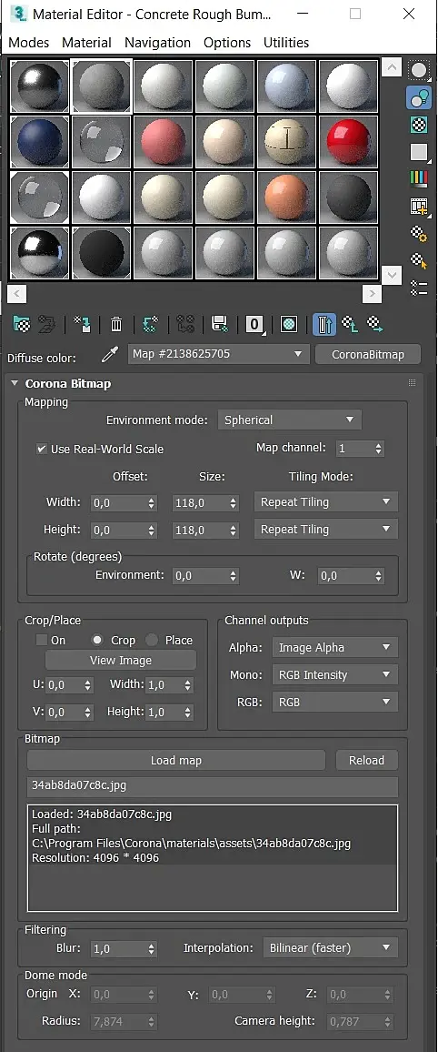

Попробуйте отжать галочку Use Real-World Scale

Ни чего не происходит ,хотя текстуры нахожу в папке
Думал из-за нормалей вывернутых - флипом развернул в едит поле ,ничего
Объект импортировал из Архикада если что

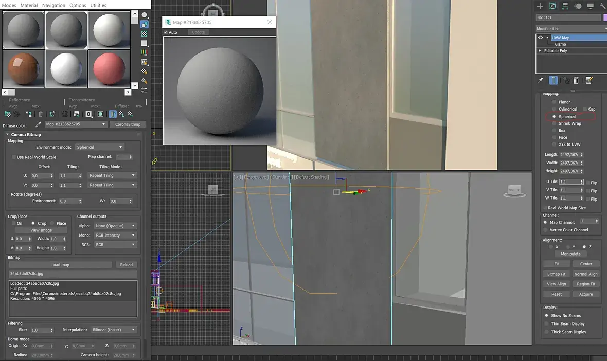

попробуй наложить uvwmap на объект и везде поставить единицу в размерах

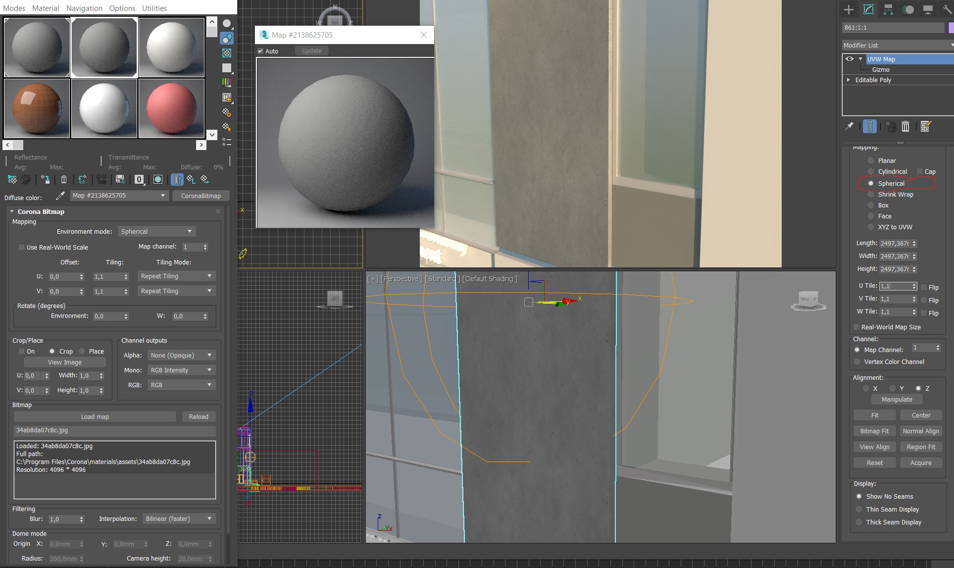

На сайте c 22.11.2015
Сообщений: 17
Цитата hitchez08:
Цитата reur:
Вот такой результат,что то есть ))но растянулось -везде 1

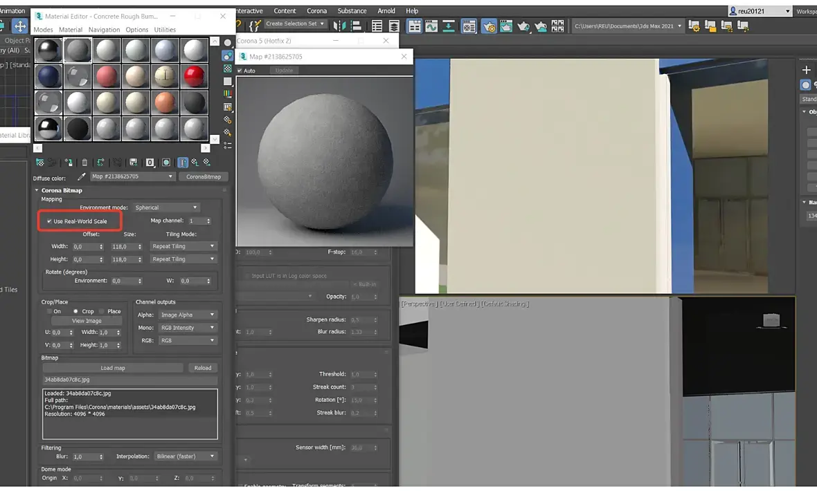

Сообщений: 4612
ппц тут знатоки пишут
в короне почти все маты с real world идут, поэтому либо отключаем его в настройках текстур (убрать галку риал ворлд и поставить тайлинг 1,1) либо на модели включать риал ворлд, если это примтив там есть галка, либо ув модификатором такая же галка

Спасибо БОЛЬШОЕ !!!!
Все случилось только когда UVW map Добавил и там отключил и на сферу поставил
Сообщений: 3664
Собственно что и надо было с самого начала сделать.)
Вот только лучше бокс а не сферу в ювимепе, у Вас же стены плоские. И тайл не 1.1, а просто 1, и единицы в ювимепе.
