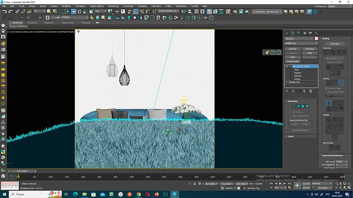

Добрый день. Скачал модель ковра, а при рендере ворс не отображается, лишь одна текстура (делался в hair and fur) . В чем может быть проблема. Заранее спасибо.

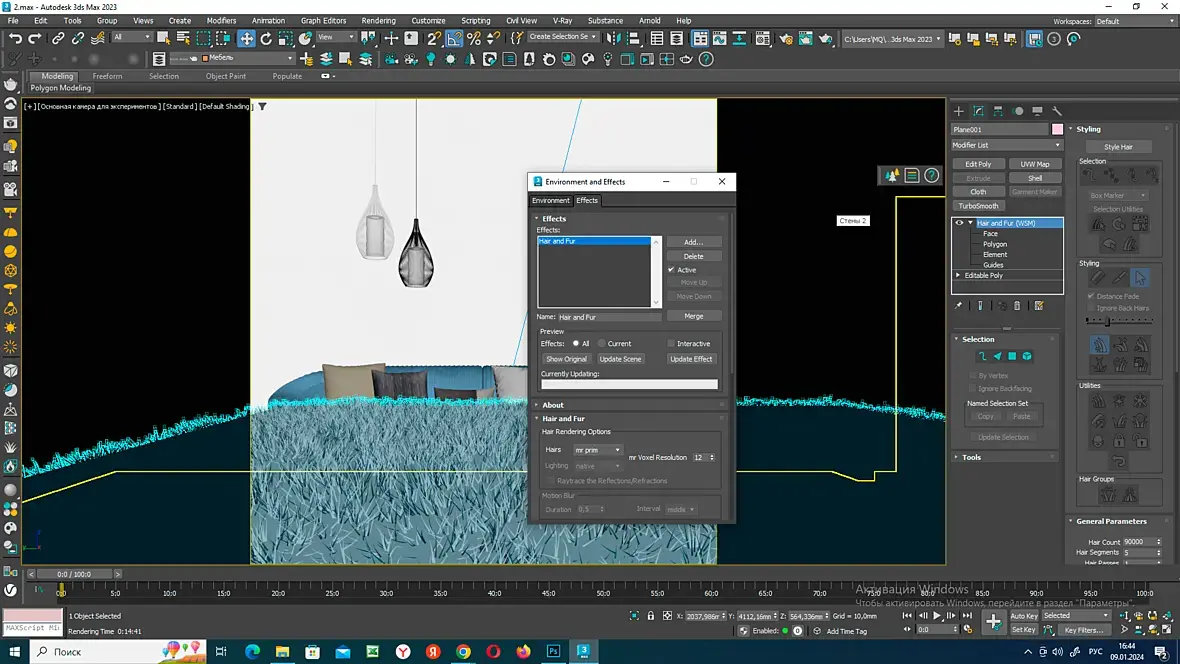

При использовании Vray нужно выставлять  режим "mr prim" в  меню Rendering/Environment/Effects

8 > effects > add > hair and fure

Тоже не получается. Добавила m prim/  позже выходит такое окно. если нажать ок, то окно рендера исчезает и график (зеленая полоса) стоит на месте. я не вижу процесс

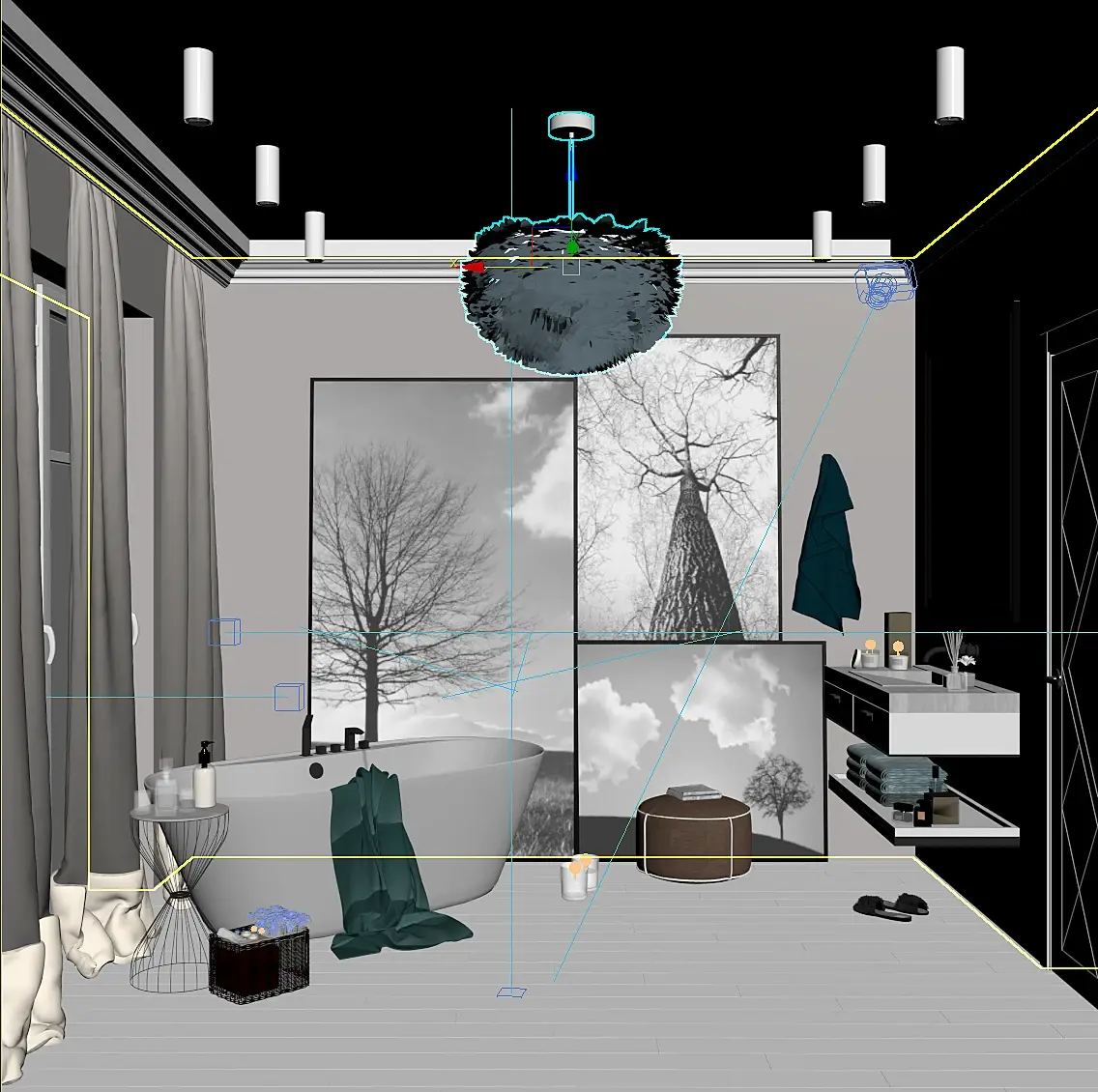

Помогите, пожалуйста. Во вьюпорте отображаются перья, на самом рендере - круг и все. Hail and fur включен.

8 - effects - hair - mr prim

У меня корона. Нет там такого.

UPD: Оно, конечно, нашлось. Только не помогло никак.smiley-spiteful.gif Все-равно шар. Без перьев.

Цитата imperse:
UPD: Оно, конечно, нашлось. Только не помогло никак. Все-равно шар. Без перьев.
8 - effects - hair - geometry попробуйте так

Цитата kingstones:
и так, и так попробовали. И шар все-равно вместо перьер. Магияsmiley-shok.gifsmiley-sorry.gif
скрин материала в студию и нажмите при скрине на модель, посмотрим че там
На сайте c 19.03.2009
Сообщений: 816
текстуры не подгрузились 100%

Цитата kingstones:
спасибо большое за наводку! когда полезла в материалы, оказалось - что материал перьев просто не подгружен. Вот все есть. Его - нет. Все заработало как надо.:)
да, они и оказались, спасибо большое!

такая же проблема. Скачал модель ковра, а он рендерится без ворса

можно подробней, как вы решили проблему? у меня ворс на ковре не рендерится
