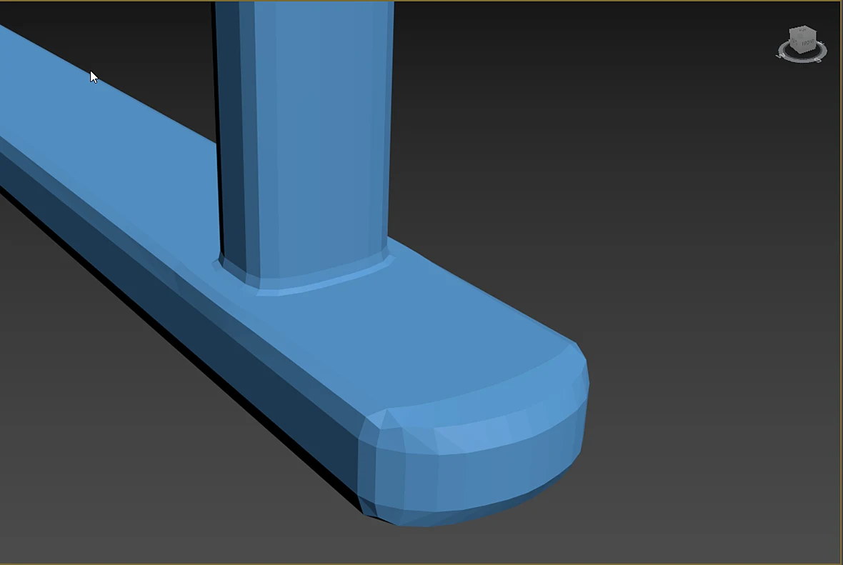

Доброго времени суток!
Помогите новичку, накидываю тубросмуз и появляются ломанные полигоны, как можно решить данную проблему, и критично ли для правильной топологиии появление ломаных поликов на мелких деталях?

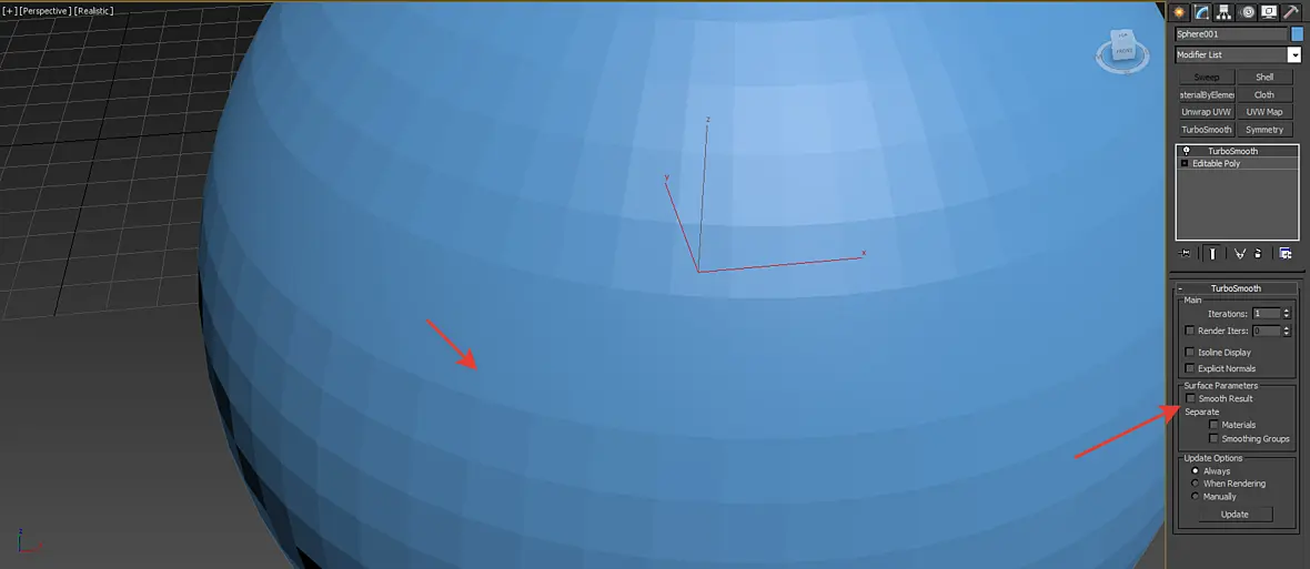

Сообщений: 7066
А Вы галочку "сгладить результат" не сняли случайно в турбосмузе?
Сомневаюсь, он ведь работает только, когда группы сглаживания отключены
Выше же явно видно, что модель имеет одну группу сглаживания...
ни зажатая, ни отжатая галочка на вид модели не влияет, хотя группа сглаживания стоит

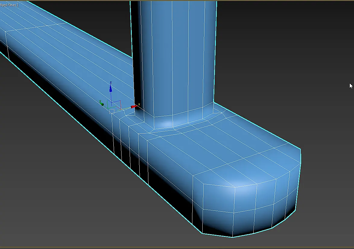

 Вот пример с моей модельки после экспорта в obj.

не не не, я наверное неправильно поставила вопрос изначально, меня не волнует что видны грани поликов, с этим я знаю как бороться, меня беспокоит, что 4-угольные полигоны распадаются на треугоьники, из-за чего появляются артефакты.

Ну так, в том и заключается проблема, что у вас сейчас модель с турбосмуфом словно с отключенной группой сглаживания. Отсюда и лезут ломаные грани с треугольниками.
Либо вы, что-то не договариваете и всем приходится только догадываться по двум картинкам.
Если, у вас через shift клонирование, как показано выше на видео проблема не уходит. Тогда лично для меня уже большая загадка, что еще могло произойти с такой просто моделью. за 10 лет работы в максе других подобных проблем, никогда не было.

Zemmer , выглядит так, потому что находится в окне с отображением " Facets", в режиме "Default shading " всё сглажено, но есть артефакты в тенях, причем такая проблема не первый раз возникает при моделировании. Модель не импортирована.  Разве в борьбе с ломаными полигонами единственный верный способ это сглаживание, они же по сути всё равно остаются ломаными? Или я может чего-то не понимаю. И нормально ли, что тубросмуз их ломает? Я просто пытаюсь понять как это всё работает)
