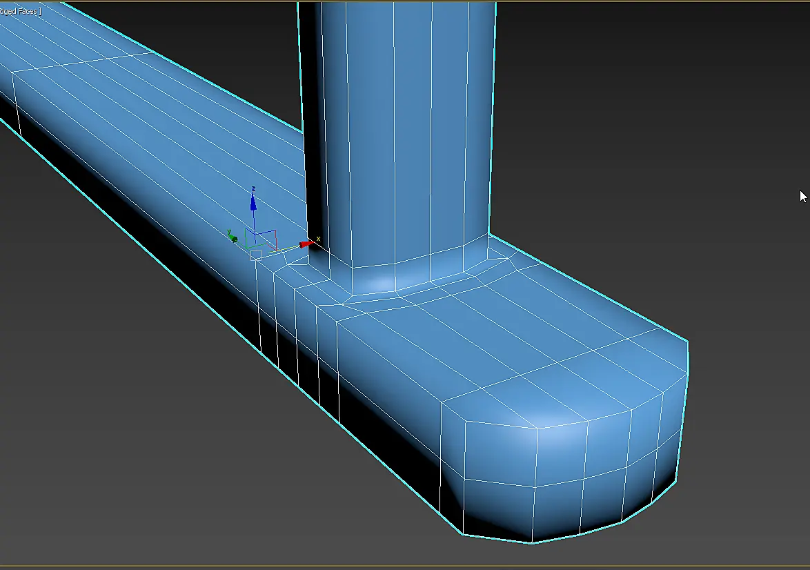

Доброго времени суток!
Помогите новичку, накидываю тубросмуз и появляются ломанные полигоны, как можно решить данную проблему, и критично ли для правильной топологиии появление ломаных поликов на мелких деталях?
Сообщений: 6403
А Вы галочку "сгладить результат" не сняли случайно в турбосмузе?
На сайте c 08.08.2009
Сообщений: 416
Новосибирск
Попробуйте сделать клон модели через shift в редактирование модели с выделением полигонов , бывает баг с группой сглаживания.(как правило этот косяк всплывает при экспорте модели)
Сомневаюсь, он ведь работает только, когда группы сглаживания отключены
Выше же явно видно, что модель имеет одну группу сглаживания...

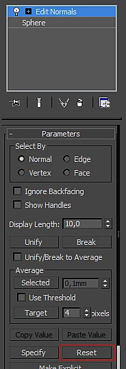

Ну и если модель всё же была импортирована из другого софта, то может помочь сброс нормалей через edit normals (применяем модификатор, выделяем все нормали (ctrl+A) и жмём reset):

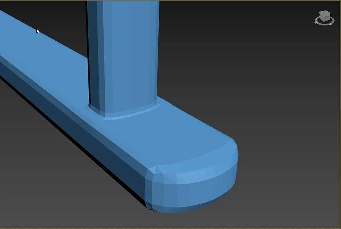

 Вот пример с моей модельки после экспорта в obj.

Ну так, в том и заключается проблема, что у вас сейчас модель с турбосмуфом словно с отключенной группой сглаживания. Отсюда и лезут ломаные грани с треугольниками.
Либо вы, что-то не договариваете и всем приходится только догадываться по двум картинкам.
Если, у вас через shift клонирование, как показано выше на видео проблема не уходит. Тогда лично для меня уже большая загадка, что еще могло произойти с такой просто моделью. за 10 лет работы в максе других подобных проблем, никогда не было.
