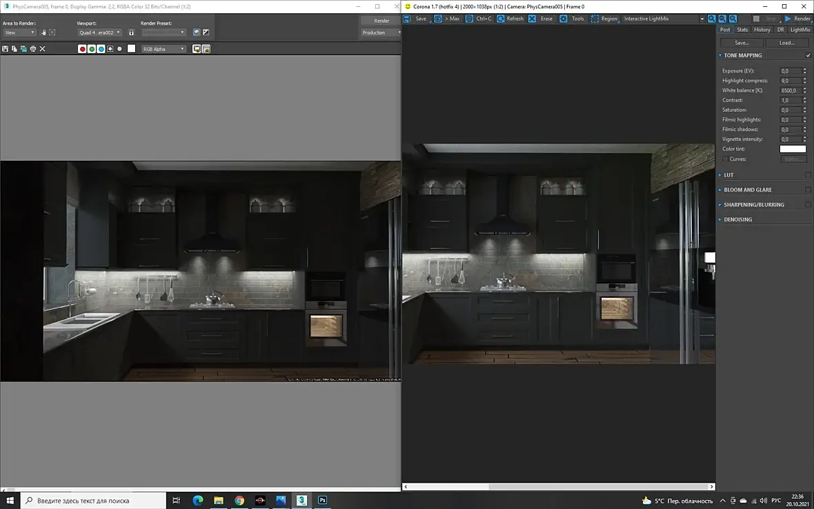

Всем доброго времени суток. Столкнулся с такой проблемой. Если сохраняю изображения через batch render, то почему то происходит размытие пикселов и затемнение картинки, совершенно другие тона цветов, если просто сохраняю во фреймбуфере короны то всё ок. Как будто бы batch render берет тона из стандартного максовского буфера, не коронабуфера. Может кто сталкивался с таким? Как это решается?
Заранее благодарен за ответы. Изображение сравнения двух рендеров прилагаю.

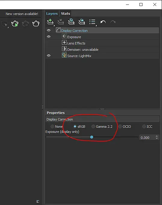

Похоже на то, что Display Correction в одном случае sRGB, в другом Gamma 2.2
Недавно сам случайно флажок переключил и не мог понять, почему на окне рендера вижу одно, а в сохранённом файле как-то всё бледнее и ненасыщеннее
Но может и не в этом причина в Вашем случае
Это тут, если что:
Блин! Сорян!
Не увидел, что про Корону... Ну суть, наверное, одна
