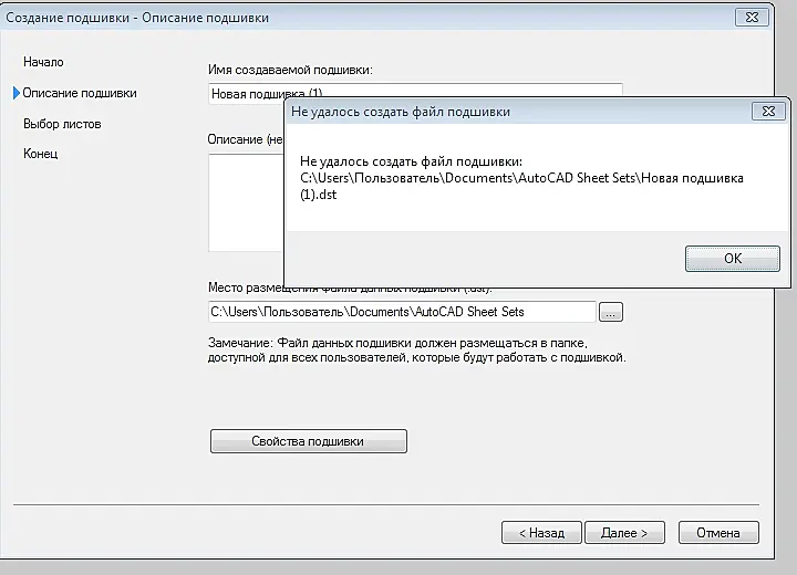

При создании подшивки вылетает сообщение - Не удалось создать файл подшивки
На сайте c 02.03.2008
Сообщений: 62
новосибирск
При создании подшивки (при всех доступных вариантах) вылетает одно и тоже сообщение:- Не удалось создать файл подшивки.Какие варианты решения проблемы есть? подскажите!да, работаю в AutoCAD 2011, windows 7 - 64
На сайте c 26.07.2008
Сообщений: 4428
пробовать просто на диске С создать
Сообщений: 62
новосибирск
нет - тоже не получается
Uraken, спасибо, что откликнулся! Нашел выход - сделал восстановление AutoCAD 2011 через Панель управления\Программы и компоненты. Все заработало! А что там был за косяк - непонятно...недавно устанавливал AutoCAD Civil 3D, а потом удалил его, скорее всего после этого удаления и закосячил автокад
