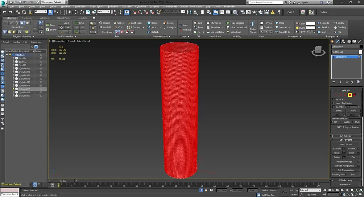

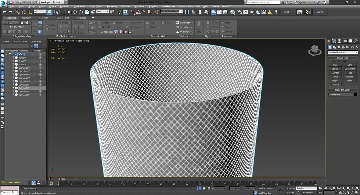

Добрый вечер, мне необходимо сделать мелкую насечку на объекте. Выделяю нужные полигоны, хочу сделать Bevel, но система зависает? с чем связанно? с самой программой? или дело в пк? Может быть в 2019 Max нет таких проблем?
Софт 3ds max 2016 update 4
Пк: 64gb оперативной памяти цп: 2686v3 qs 2шт.

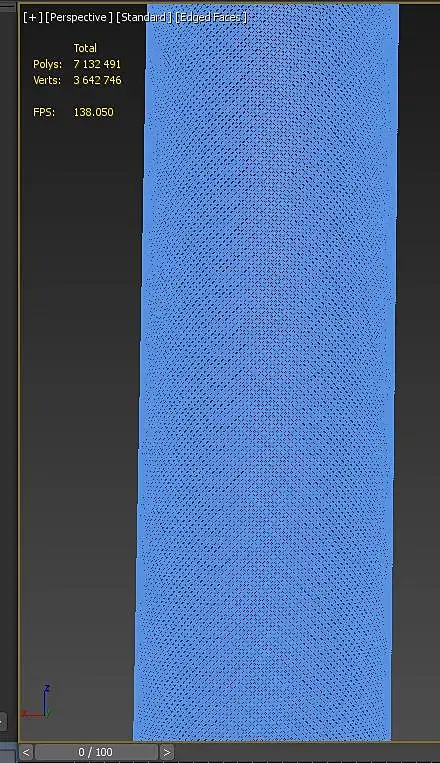

Проверил в 2019, так же виснет
Попробовал Bevel через Maxscript - зависает, но через время отвисает.

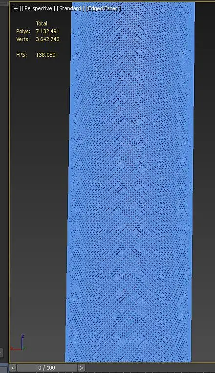

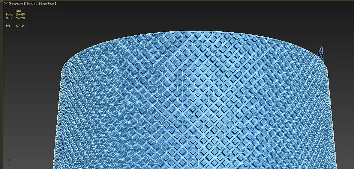

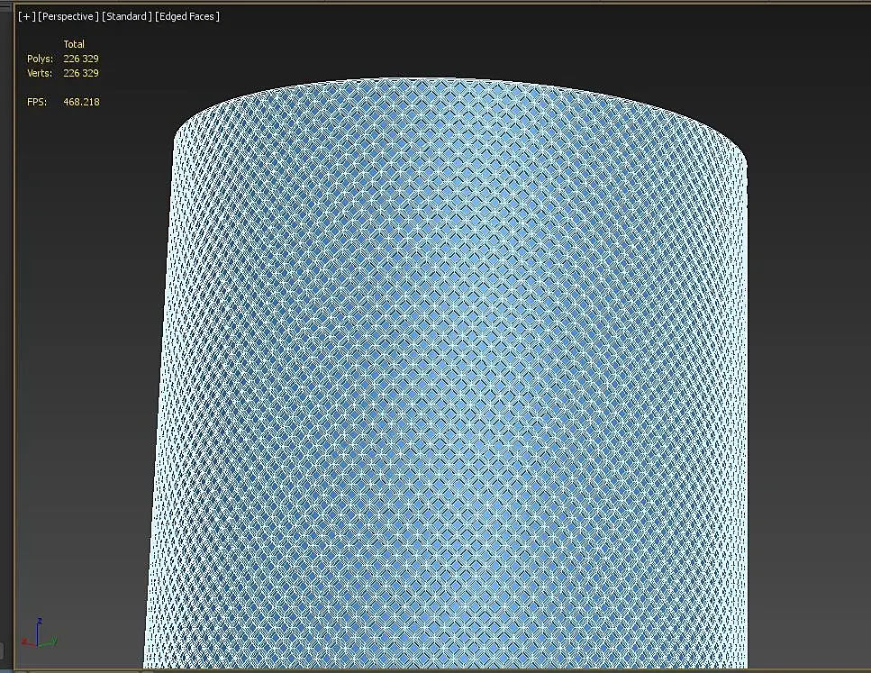

В итоге сделал так - применил Inset к полигонам и потом просто сдвинул их мувом по локальной оси Z.

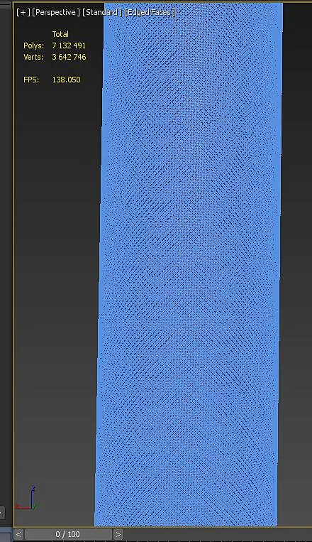

Макс на пару секунд задумался и отвис. На скрине видно что получилось и сколько поликов.

Ось свежепоставленная.ТС не справшивал об альтернативных методах моделирования, думаю он с ними знаком.  Да, макс зависает на относительно простой процедуре.
Кстати, если не делать сначала инсет, а потом бевел, как на скринах, судя по всему сделано, а сделать бевел с нулевой высотой и нужным аутлайном, а потом в кадди нажать плюс и повторить уже с высотой, то зависания нет.
UPD.: Если сначала применить бевел, потом отменить, то зависаний не будет, даже если потом 10 раз бевел применять.

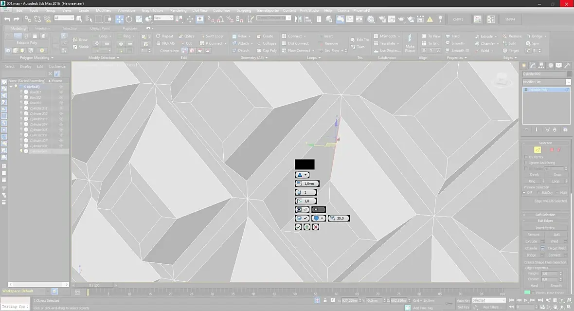

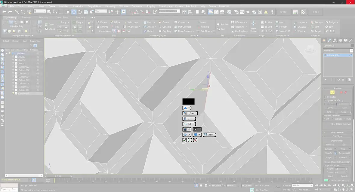

Сделал все по инструкции) но хотел еще снять чамфер) выбрал 1 ребро и все зависло) чето макс вообще не тянет)

Да, зависает, но не надолго. Причем не важно, для одного ребра чамфер делать или для кучи сразу, подвисает на одно и то же время.Тут кстати уже и я не выдержу и спрошу к чему такие сложности?)
