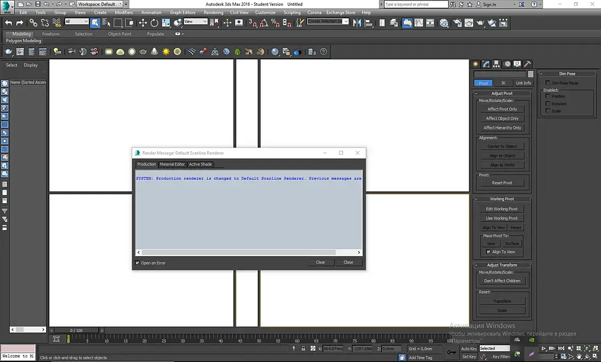

После того как у меня вылетел рендер при запуске 3д макса в окне вьюпорта все время этот кадр вылазит и пишет эту ошибку.Что-бы не делал не помогает.

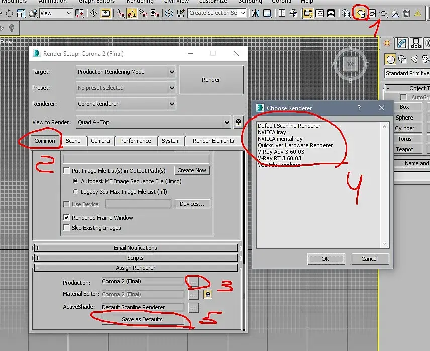

У вас слетел рендер движок по умолчанию. Нужно опять установить по умолчанию, тот в котором рендерите. Или и после этого вылетает окно ?

Мало того что вылезает это окно,так потом еще вместо вьюпорта зависшая картинка того,что последнее было во вьюпорте.
