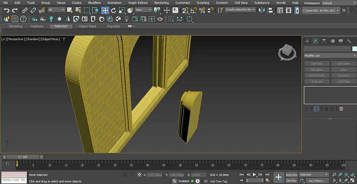

Применяю булин, пропадает весь объект
На сайте c 02.02.2023
Сообщений: 6
Здравствуйте! Есть стена и вот такой проём окна. Как его вырезать? булин и пробулин почему-то не работают. Применяю и пропадают оба объекта. Они кстати одного цвета, хотя вроде-бы отдельно. Может я что-то не так делаю. Помогите пожалуйста новичку.
Вообще применяю булин, пропадает весь объект
Сообщений: 4434
пробулин попробуйте
Сообщений: 6
Цитата Женька:
пробулин попробуйте
не работает
Сообщений: 2332
не работает
Делай так.
1. Раздетачь объекты
2. Раскопируй форму резки на количество раздетаченных объектов.
3. Режь 1 объект 1 объектом.
Булин не режет комплексные объекты.
При комплексных объектах типа ''рама'', делить вплоть до стоек.
Сообщений: 6842
Может я чего-то не понял, но почему бы не смоделить стену сразу с проёмом?
