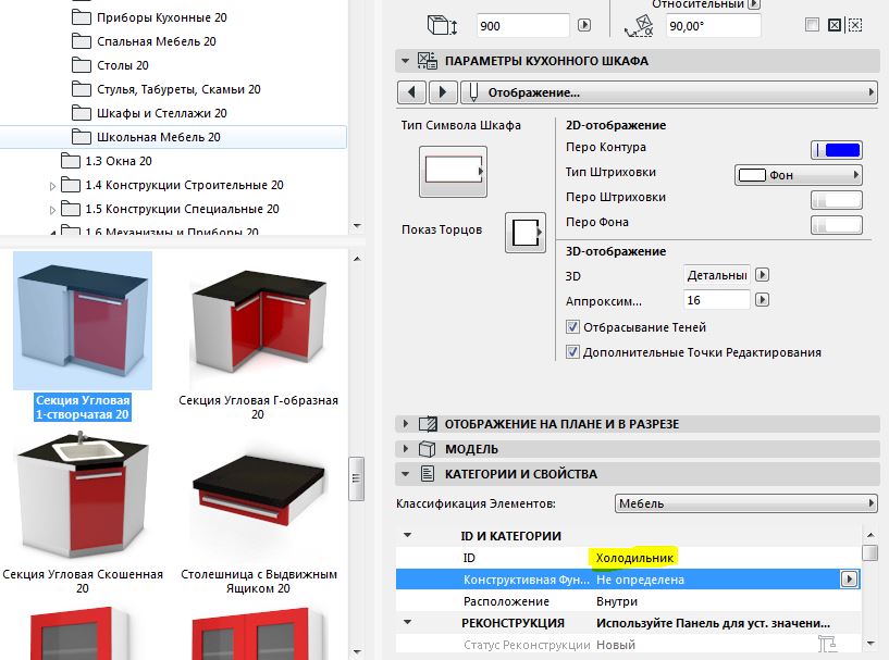

ДД! Помогите, пожалуйста, чайнику!
При создании нового объекта автоматически пишет ID тот, что в прошлый раз вводила вручную, как сделать, чтобы он опять автоматически присваивал уникальные ID каждому новому объекту?
Сообщений: 5406
Задайте ID с цифрой, тогда у каждого следующего будет номер на один больше.
На сайте c 26.06.2014
Сообщений: 183
Спасибо! Автоматическое присвоение нельзя сделать получается? Только, если новый шаблон создавать?
Сообщений: 5406
Почему нельзя? Можно.
Ни какой шаблон не нужен.
Порядок действий такой:
Перед тем как расположить объект в проекте, задайте ему ID с номером. Внимательно, ПЕРЕД тем как расположить в проекте, а не расположить, а потом поменять.
ID такого типа:
Холодильник 1
Холодильник-1
Холодильник 01
Хл1
и тд.

Спасибо, поняла!
Я имею ввиду, если я перешла от холодильника к кондиционерам например, то у меня по умолчанию кондиционер будет называться "холодильник 2", а раньше было что-то  типа КОНД-001 (арчик сам присваивал eybrfkmyst ID)...
