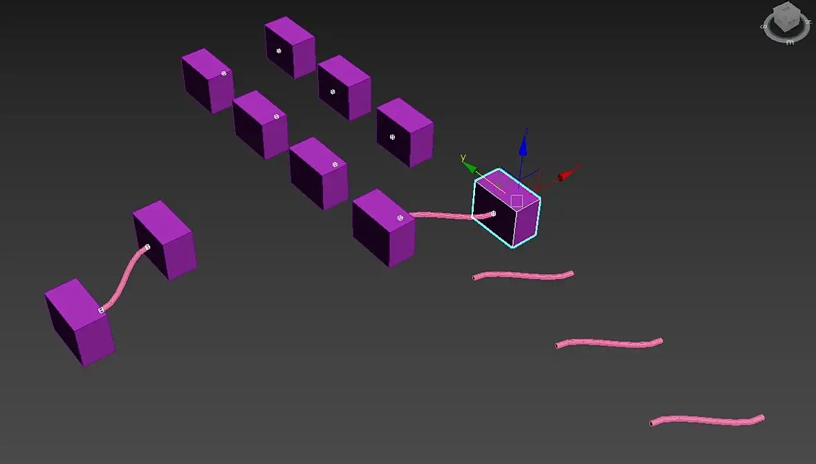

Сразу к делу. Есть два кубика, между ними шнур (сплайн). Делаю между 3-мя объектами привязку. На сплайн накидываю spline ik control, созданные хелперы привязываю к кубикам с помощью select and link. Все работает как надо.
Проблема: при копировании этой цепочки как клона (instance), все связи select and link, хелперов, остаются привязаны к первому объекту (и со сдвигом). При перемещении получается каша. Т.е. хелпер при копировании (instance), не привязывается к новому созданному объекту, такая же проблема и linked Xform.
Вопрос: можно ли как то привязать объекты не используя linked Xform и хелперы, или принудительно прописать хелперам что бы копировались как (copy) при любом типе копирования.
Необходимая задача: Необходимо что бы кубики оставались клонами, а связи (сплайны) оставались уникальными. Это все дело можно подправить и руками, но когда таких однотипных связок к примеру 100 то что тогда...

Добрый день. Я попробовал повторить вашу задачу.
Вариант 1. отдельно копировать сплайн с двумя хелперами, потом клонировать две коробки, потом хелперы привязать к кубам.
Вариант 2. Копировать всю цепочку, потом удалить копированные кубы, заменить их клонами, потом хелперы привязать к кубам.
К сожалению в этих решениях каждый раз придется привязывать индивидуально для нового хелпера к клонированному кубу.

Да, это походу не реально, а если реально, то это нужно как-то прописывать атрибуты (ограничения) к самим объектам, а я не владею макс скрипт вовсе((
Придется колхозить ))
