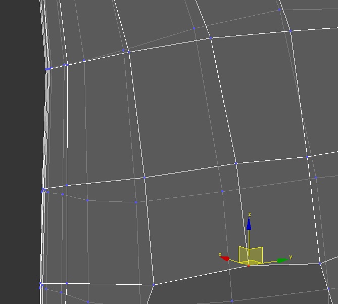

Подскажите пожалуйста.
ТОлько осваиваюсь.
При включении привязок нет возможности перемещать объект в 1 плоскости , в частности у пивота активны все три плоскости
Пример
"С" и "D" точки на 2х параллельных плоскостях(пусть "а" и "б") мне нужно оставить их на своих же плоскостях но выровнять относительно друг друга( своего рода проекция точки с одной плоскости на другую)
Так вот при включении привязки у пивота становятся активны все три плоскости, и при попытке переместить точку С на плоскости а по координатам (X и Y) точки D, привязка срабатывает так-же и на координаты Z и соответственно перемещает точку с плоскости А на плоскость Б
Перетягивание произвожу пытаясь тянуть за оси
Вот собственно рисунок , точку невозможно переместить с привязкой только по одной оси координат,
На сайте c 07.11.2014
Сообщений: 550
Почитайте про axis constraints.
На сайте c 11.06.2020
Спасибо добрый человек
ALT+D решило проблему
Сообщений: 550
На здоровье!
