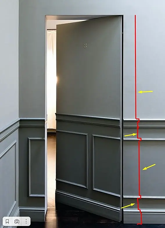

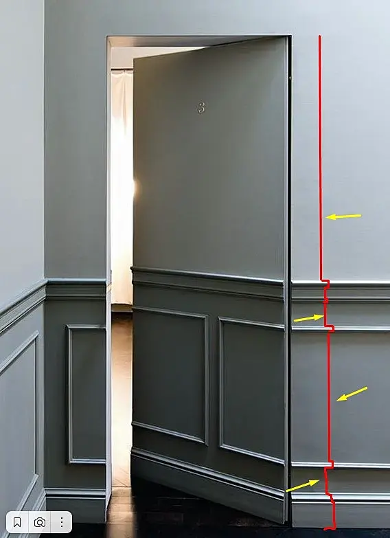

Сообщений: 17132
Цитата 3dFI:
Не совсем поняла… это про глубину? дверь наверно выравнивается в одну плоскость… нет?
должны быть разные плоскости в сечении
На сайте c 09.01.2008
Сообщений: 5274
На картинке как раз просто молдинги и плинтус как отдельные элементы на одну плоскость.

Сообщений: 17132
ну так это и выдаёт колхозность)) должно быть объёмно

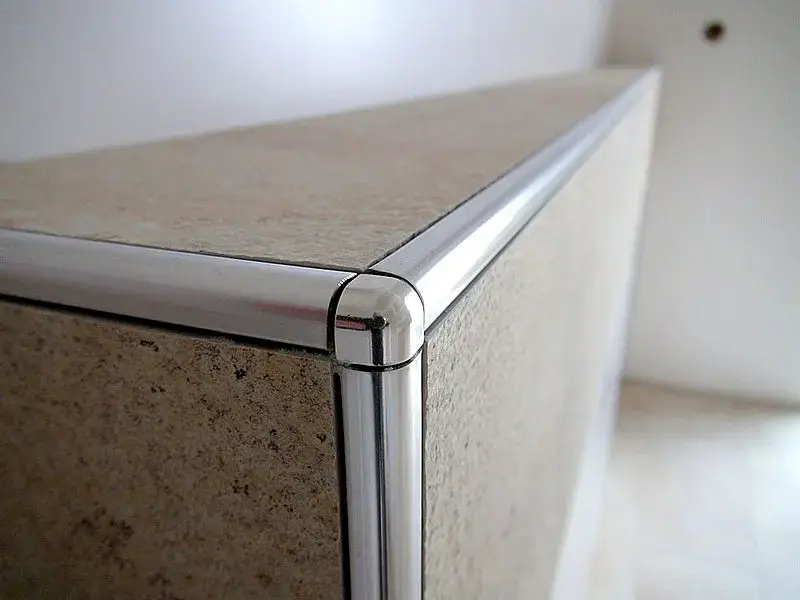

Вот нашла такой пример, в принципе вроде все правильно… не сказать что прям красота… но для технологического примера пойдет… или есть замечания?
Кстати по поводу запила плитки под 45 градусов… угол получается достаточно острый и травмоопасный + хрупкий, если что уронишь потяжелее - скол… в общем я уже не уверенна в идеале данного решения…
Наверно металлические уголки лучше…
От лучшего к худшему:
- Рекомендую делать заусовку на гидрорезке, срез ровный, срез ведет себя более предсказуемо (в плане микротрещин). Из минусов требует транспортировки плитки в цех и обратно, дополнительные погрузка\разгрузка.
- Погружная пила по шине тоже хорошо. Как правило так работают дорогостоящие мастера. Есть вибрации от оборудования на рез.
- От болгарки с насадкой ровно, но риск сколов выше, из-за тех же вибраций в процессе реза.
- Болгарка без насадки вообще эпик. И криво и сколы. Дешевые мастера.
После поклейки плитки у вас в любом случае остается расстояние в пару мм, которое затирается и угол не получается сильно острым. Обычный угол как и на мебели.
На сайте c 25.06.2007
Сообщений: 1508
У нас режут или на гидрорезке или в ручную болгаркой и шлифует "черепашкой" снимая маааленькую фаску. Верное выше написал CrAsssH, не супер острый угол получается, керамогранит стыкуется не в ноль. Углом ДСП-шной мебели больше риск обрезаться, чем запиленным углом керамогранита.

Цитата CrAsssH:
Спасибо smiley-good.gif видимо да, вопрос как подрезать… По поводу сравнения с мебелью… по сути да, но по ощущениям нет))) керамика как то жестче начерно… в общем ощущения разные… но и к слову мебельных углов я то же очень боюсь, но это уже личное )))
Цитата Bruce:
Было у меня как то… налетела я на такой угол … но в принципе, вы меня уговорили, буду работать над. своими страхами )))
