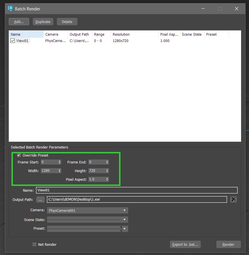

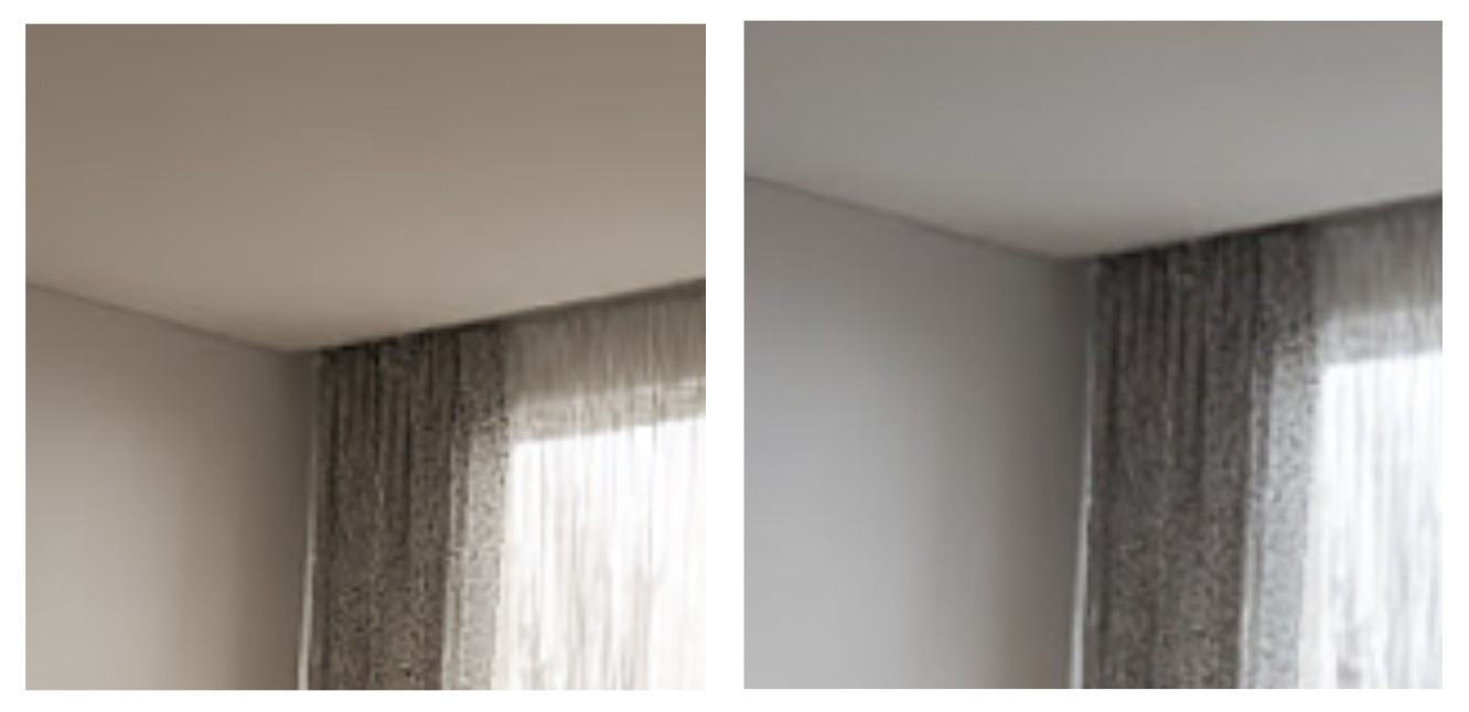

в батч рендере есть настройки на качество и разрешение, без оверрайда берет и общего диалога разрешение. у вас кстати баланс белого хромает

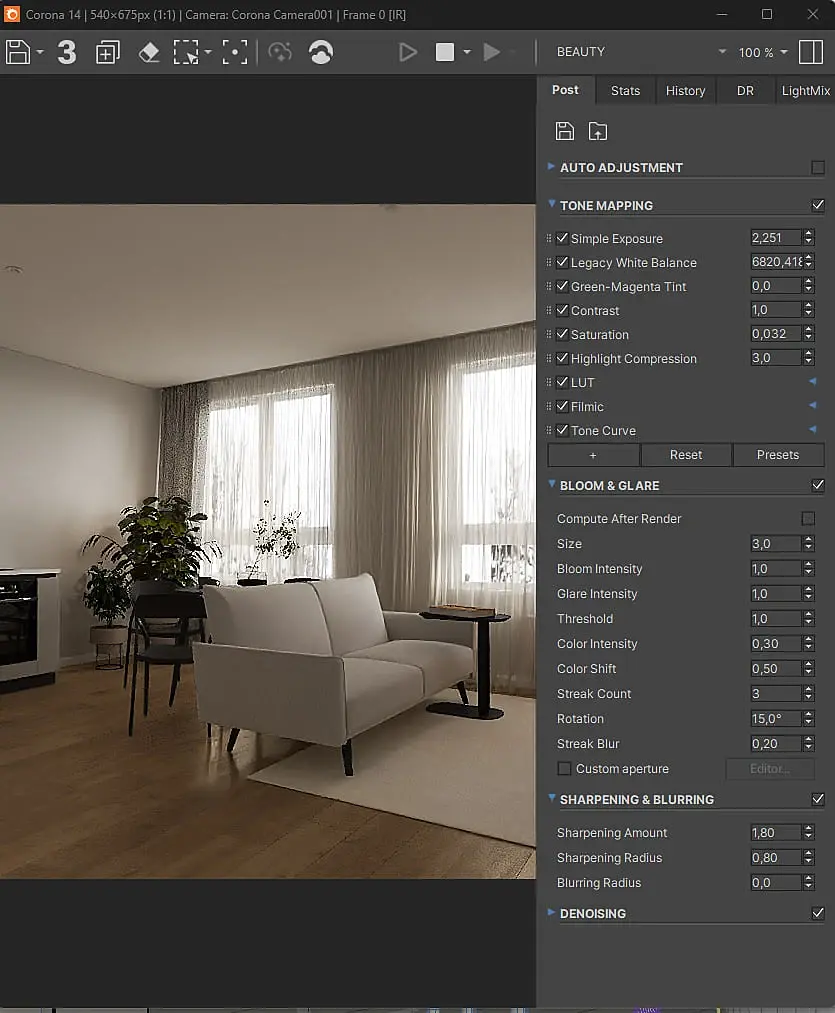

Не совсем понимаю, что с балансом белого не так?

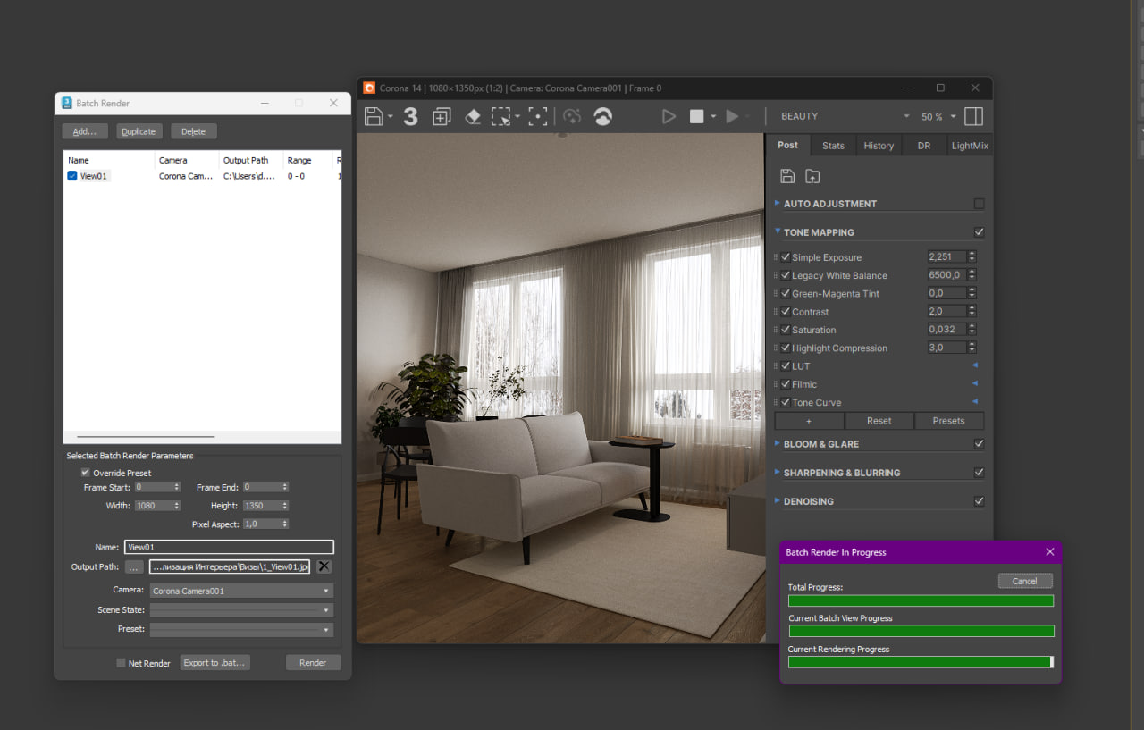

А в батче выставлены настройки... Проблема в том, что не получается качественной картинки. Не могу понять, в чем именно дело...
Сообщений: 4726

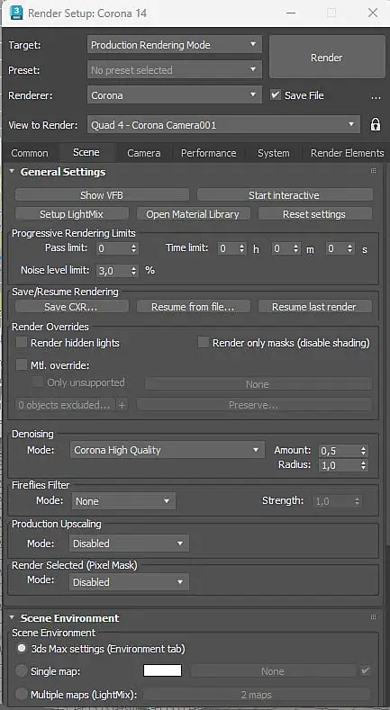

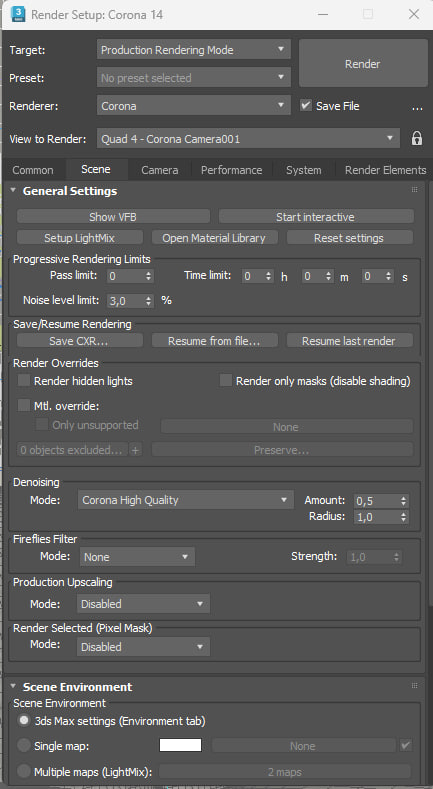

что значит качественная картинка? есть разрешение изображения, и уровень шума. что вы имеете ввиду? разрешение выставляется в оверрайде, шум выставляется в настройках короны, хотя 3 процента достаточно что стоит для интерьеров. если на картинке шум при трех прцоентах это уже скорее не грамотные настройки света и материалов и лезут артефакты. также у вас резкость накручена, попробуйте выключить.
баланс белого нужно понимать при фото съемке камера замеряет баланс белого и выравнивает кадр делая светлый объект чисто белым, в вашем случае должен замер идти по белым стенам или потолку, у вас они желтые - можете зажать пкм во фреймбуфере и посмотреть координаты цвета, вы увидите что стены будут иметь больше красных тонов уходя в желтый цвет. в короне это правится разными способами от материала рейсвитч на материале пола, уменьшая желтый отскок света от пола, до тонмапинга - баланс белого

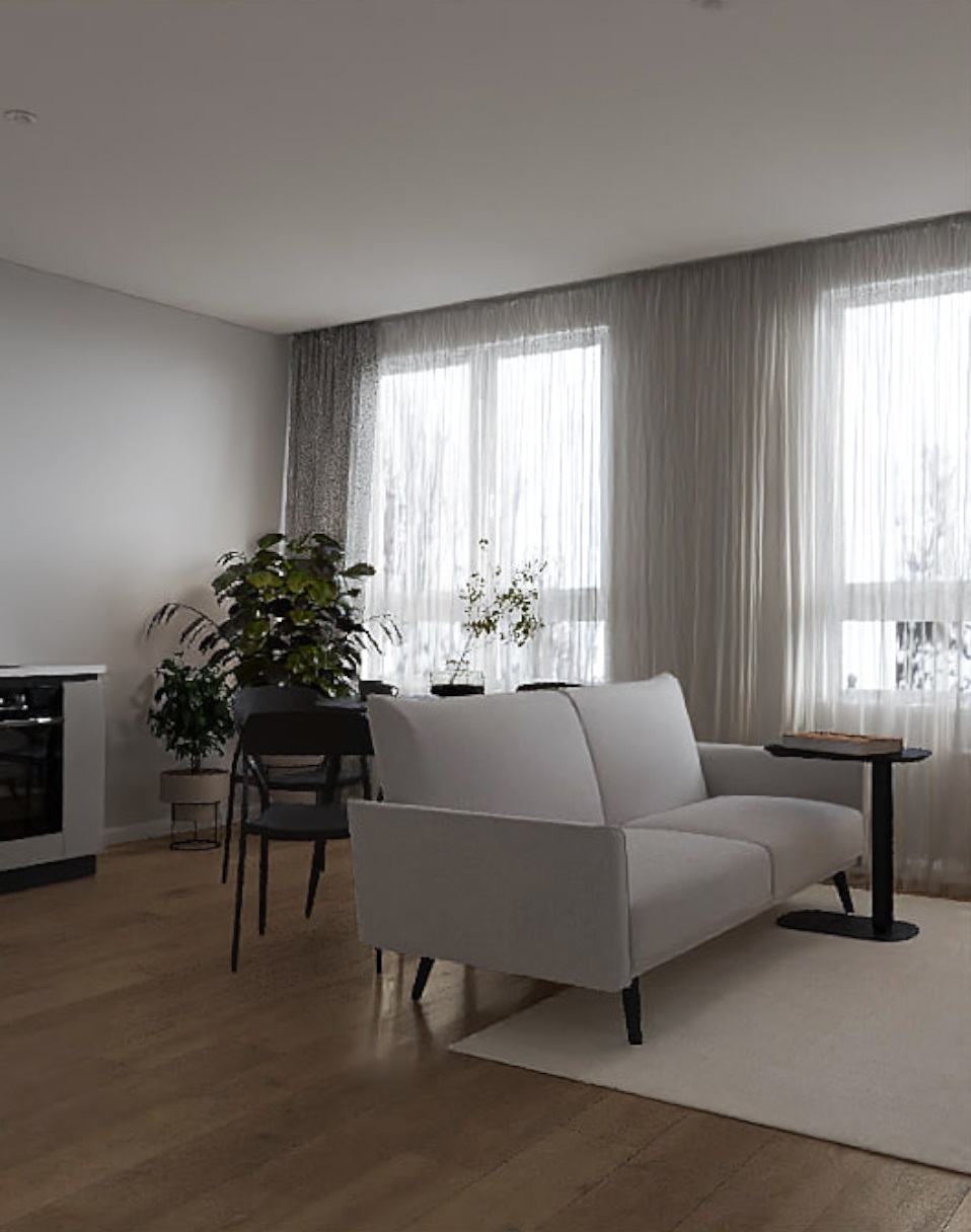

Имею ввиду, что итоговое изображение формата jpeg или даже tif пикселит. Хотелось бы достичь четкого изображения, без пикселей...
По балансу белого вы имеете ввиду, что должны быть показатели ниже, чем сейчас выставлены?
Изображения без пикселей не бывает, т.к. оно из них состоит. Любая растровая картинка при достаточном приближении распадется на пиксели. Более высокая четкость достигается бОльшим количеством пикселей. Если Вас не устраивает четкость, например, при 2000х3000px, надо увеличивать до 4000х6000, или 8000х12000, или... ну не знаю я какие у вас требования к разрешению. Но при этом надо понимать, что время рендера также будет кратно увеличиваться
Баланс белого не бывает выше или ниже, он бывает смещен в теплую или холодную сторону. У Вас смещен в теплую.
Хотя вообще говоря он может уехать и в зелень, и в красноту, и куда угодно еще )

Мне кажется там беда просто с разрешением...

https://b5.3ddd.ru/media/cache/sky_image_forum/images/tinymce_images/d0629921e249a5189297e3dd4e2a9f22.jpeg
Баланс белого можно поправить в Auto Adjustment.
