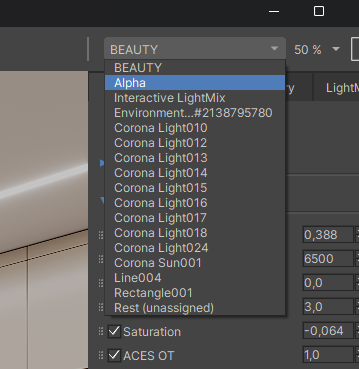

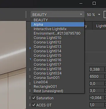

Цитата Tamerlan_Baskaevkarg:
подскажите это вы сохранили CXR и потом отдельно открыли для сохранения в PNG
Да, открыл cxr отдельно в corona image editor. Убедитесь что у вас есть канал Alpha. Попробуйте перед рендером добавить рендер элемент CShading_Alpha. В крайнем случае, можете потом сохранить этот канал отдельным файлом, и использовать как маску.
