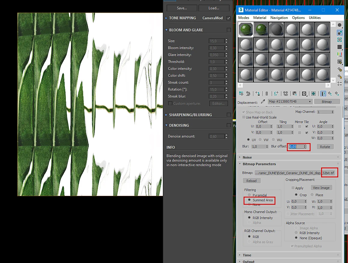

Увеличила блюр оффсет, сменила фильтр и поставила карту 32 бит (блин, какая же она тяжелая стала!). Каждое по отдельности не работает, но все вместе вроде бы помогло. Пробовала только на одной плитке. Как себя поведут другие пока не известно. Теселейт никак не повлиял. Спасибо, ребята!
 с 16-битной было вот так

Ну таки смена фильтрации помогла. ОК
А с PNG не работает ?
Сообщений: 4458
Вкупе с другими. Да, без нее не получилось бы. Спасибо.
