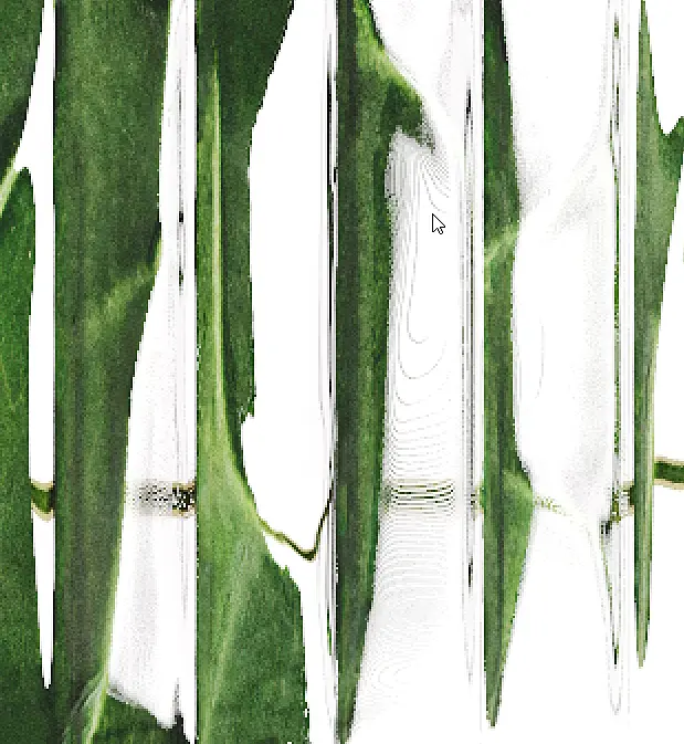

Проблема с дисплейсментом

Цитата Женька:
ничего не меняла
Что-то я по ходу поторопилась радоваться - полоски просто тоньше и чаще стали
Цитата filatkin_m:
Все ч/б карты нужно подгружать с гаммой 1.
не помогло
Может со сценой что-то 🙄 Ладно, всем спасибо. Завтра попробую все с нуля сделать в чистой.
карту 32 бит надо

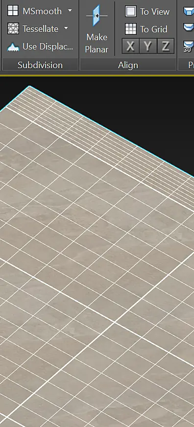

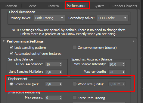

Цитата Женька:
и что?
А попробуйте геометрию подразбить теселейт сделать чтобы не одним большим полигоном
На сайте c 25.04.2008
Сообщений: 3487
дисплейсмент от модификатора дисплейс - тем только и отличается, что разбивает геометрию самостоятельно во время рендера (потому эта тварь так и жрет память) - даже есть настройки для этого.
но, как я и написал выше - решение только одна - карты дисплейса 32бит (кто сомневается - сделайте в фш элементарный градиент и сохраните 8 и 32 бит и сравните. дело 5-ти минут)
Ну нет. от битности зависит только если содержимое режется диапазоном. Если инфы в яркости на 8 бит, хоть обсохраняйся.
Надо смотреть в комплексе задачу. Сама текстура в канале, параметры разрешения дисплейса, и параметры блюра или фильтрации. Все это вместе дает итог.

На сайте c 11.07.2009
Сообщений: 2622
Цитата Женька:
и что?
Не поняла. Это флоргенератор.
сверху эдит поли накинте и сделайте теселате
я вчера все методы проверил. вообще, конечно джипег должен давать лесенку всегда.
просто я лично всегда 16 или 32 карту использовал png.
а вот уже с типом фильтра могут быть моменты.

Цитата Женька:
и что?
А то, что сэмплер в короне, с тех пор, уже раз 5 оптимизировали.

Ну и гамму нужно попробовать переключить с  1 на авто. При гамме 1 именно в этом случае могут быть проблемы. лучше наверное авто. А вообще так никто не делает. должна быть карта 16 битная. Как и для карты нормалей. Но они в 4К весят конечно прилично.
начиная с 8 версии в движке короны полностью переписали дисплеймент. Поэтому я думал, что ты с 7 на более новую пересела.
Я все проверил. 8 бит дает лесенку. Тип  один из типов фильтрации в битмапе может на 16 битах выдать лесенку.  Ну блюр и офсет при определенных настройках что-то дает. но это ерунда. Лесенка уходит, но другие проблемы появляются.
Все остальное разбиение геометрии, качество дисплейса в настройках сильно не влияло.
Желательно сцену выложить для проверки. Без теста реально сцены. Это гадание чистой воды

александр..., ты пытаешься ретранслировать логику работы дисплейса из другого движка. это так не работает. (я про разбиение геометрии)
Ну сделает она из 8 бит 32 , ни чего не поменяется
или лесенка станет видна в фш, или нет. если нет - проблема уйдет. если да - придется искать другую карту ибо так оно и работает

Есть один способ. Я когда занимался моушен дизайном. в АЕ была вечная проблема когда кодеком сохраняешь видео на градиентных переходах всегда лезли артефакты как в джипеге.
Так вот решение было очень просто. Добавлялся очень мелкий шум анимированный, он был не заметен для глаза. Но для кодека это был сигнал определенным образом не сжимать в этих местах. Ну так на простых словах. Так вот артефактов после этого не было.
Можно попробовать просто добавить шум на эту карту и посмотреть что выйдет.
Проверил лесенка уходит конечно, но при такой интенсивности дисплейса конечно шероховатость появляется
Дак тогда нужно не просто 32 бит а с плавающий запятой . В обычном 32 тоже степеней 0 255

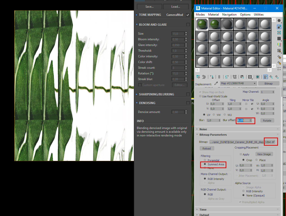

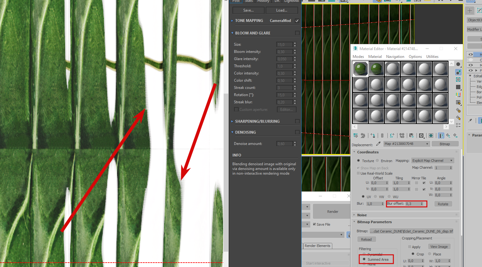

Сообщений: 4469
Увеличила блюр оффсет, сменила фильтр и поставила карту 32 бит (блин, какая же она тяжелая стала!). Каждое по отдельности не работает, но все вместе вроде бы помогло. Пробовала только на одной плитке. Как себя поведут другие пока не известно. Теселейт никак не повлиял. Спасибо, ребята!
 с 16-битной было вот так

Ну таки смена фильтрации помогла. ОК
А с PNG не работает ?
Сообщений: 4469
Вкупе с другими. Да, без нее не получилось бы. Спасибо.
На сайте c 14.03.2009
Сообщений: 3182
Крит
Я вчера проверил. У меня с 16 бит все работало. png, tif
А вот для psd пришлось выбирать другую фильтрацию. с 32 битами помниться мне то же нужно было фильрацию трогать. И никогда не трогал офсет.
Макс 2024, корона 14
jpg не работал 8 бит, да же если сильно блюрить в фотошопе.
