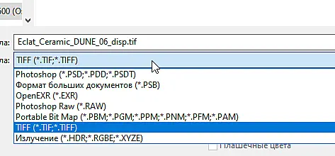

сохранить копию нажмите, в 32 не сохраняет

ну тиф точно значительно тяжелее чем png

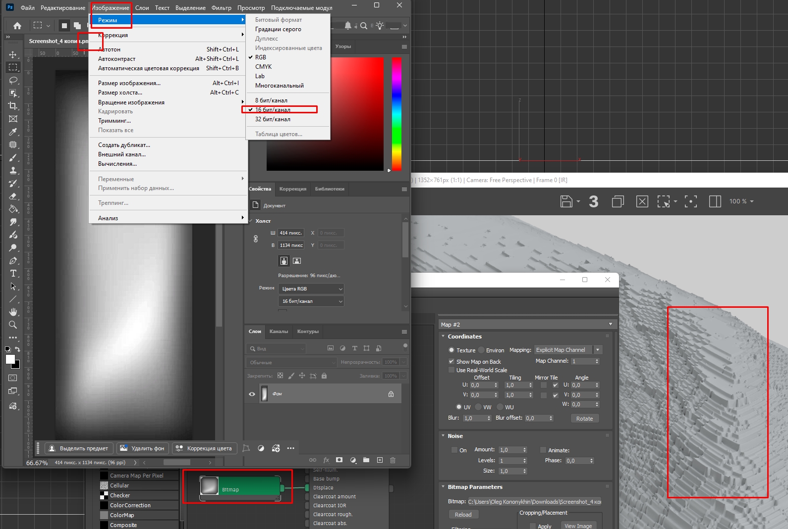

Вот тебе твоя же картинка пересохраненная в 16 бит, пнг.
Лестницу убирает не битность, а содержимое. (в данном случае)

Безусловно, что я сделал первое это размыл карту. Далее сохранил в 16 бит png.
Загрузил в макс и все ОК. Далее для проверки твоей "теории" я взял ту же карту png 16 и сохранил в jpg, артефакты пошли. Это и понятно.
Битность тут имеет критическое значение. Не исключают какими-то танцами с заблюрриваением в битмапе можно скрыть это. но результат в 99% случаях на таком градиенте будет печальный.
