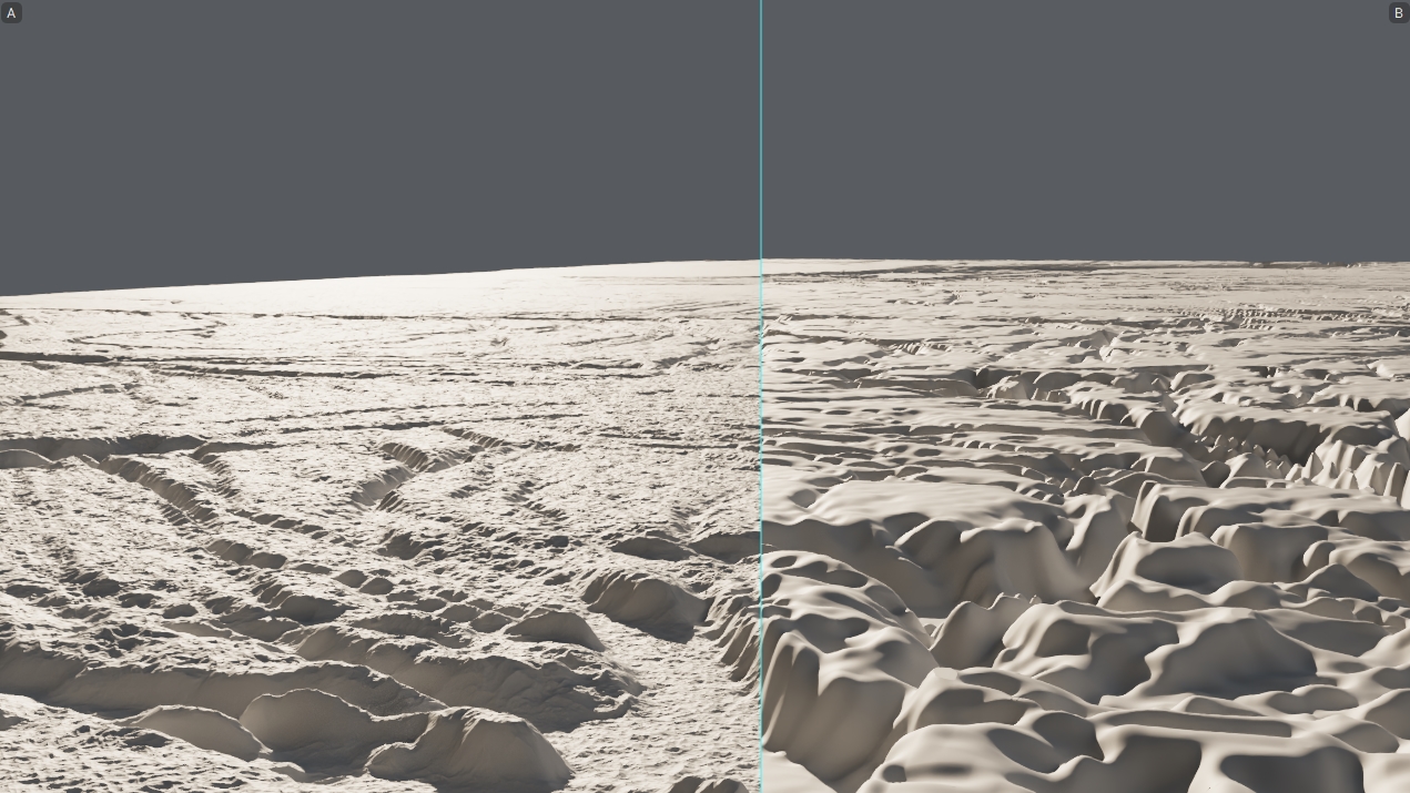

сверху обычный тиф 16 ,   внизу хдри плавающая точка, лесенки нет .   Градиент из фотошопа
Фильр стандартный на обоих

Офкорс в  короне битмап за это отвечает
Bicubic  или Biquadratic

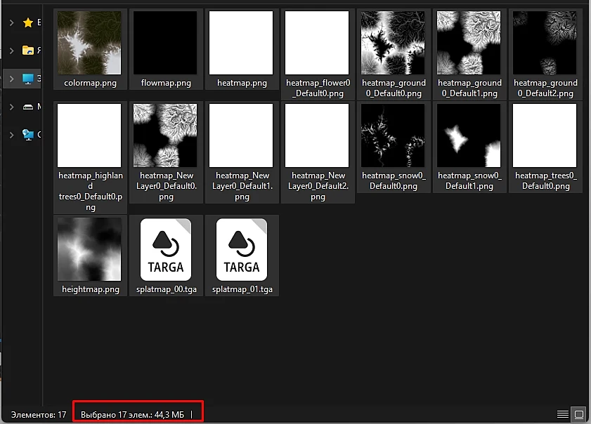

Полностью детализированное 3д окружение дома в Сербии. 2х2 км. +маски для деревьев, снега. до 50 мб все элементы экспорта. 8 бит. сорян.
WM, Gaea, WC все используют смешение небольших по весу карт-слоев. кстати. Не смысла пихать в одну инфо. тк привязки деталей должны учитывать подложку.

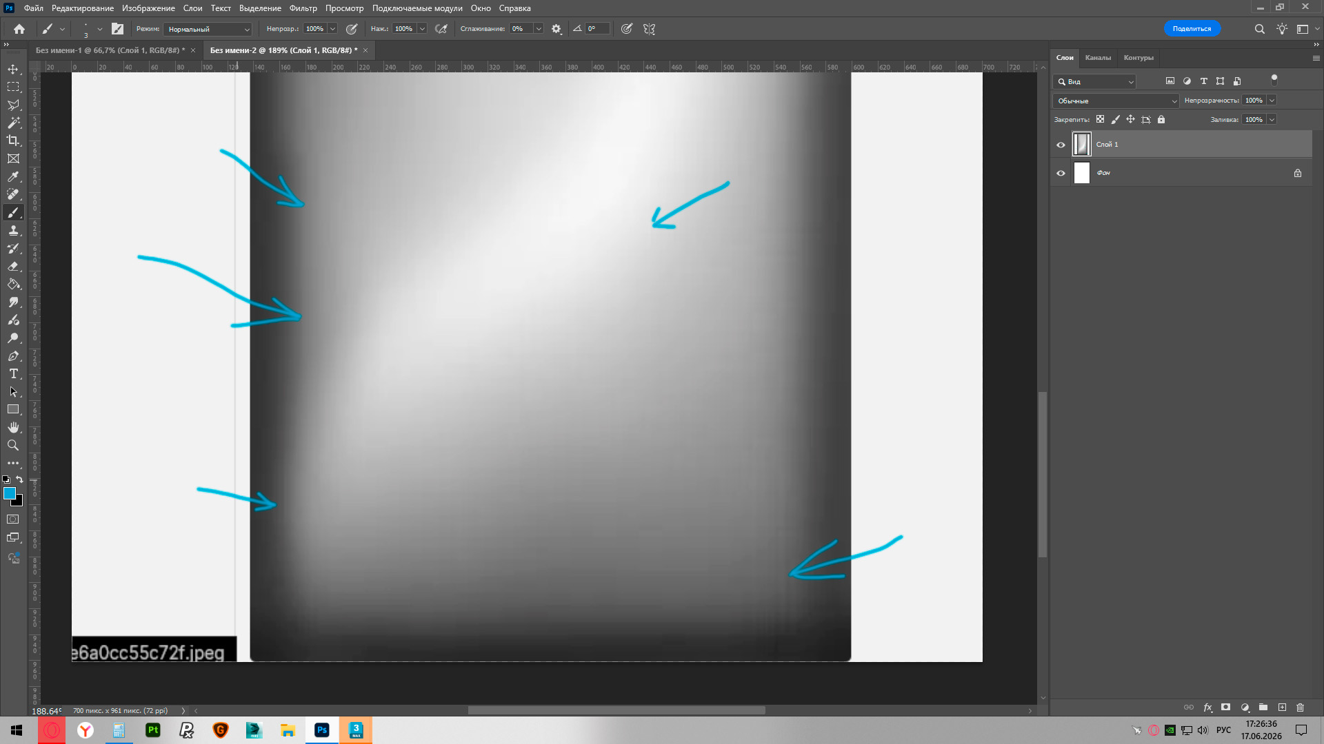

У вас что 8 что 32 одинаковые . Там 256 ступенек . Каждая следующая ступенька это единица . Поэтому ступеньки появляются . Блюр сглаживает

Флоат и интегер почитайте что такое . Там понятнее будет почему . Между 1 и 2  есть еще дофига . А файлы записываются без этих значений . Иначе они тяжёлые

она в среднем у меня выходит под 70мб) я её делаю, кладу на дальнюю полку, а людям по нищему выкладываю, потому что лимит 200 всего...печаль

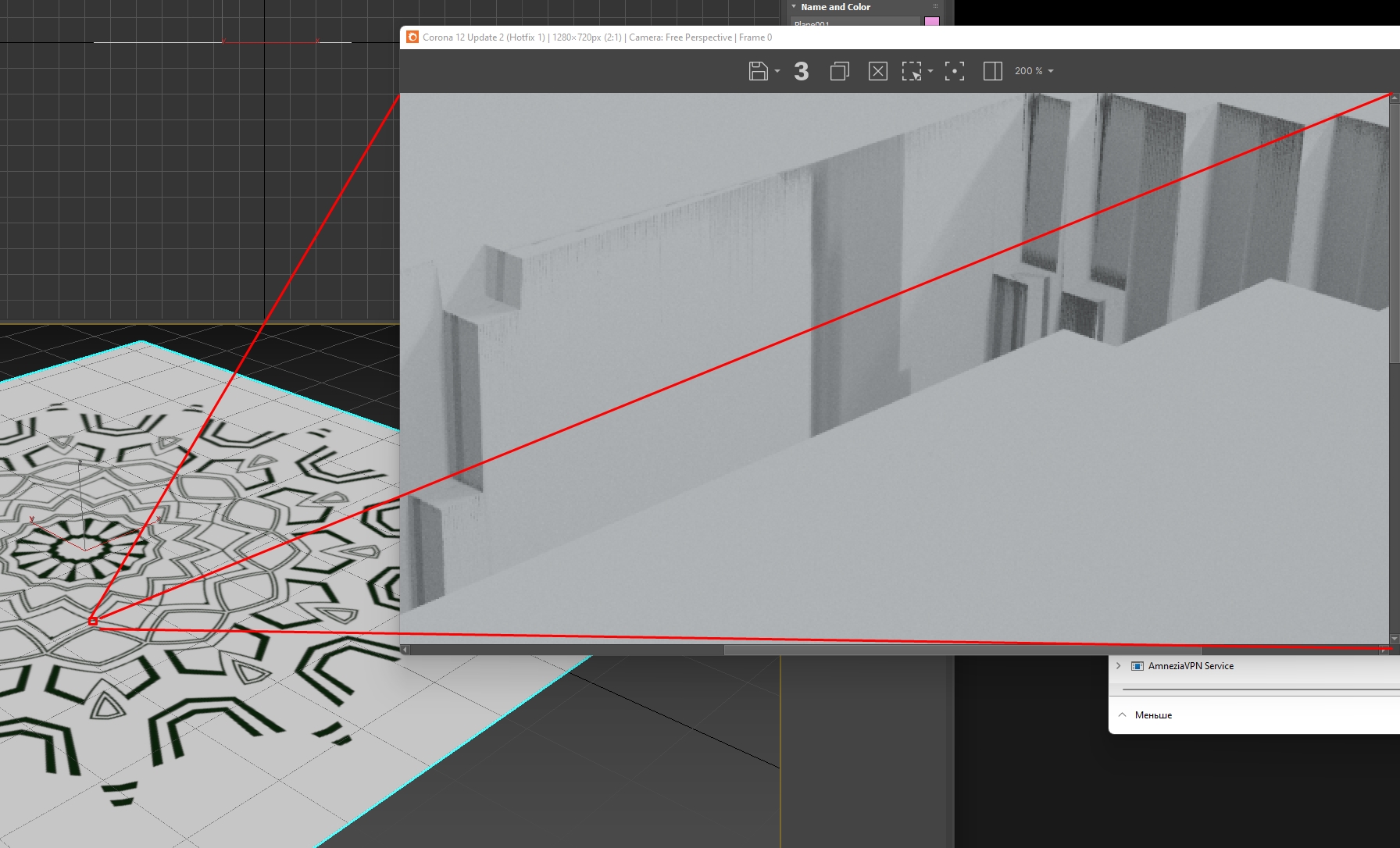

решил проверить слова Паза на практике. И конечно же всё получилось не так как он говорил. https://disk.yandex.ru/i/llTCdz71aKfrcA Походу это не решаемая задача.
Просто не через битность. )
А еще можно повернуть проблему боком, и решить убирать лесенку через разрешение текстурной карты, ведь если лесенки будут почаще - то и переходы будут не так заметны )))
