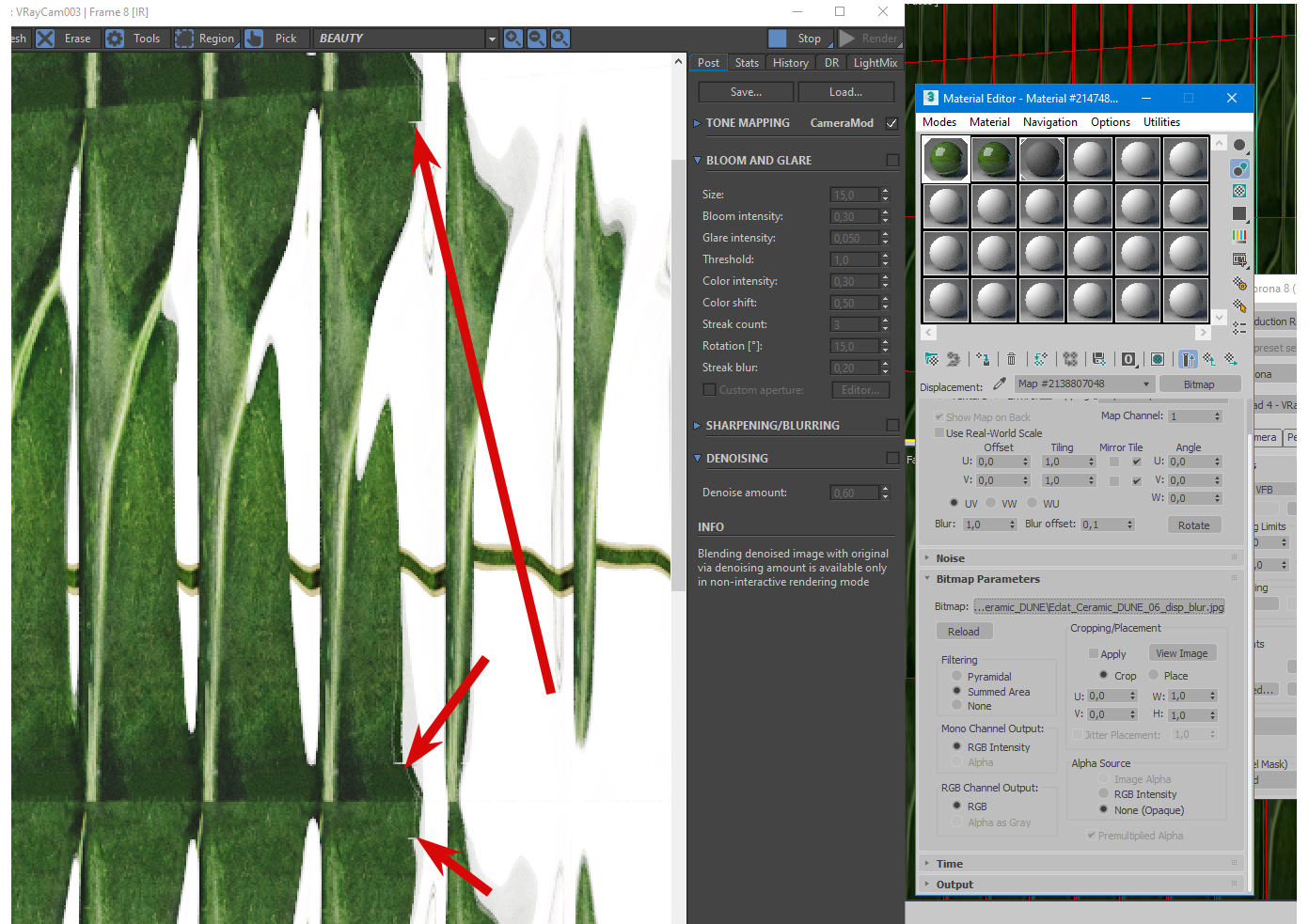

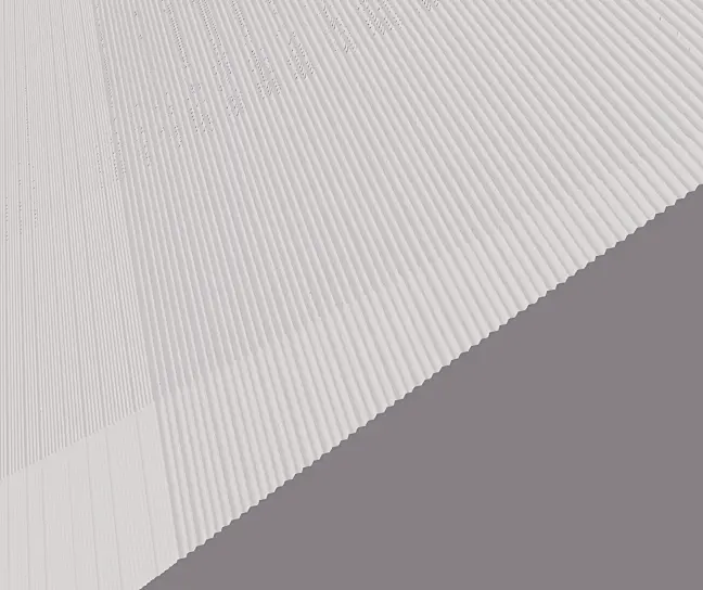

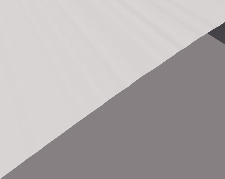

Сообщений: 4469
32 бит тифф. Вроде как нормально.
Размытый жпг при тех же остальных параметрах
 Артефакты появляются и вообще рисунок изменился.
Или вы имеете в виду, что во второй картинке не жпг надо было делать 8 бит, а тифф? Что-то я уже запуталась совсем.
ну это само собой. я думаю так было и раньше. просто вы это не замечали.
для таких карт нужно 16 или 32 бита. всегда. и к вашим 3д моделям не будет вопросов.

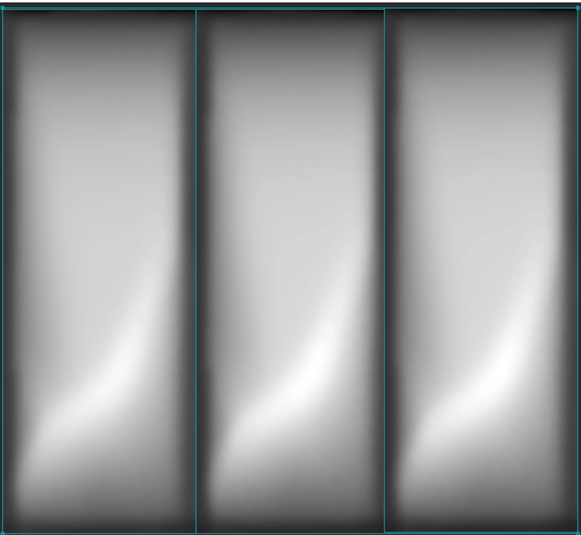

вот 3 карты одна 3 мб  32 .  Другая 450 кбайт  8 бит без потерь .  Третья 60 кбайт с потерями .  где какая ,       работают одинаково на дисплейсе

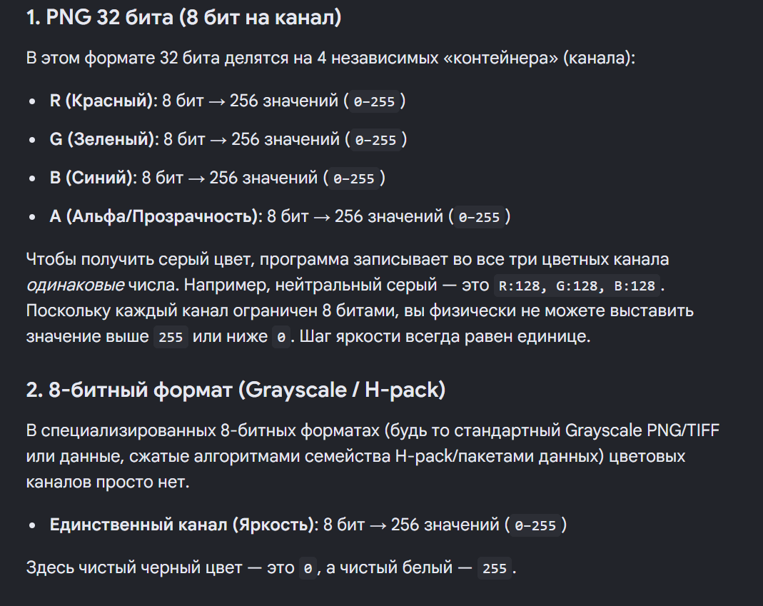

Я имею ввиду что битность должна соответствовать содержимому. Сама по себе она ничего не дает. Это как рендер 8 битный пересохранить в 32 бита, и попытаться из за 0 или 255 что то вытянуть.  Битность дает возможность хранить информацию, шире чем отображаемую на устройстве вывода. Она не расширяет магическим образом саму информацию из узкого канала, в широкий.

битность хорошо влияет на качество когда картинка цветная ,   больше цветов ,   а яркости везде 0 255    особый случай только типа хдри и тифы с плавающей точкой

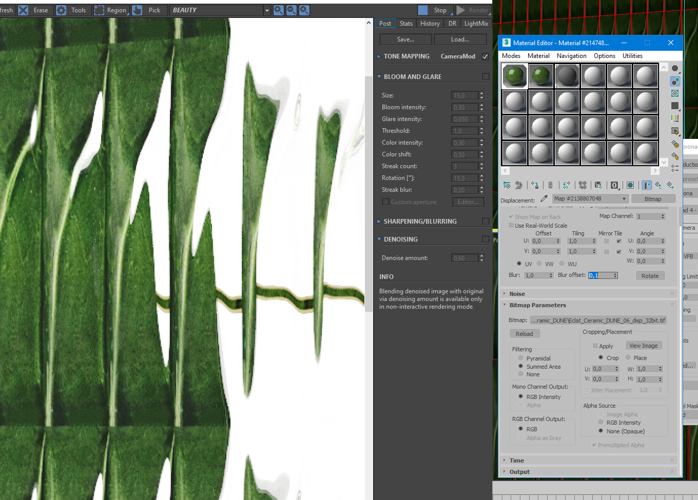

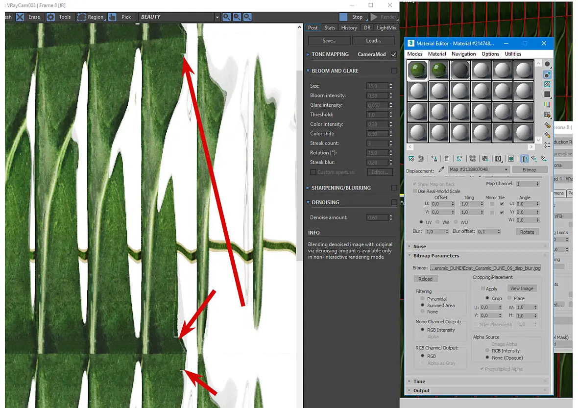

Сделал эксперимент. нарисовал в фотошопе 32 битный градиент. Закинул на рендер и вот что вышло. Ступеньки остаются в любом случаи. Настройки блюр оффсет сглаживают но всё равно есть видимая волнистость неоднородная и артефакты.
На сайте c 11.07.2009
Сообщений: 2622
тоже пробовал , все одинаково , даже если что то есть не заметно .  Но может еще как то пробовать

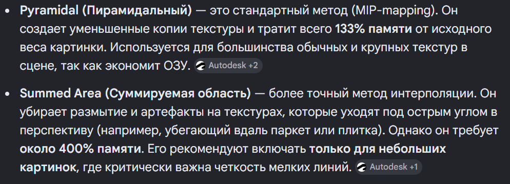

я уже писал про фильтрацию
 Pyramidal - для грубого и хаотичного рельефа
Summed Area - для ровных и четких поверхностей
но тут нужно конечно отметить, что Summed Area будет жрать больше памяти
Summed Area - для ровных и четких поверхностей.
ну все же есть в нете
На сайте c 14.03.2009
Сообщений: 3182
Крит
ну так какой метод стоит по умолчанию? и какой я так понимаю тут все тестировали.
оно понятно, что оно есть в инете. но я смотрю про это никто ничего не знает.

автор темы я так понял использовала стандартную битмапу. оно и логичней, когда ты для стоков делаешь. чтоб потом было проще конвертировать. соответственно ответ был по стандартной битмапой. Я знаю по причине того, что не только архивизом занимаюсь. Часто доводилось использовать 16-32 битные карты для ландшафтов. И вот как раз в зависимости (иногда) от разного формата приходилось менять фильтрацию. Я с этим джипегом и сжатием видео еще в работе с АЕ намучался. Поэтому очень хорошо знаю. Еще проблемы муара, бывают при анимации на деталях больших с полосами вертикальными. Вот как раз приходится играться с фильтрами, блюрами и прочим.
короче фильтрация с Summed Area автору вопроса помогла. оно и не удивительно.
