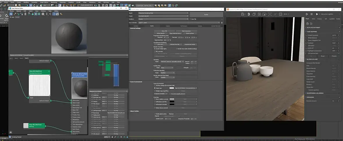

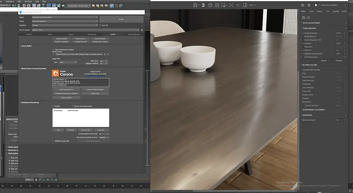

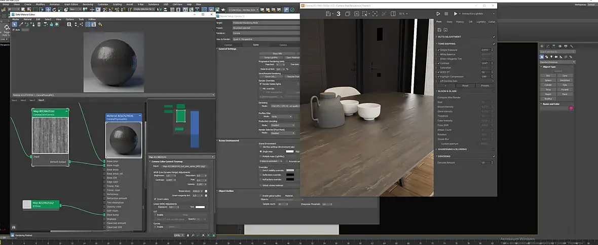

Помогите настроить материал дерева.Кладу в слот матовости черно-белую текстуру,чтобы были видно прожилки,но получается какая-то глина.В чем может быть проблема?
такая же беда с физикл материалом.Может дело в настройках рендера?
слот у тебя глянцевости. Он регулирует ее степень. Если текущий результат не нравится, ориентируясь на референс, изменяй общую яркость чтобы изменить диапазон глянцевости, и контрастность, чтобы сделать более явной разницу между разными областями глянцевости, полученных с текстуры.

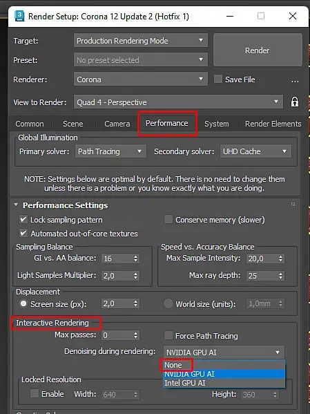

Так же, имей ввиду, что "глину" может давать денойзер интерактива, не вижу на превью, что у тебя включено.
от типа материала зависит только то, нужно ли тебе инвертировать свою текстуру изначально. Если в ее имени есть упоминание что это за карта - прочитай, и применяй напрямую если название совпадает с каналом материала, либо инвертируй через любой коррект.
Кстати, не факт что твоя текстура изначально под глянцевость/шероховатость, поэтому возможно тебе ее надо крутить и по гамме, и по контрасту. Но скорее всегод хватит того что выше.
В любом случае - общее правило к яркости текстур в канале таково: "черное - не работает, белое - работает" . Очень легко запомнить.

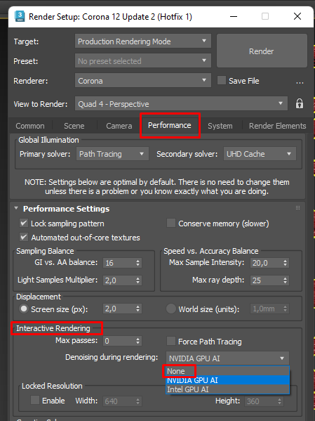

если не интерактив использовать ,то глины меньше выходит.Какие настройки для интерактива использовать,чтобы без глины было?
На сайте c 21.12.2007
Сообщений: 3721
такие:
Или жди подольше, прежде чем оценивать.
Или регион используй.

референса нет,прост хотелось  бы что как на превью шарика мат в сцене выглядел.И опять же,когда смотришь уроки,там нет такой глины

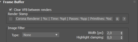

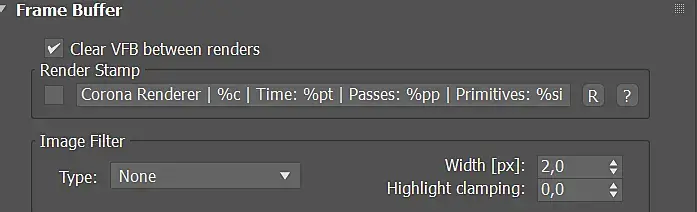

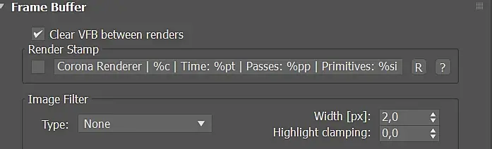

Вот тут еще фильтр , может блюрить
Сообщений: 4723
вы явно новичок и в голове все перемешалось, еще и вирей. дело то не в движке, нужно разобраться что у вас там. нормальные скрины приложить чтобы мы могли открыть и посмотреть настройки и вашу глину. гпу денойзер по дефолту в интерактиве сразу срабатывает, его можно отключить уже показали. дальше требуется больше пассов чтобы увидеть детали, когда мало пассов и низкое разрешение то будет мыльно, к этому надо привыкать, так уж устроен прогрессивный рендер. хотите детали увидеть приблизьте камеру, для этого есть инструменты даже не меняя камеру 2d pan zoom. Убедитесь что текстура достаточного разрешения, если нет то можно апскейлить нейронками. как уже писали есть настройки на фильтрацию, как в рендер движке так и в самом лоудере текстуры blur по дефолту 1 но можно меньше ставить. ну и на крайний случай есть фильтр резкости в настройках рендера на всю картинку.
стоял фильтр tent ,скорее всего
,в нем и было дело

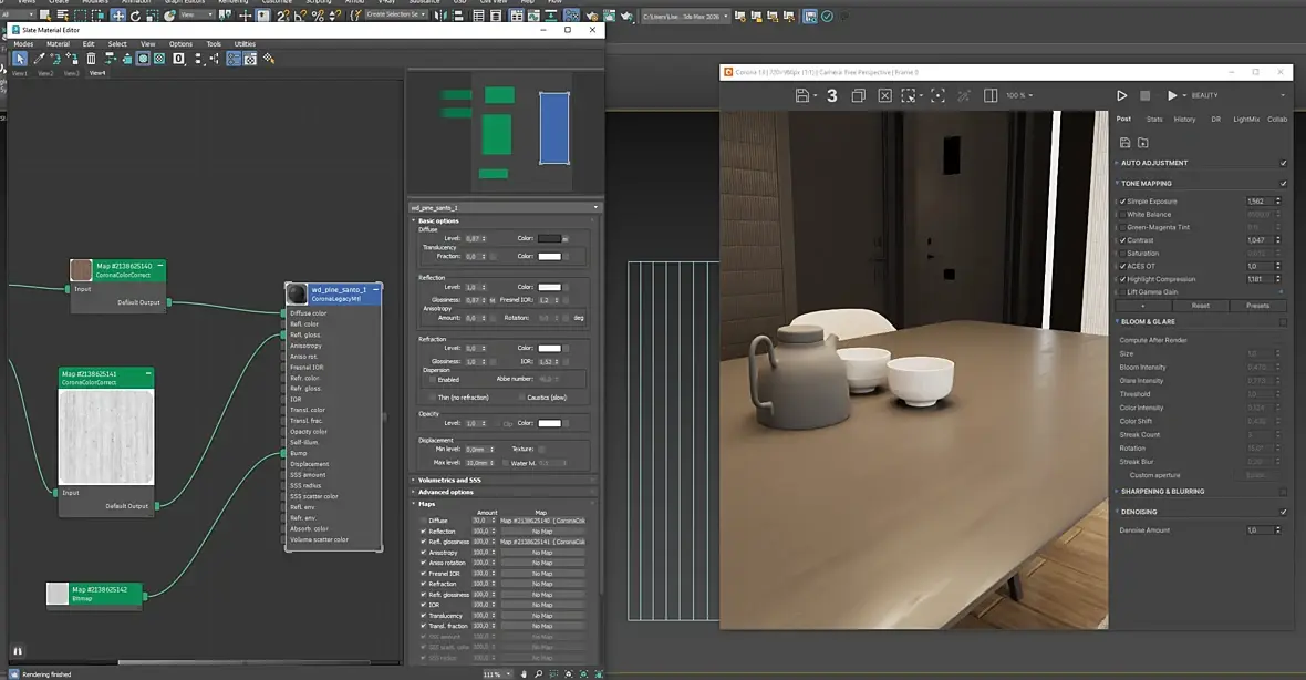

Сообщений: 4723
tai111, откройте свой скриншот, вы сами там что-то разглядите? я только вижу дыры между паркетами, а вы на текстуры стола смотрите, которые даже видно не будет из за угла камеры.
да я прост юниты менял с мм на см для экспорта в   анрила и флургенератор умножил на 10 параметры ,вот пол и поплыл
