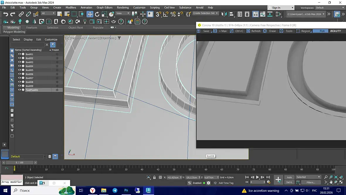

Всем доброго времени суток! Может быть кто-то сталкивался с таким и знает, как можно решить проблему или может подсказать альтернативный вариант решения задачи.
На подвеске необходимо было сделать тиснение надписи. Объект с текстом сделан примитивом текста в максе, переведён в поли. Далее наложил Slicer и в целом фокус сработал, но вот на интерактиве сквозь обрезаемый объект очень хорошо стали видны рёбра в основании текста. Можно ли с этим что-то сделать и как?
p.s. Булеан пробовал, не помогло, объект текста даже после перевода в поли вообще не выделялся для этого

Может побольше полигонов в объекте сделать?

Попробовал, не помогло. Хотя, наверное, если бы в этом была проблема, такие же дефекты появлялись бы и при встройке точек в потолок или розеток в стены, на коробке же тоже сетка обычно не плотная

проверьте наличие дырок. Режим бордер - ctrl+a. Еще попробуйте subdiv накинуть, например

Масштаб, объекта в сцене?

А если сделать через CoronaDistance или через Corona-Декаль ? 🤔

не очень понятно, скиньте кусок сцены. вообще похоже на артефакты копланарных поверхностей, те что накладываются друг на друга, но их видно только если материал разный, если это слайсер то попробуйте просто увеличить буквы по высоте, чтобы плоскости не пересекались

А вы только в интерактиве проверяли? Регионом в режиме обычного рендера баг сохраняется?
