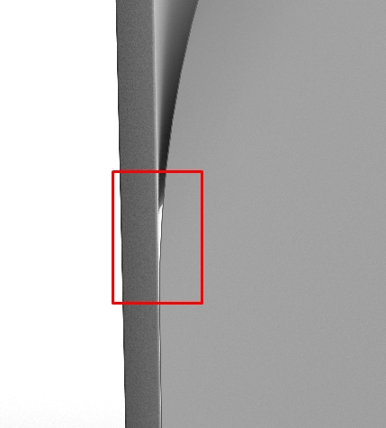

Постоянно сталкиваюсь с такой проблемой с тенью. Пытался искать на форуме и в интернете, похожие темы, но не могу, даже понять как это называется. Это что то с настройками источника света не так? Или проблемы с материалом? Проблем с сеткой вроде нет, всё проверял. Кто то сталкивался с подобными проблемами?

если врей, то он оч не любит такую тонкую геометрию
На сайте c 25.11.2009
Сообщений: 34
Цитата D_art_S:
Аа. Вот оно что. Я бы и не подумал, что дело в движке. Привык в vray. Спасибо!
Проверь в сермате и со сброшенными группами сглаживания. мб проблема в шейдинге
Сообщений: 34
Цитата Medonozza:
С материалами всё в порядке. Это всё же баг vray. В короне всё хорошо, проверил.

Цитата skvi:
баг
это не баг. это фича. Если коротко - разные алгоритмы просчёта, точность распределения,  сэмплы и сабдивы. Если не умеете их настраивать не надо обзывать Великий Верей - багованным!

Цитата sdru:
тень ни хрена сделать не может.
 Вот эта тонкая заусеница, сходящая на нет в миллиметры и доли миллиметров. (если автор вообще адекватные ед. изм. поставил) А представь, что у тебя вот этих "заусениц"=травинок в экстерьере и листвы - сотни миллионов. И от поставленной точности распределения сэмплов будет зависеть нагрузка на расчёт. + сюда же отражение и полупрозрачность. На высоком разрешении с большой картинкой комп затупит.  Это никому не надо. Корона шарашит неким средним значением, насколько я знаю, Брут Форсом (такой же есть и у ВВ). В Великом Верее ты эти значения можешь поставить сам! В зависимости от задачи! адаптивные гибкие настройки. Просто с увеличением мощности процов проблема времени стала отходить на 2 и 3 план. Но есть задачи, где надо побыстрее и без ненужного качества (либо с неким эффектом). Но это что касается скорости, есть же и другие настройки. Так же как в фотографии - есть документалка. Брут Форс а есть и художественная фотография.
Ты это увидишь только с пару метров.За чем тебе это считать?Посчитай отдельно,а эти пару метров вставь.Рендер тут не причём.
