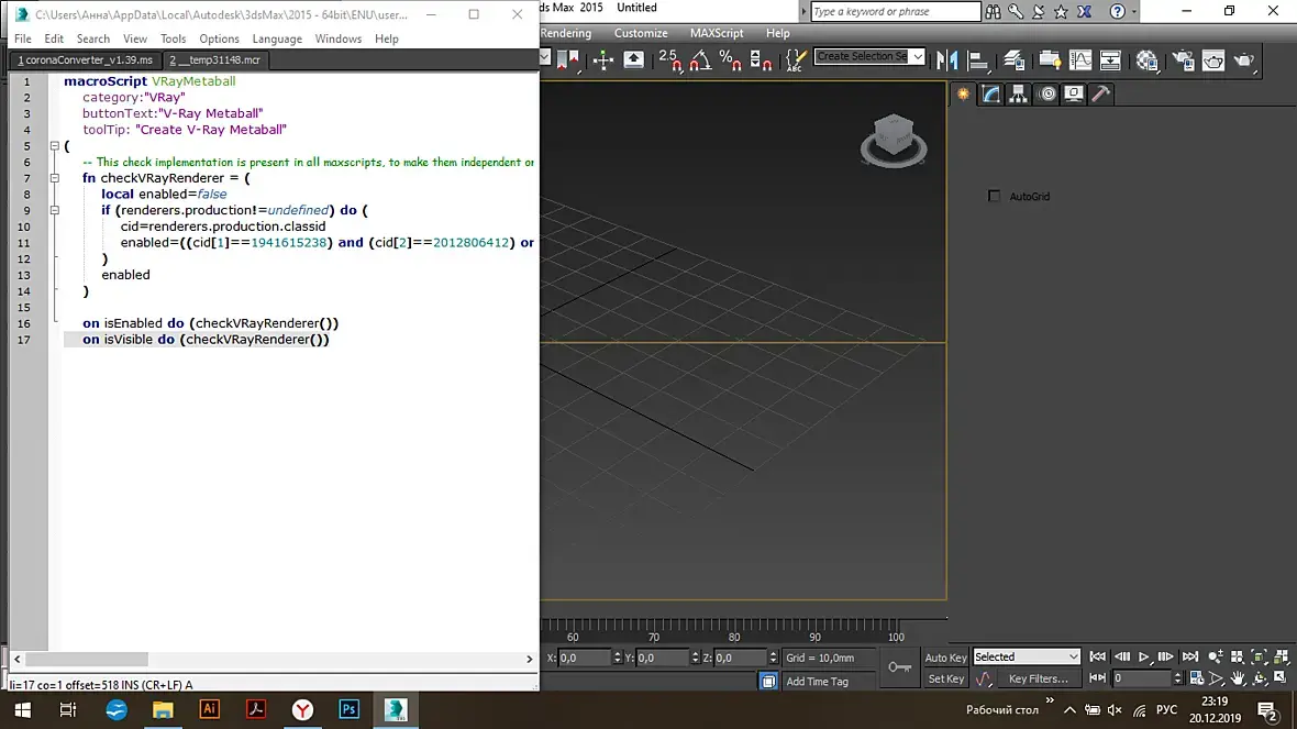

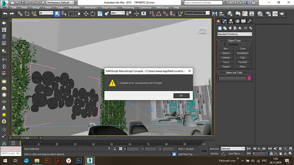

Конвертировала объект вирей корона конвертером. При следующем открытии вылезло это окно, что с ним делать, что это за ошибка помогите пожалуйста!! спустя время вовсе не открывается сцена или очень сильно тормозит. Не знаю что это за ошибка.. помогите. Новичок в 3 д максе.
потом выскакивает это окно

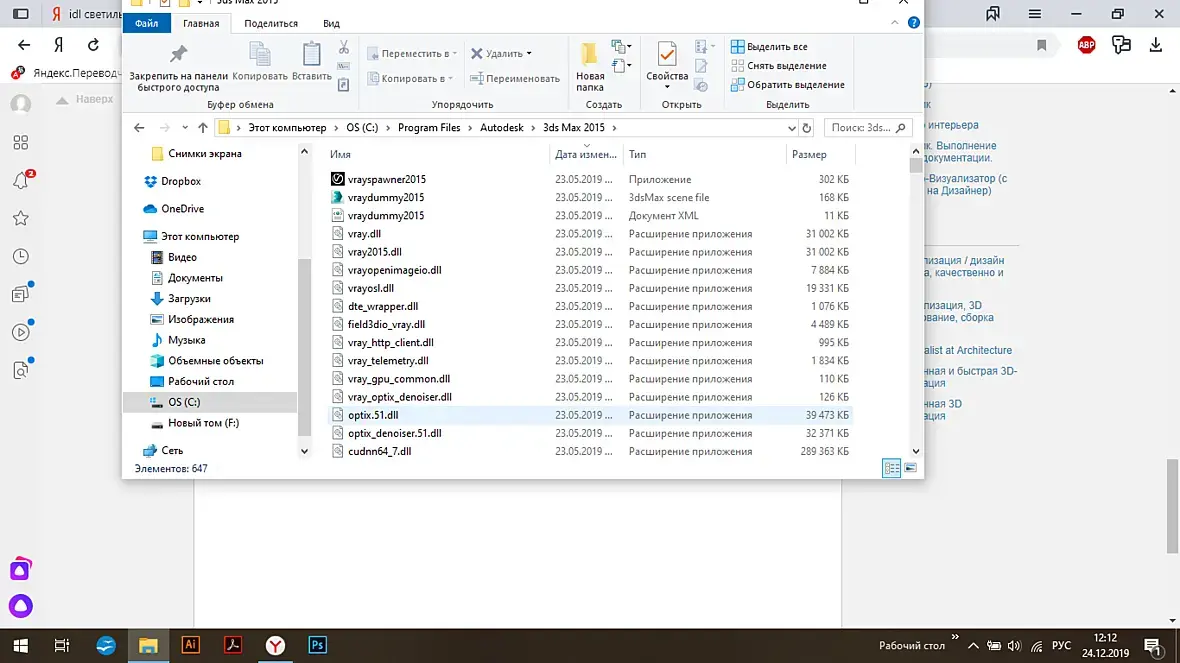

чтоб конвертировать из вирея в корону у вас должны быть установлены и вирей и корона, для вирея достаточно триальной версии, даже если триал просрочен
все установлено

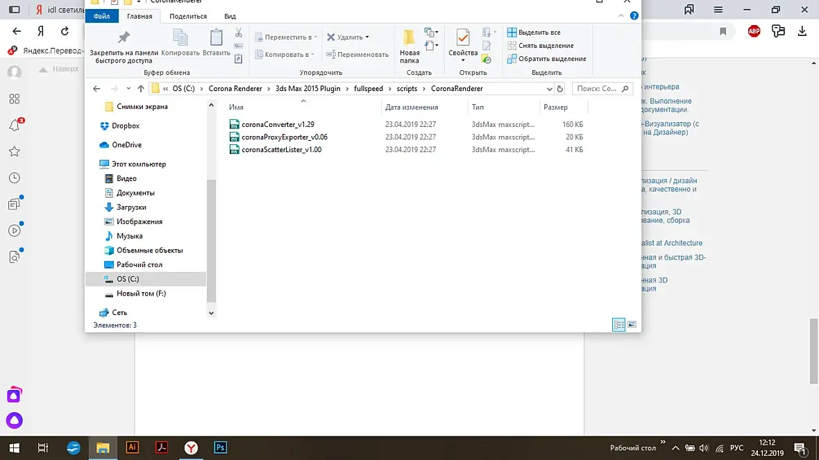

по вашей проблеме не понятно когда всплывает окно, только при конвертере или просто при открытии сцены, если второе то какой то скрипт поврежден, нужно его удалить из загрузки или переустановить плагин
