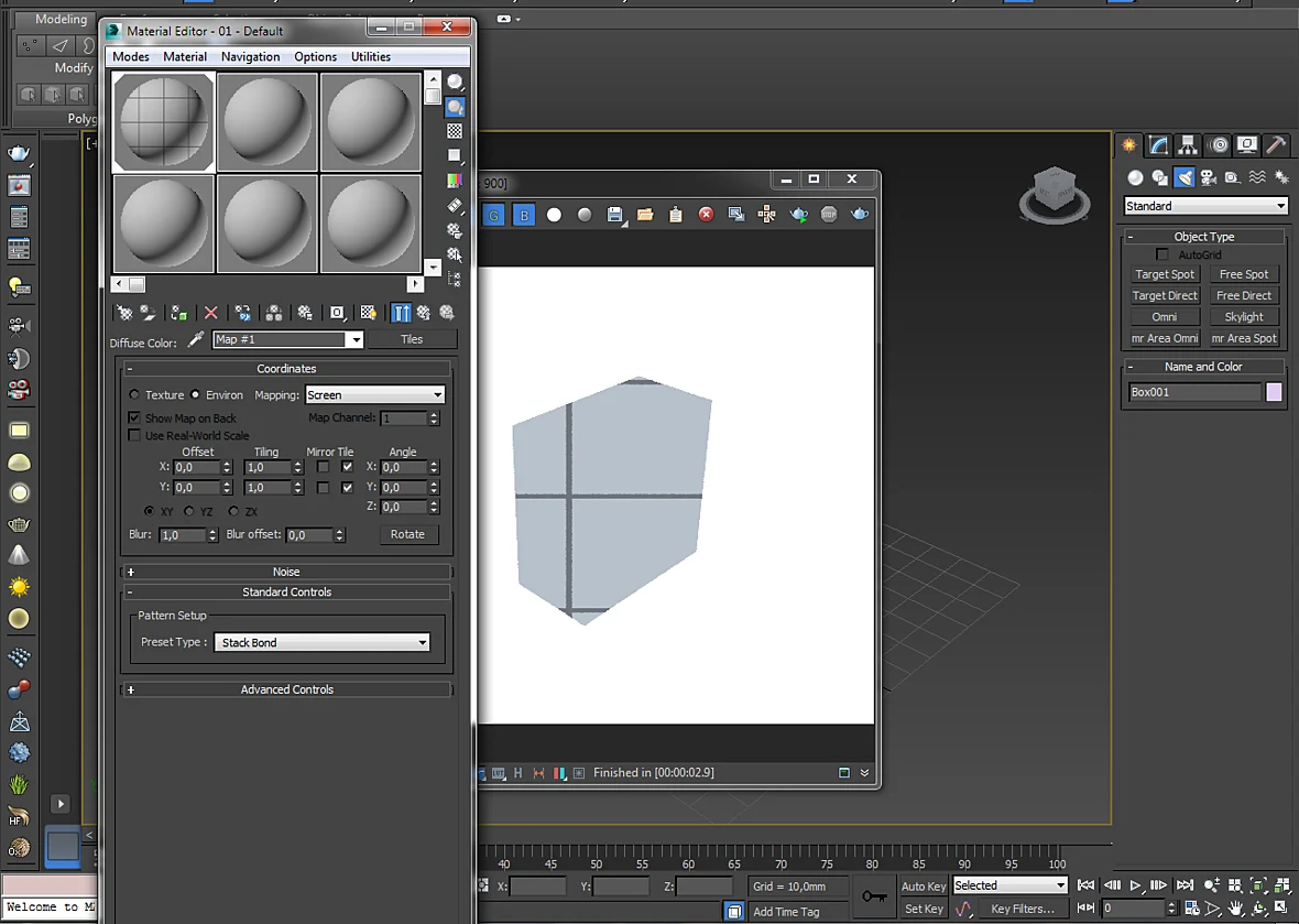

Подскажите пожалуйста, присваиваю материал и при рендере он некорректно отображается, а на объектах с булеан не виден даже в окне перспектива! Как исправить? (Max16)

Если бы всё было так просто.. UVW Map включён!
При вращении объекта - текстура не вращается вместе с ним, остаётся в одном положении (при рендере!)

У вас скорей всего в настройке текстуры галочка не на texture, а на Environ

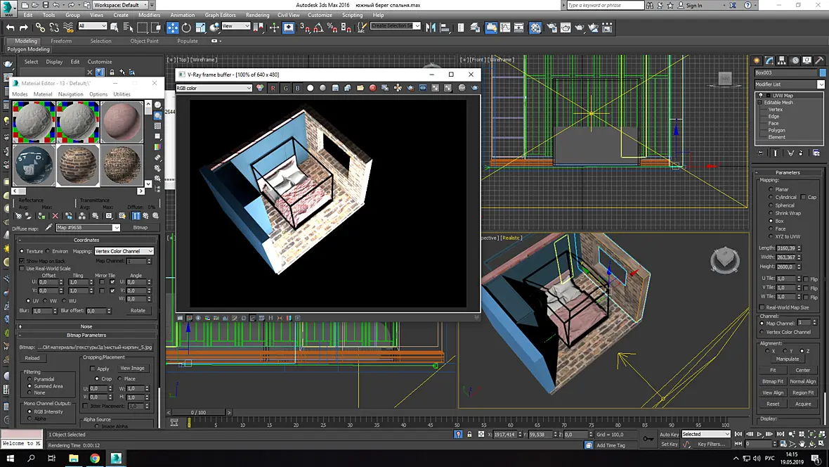

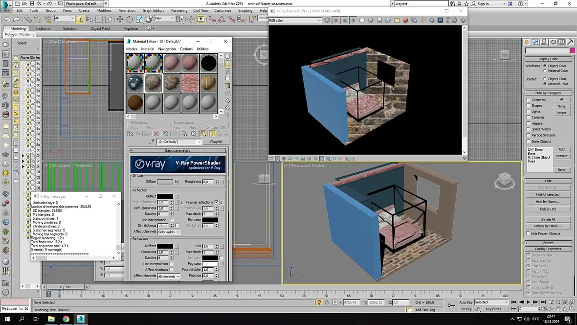

Да, было включено! Но не только в этом была проблема, но и в этом тоже. В общем, пришлось сбросить настройки к стандартным, чтобы всё заработало, и то не сразу, а после некоторых манипуляций..
Всем спасибо за помощь!
Вот некоторые из итоговых настроек. И результат
