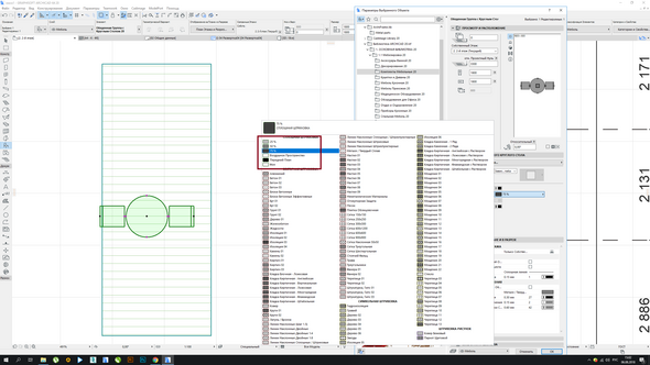

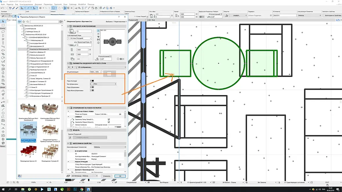

Добрый день!Так получилось,что на плане объект мебели отоброжается прозрачным,те штриховка заполняет диваны ,столы итд ,своим фоном. я пробовала перемещать порядок отображения(не помогло),поменять штриховку фона в параметрах объекта (тоже не помогло)...Что делать?помогите пожалуйста.

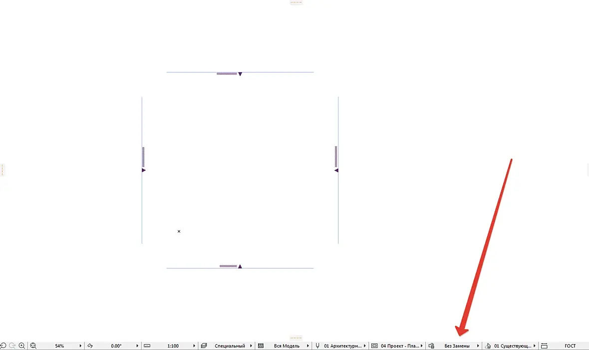

06.08.2018 12:13
Похоже на то, что стоит графическая замена, попробуйте выбрать "Без замены"

06.08.2018 12:21
стоит без замены,на скрине

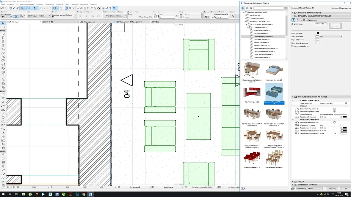

На сайте c 13.02.2011
Сообщений: 56
06.08.2018 12:37
На скрине видно только что настроено в параметрах объекта, а графическая замена это параметр вида.

06.08.2018 12:57
HammerON я поняла вас,и там ,где вы картинку прислали ,у меня тоже стоит без замены

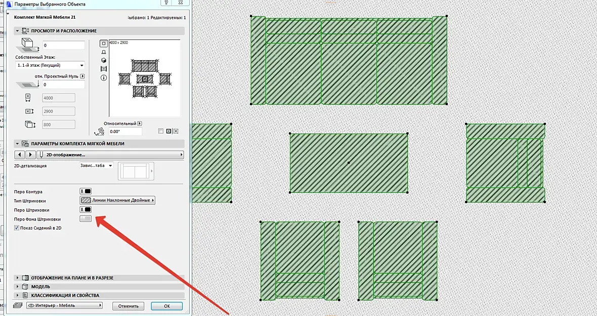

06.08.2018 13:18
А если попробовать перья, штриховку переназначить на какие то другие?

06.08.2018 14:40
HammerON сделала как у вас ,не помогло..

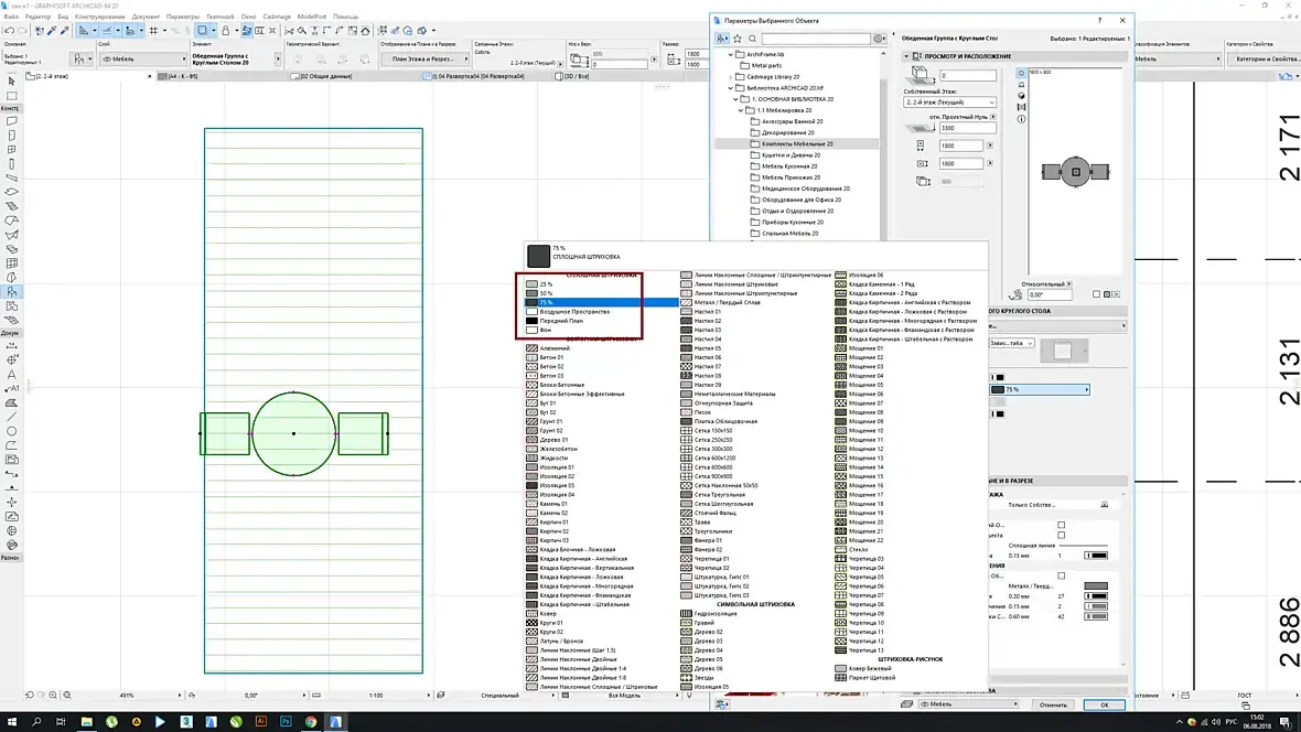

06.08.2018 15:03
Mitridat тут 75 -минимум..ничего не помогло..(

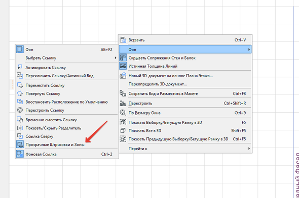

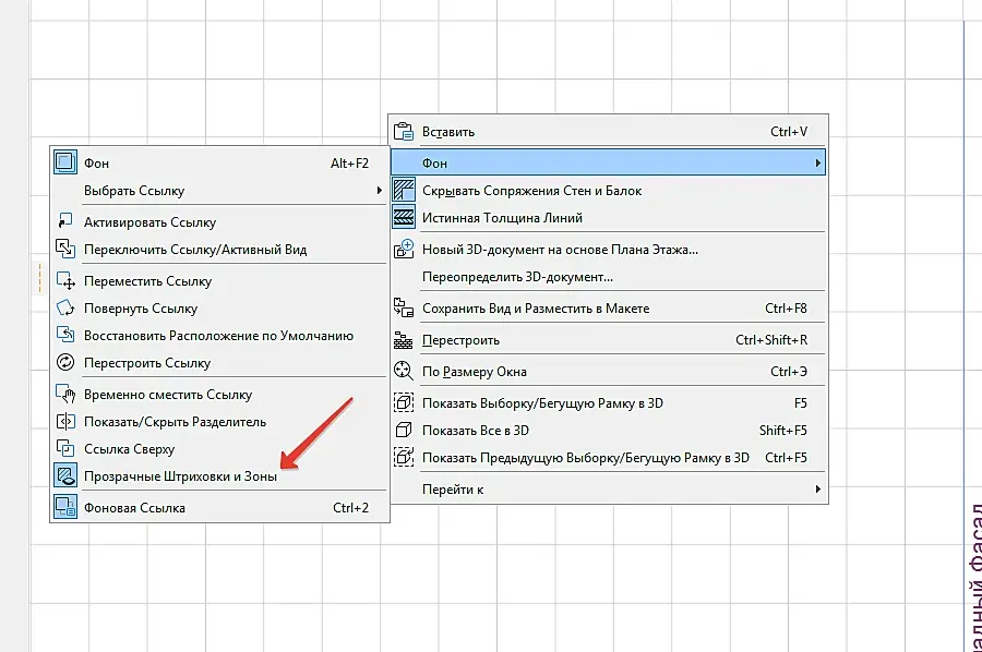

Из того, что заметил мне кажется что включена ссылка, и в ее параметрах отключен показ штриховки, если отключить ссылку (ALT+F2) то все становится нормально. Через контектсное меню можно отключить прозрачность штриховок.

HammerON СПАСИБО!!!!!ПОЛУЧИЛОСЬ
