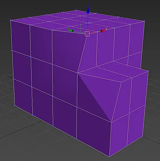

При перемещении вершин экструдированного полигона возникает острое диогональное ребро

Чуть выше все гладко, а снизу нет

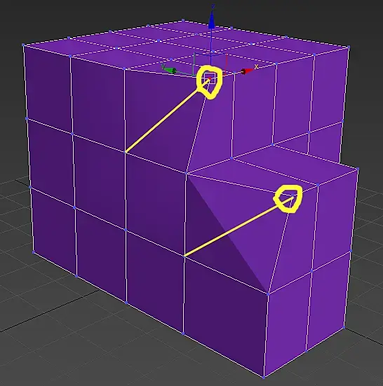

У Вас вершины две верхних смещены по оси Х - поэтому полигоны перестали лежать в одной плоскости и появился этот излом.
Или выровняйте эти вершины по другим, или разрежьте полигоны Cut'ом поперечными рёбрами, если Вам нужно смещение этих вершин:

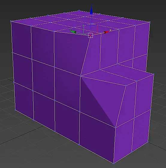

назначьте этому полику группу сглаживания и все станет гладко

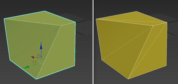

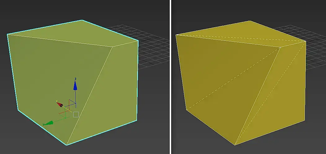

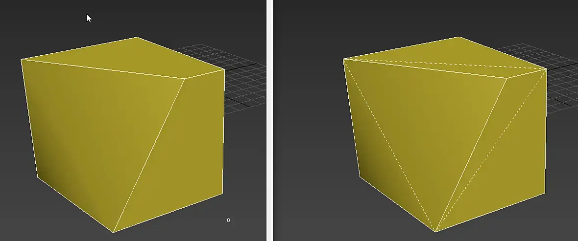

любой полигон более 3 вершин бьется на треугольники. Если это четырехугольный полигон, то есть два варианта разбиения на трисы. При определенном освещении это заметно. Верхний полик делится на трисы по другойдиагонали

Спасибо
