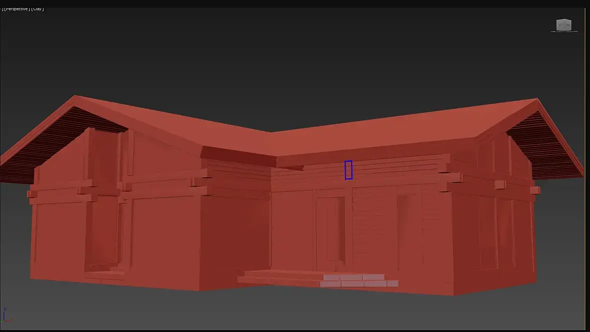

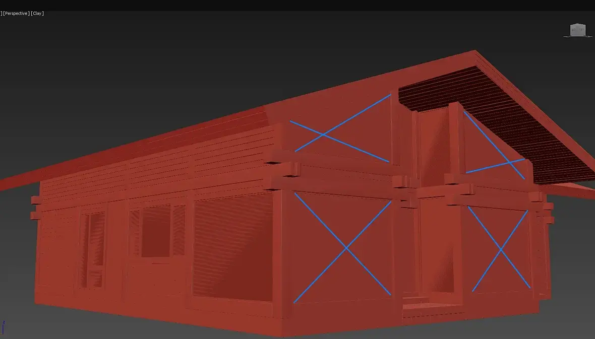

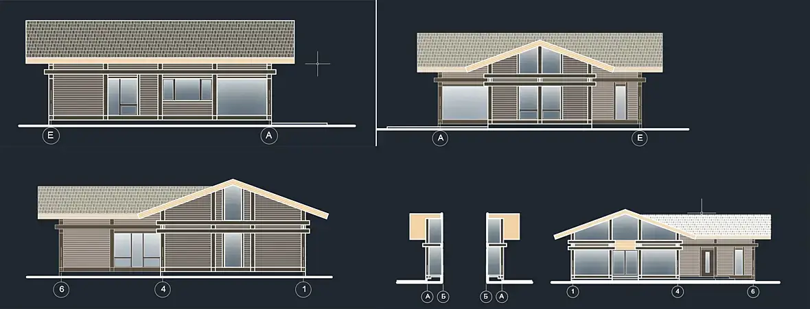

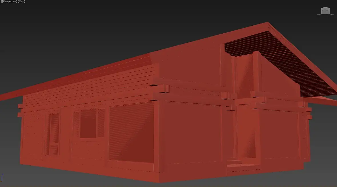

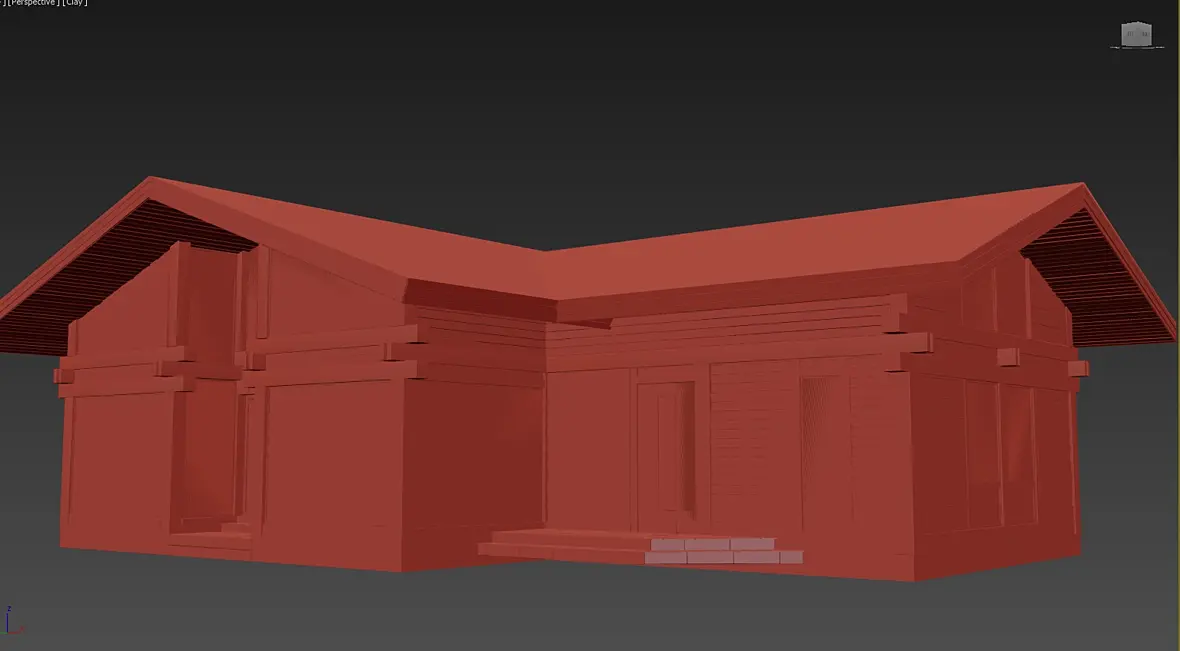

Здравствуйте!
Возникло непонимание требований заказчика к строению модели коттеджа. Слова заказчика - "Широкие колонны идут на всю высоту стен". В построении зданий по чертежам, к сожалению, не сильна, изначально обещалась 3д модель, но её в итоге не получила. Вопрос в том, что это за колонны, и что не так с 3д?
Заранее спасибо за помощь и консультацию.
На сайте c 21.10.2008
Сообщений: 10
Калуга
Добрый день! Я так понимаю, здесь не должно быть стен. Остаются только требуемые колонны во всю высоту здания
На сайте c 26.04.2017
Сообщений: 66
Внешне все соответствует чертежу, возможно заказчик имел в виду внутренние несущие колонны или просто начинает придумывать и скидывать стоимость или вообще откажется платить, попросите на чертеже или скрине указать эти колонны ))

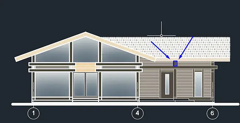

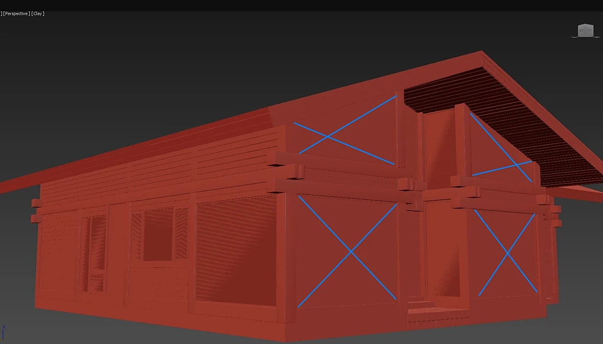

KutuzovaAlisa, если правильно понимаю, то речь о этом

MitiaR перечёркнутые области - окна. К ним у заказчика претензий нет, но спасибо за помощь! =)
Tema001 Спасибо, не обратила внимание на данный элемент. Попробую узнать, о нём ли идёт речь.
На сайте c 28.07.2013
Сообщений: 1615
KZ17
99,9% о нем, это несущая часть фахверка скорее всего, и есть вероятность что это цельный элемент с запилом для горизонтальный балки.

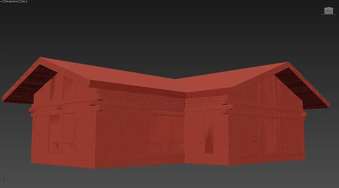

Я пока пытался всмотреться - глаза сломал.
Скидывать модель без сетки или без рендера с овером - неуважение к клиенту.

Tema001 Вы оказались совершенно правы, спасибо ещё раз!
