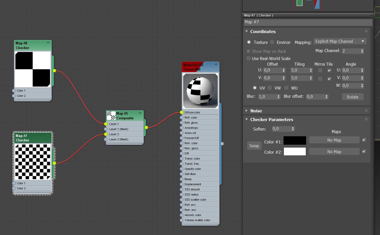

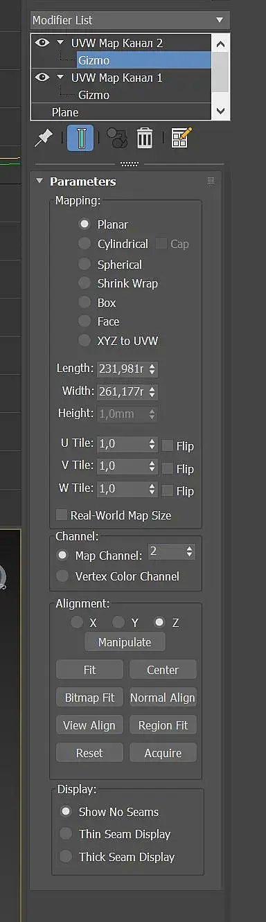

Здравствуйте. Столкнулся с такой проблемой: через композитную карту, накладываю на стандартный короновский материал две текстуры, текстурам указываю Map Channel 1, Map Channel 2, Соответственно, назначаю два модификатора UVW Map в которых указываю номера каналов. Так вот, второй канал не работает. работает только первый.  Gizmo не масштабируется не перемещается не вращается, пока не переключишь на первый канал.
Что я упускаю ума не приложу. Когда-то так делал и оно работало. Голову сломал что это может быть.

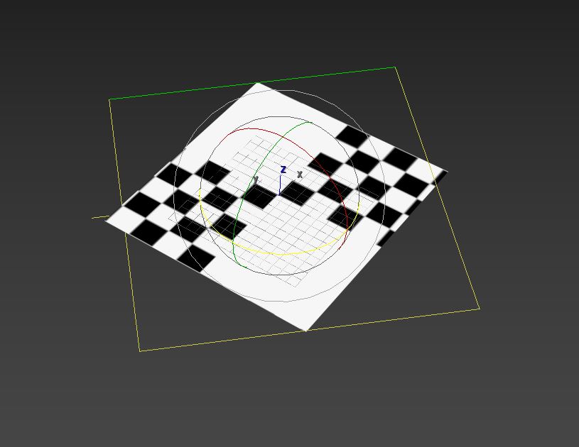

Не помогает, что с тайлом что без. Вот для наглядности сделал два чекера режим смешивания на скрин. Gizmo работает только на первом канале.  Причем, если я переключаюсь на карту со вторым каналом, Gizmo становится активным я его настраиваю, но при переключении на материал настройки сбрасываются на Gizmo канала 1.
