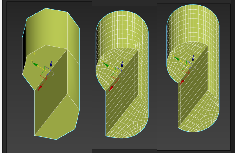

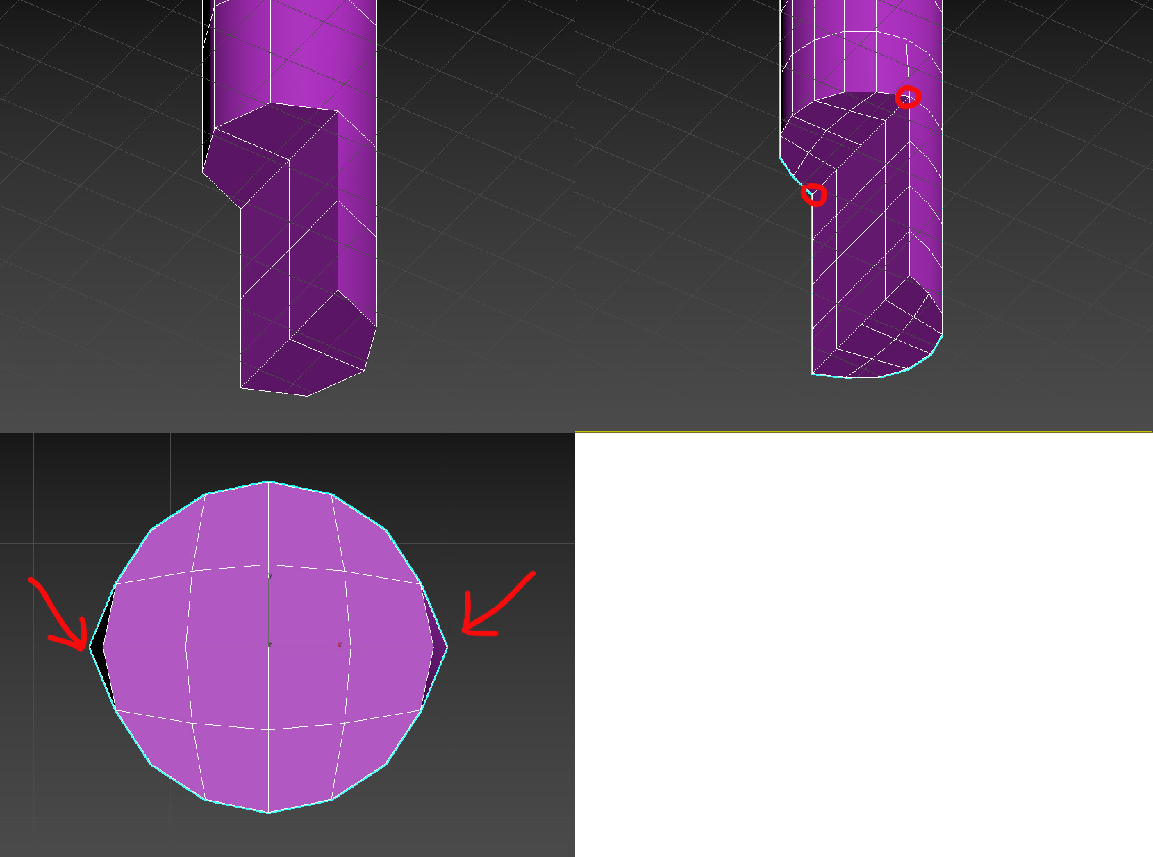

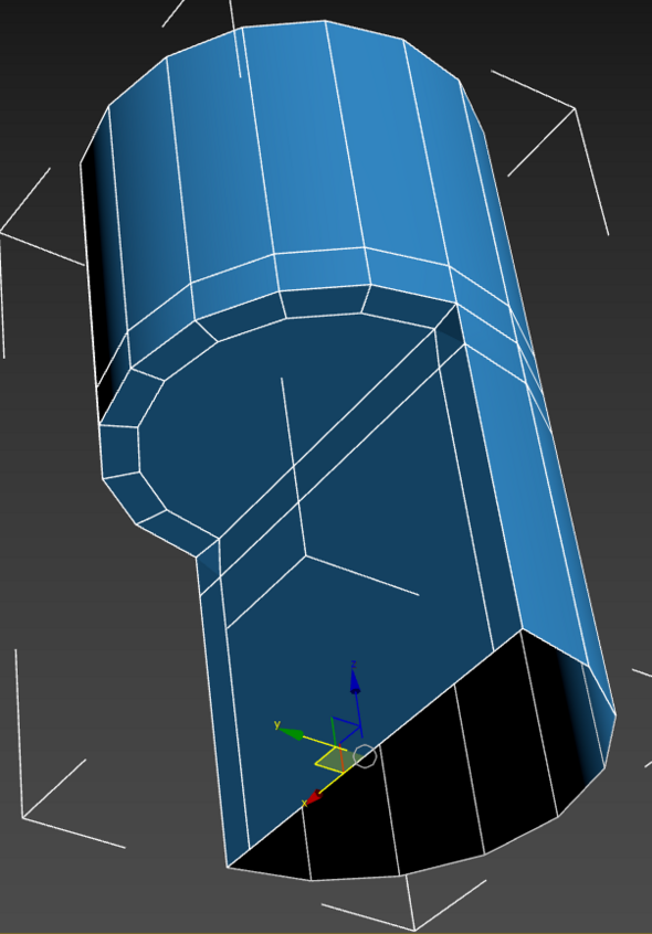

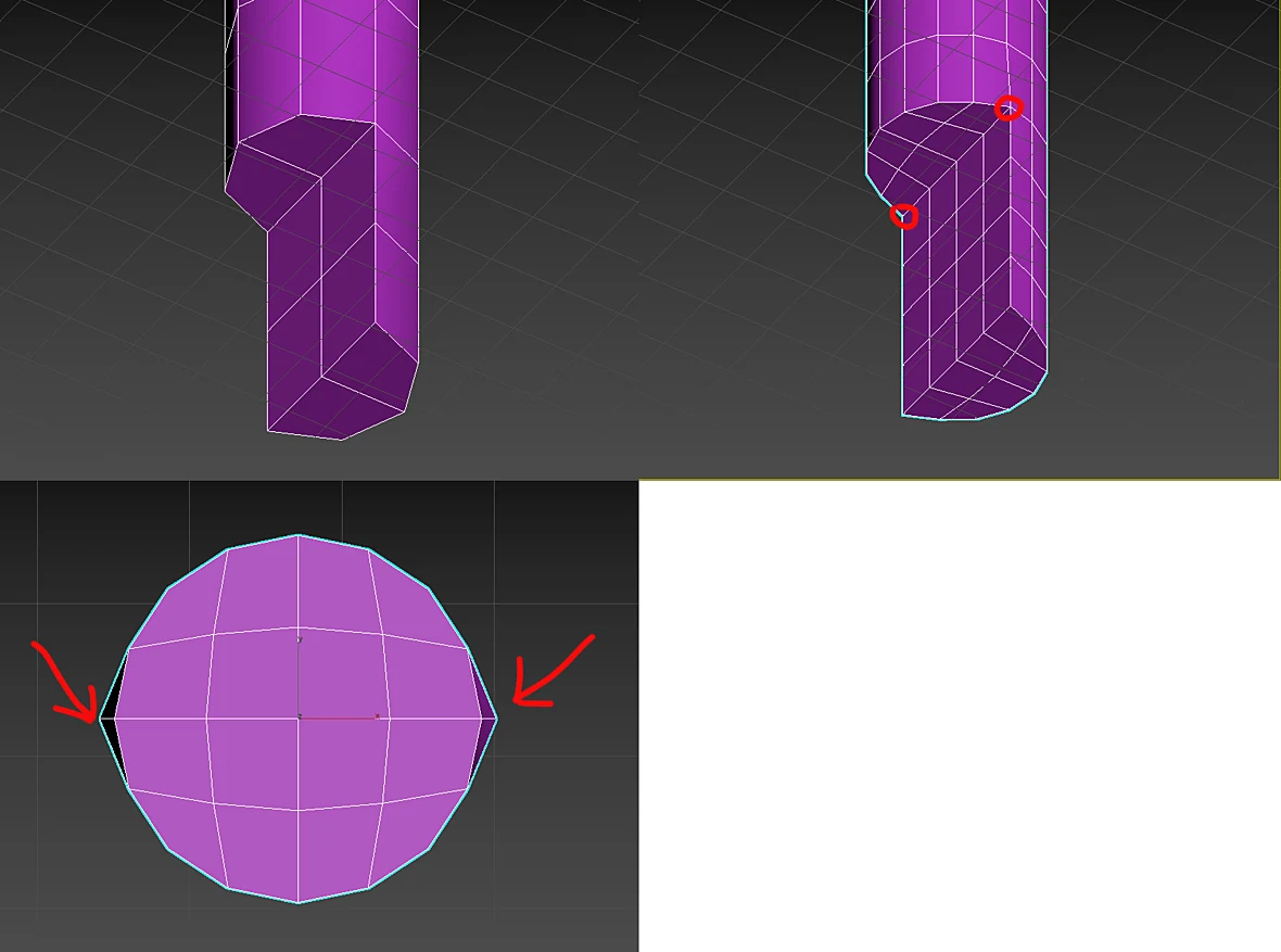

всем привет, не раз сталкивался с такой проблемой, при сглаживании объектов вот такие углы, как на картинке искажают модель в сечении, это неправильная сетка? подскажите пожалйста, как исправить, спасибо

И внизу не идеальный полукруг получился? ))
Сообщений: 10486
неправильная, плотнее сетка нужна, да и нет смысла такое делать под сглаживание, проблемы себе на ровном месте придумываете

мне просто принцип понять, почему так происходит, это просто пример я набросал

Стык разных смуз груп

versatti, это происходит по-тому, что макс терпеть ненавидит вершины с 5-ю ребрами.
ищите решение чтобы вершину приходило 4 ребра и будет Вам счастье

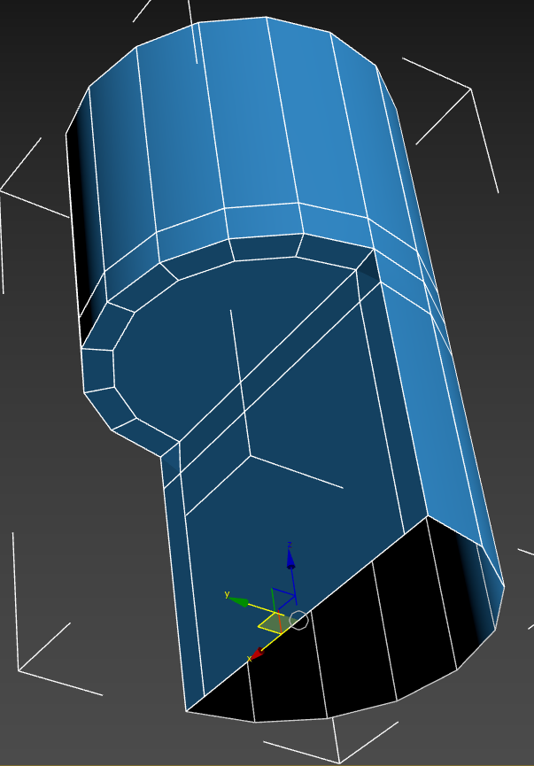

На сайте c 03.08.2017
Сообщений: 333

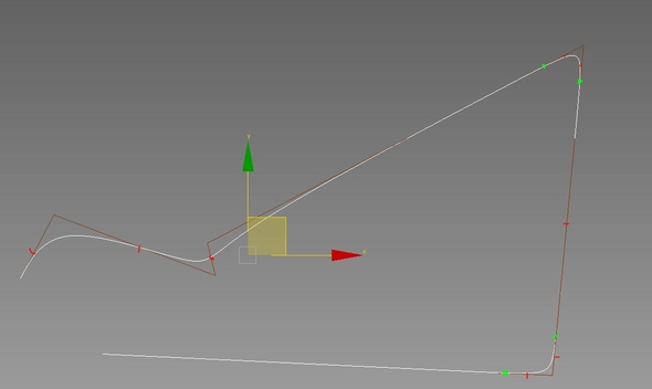

как-то так хотя бы..
Это никак не поможет. только "уменьшит" зону влияния искажения геометрии.
никак сути не меняет
блин ты ж "слиток". не верю, что ты не знаешь сетку для такого перехода
Сообщений: 333
ничего не искажает

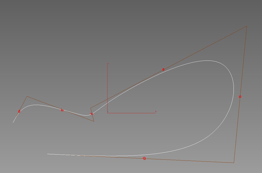

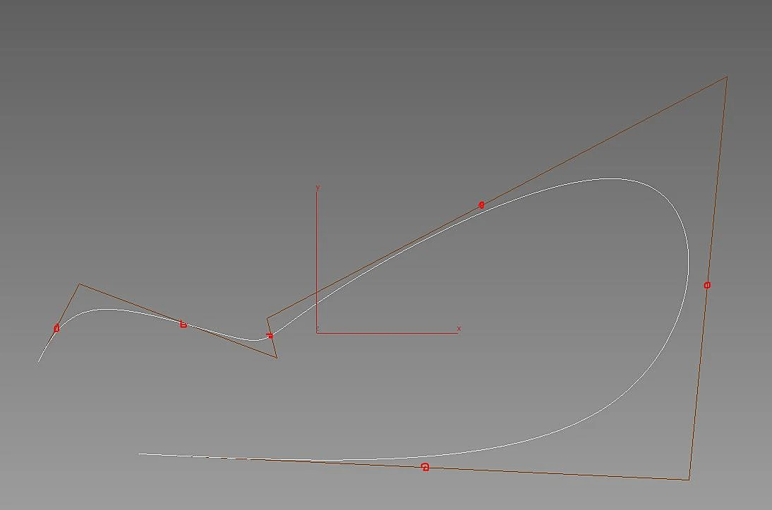

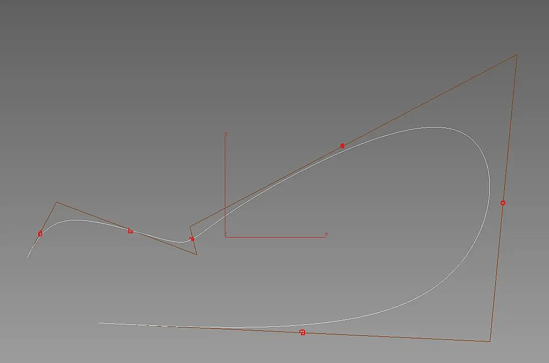

если сгладить просто , из такой фигуры по быстрому .  Вот

Цитата Carpenter_M:
ничего не искажает
блин. ну, ты же понимаешь, что принципиально в твоем примере НИЧЕГО не отличается от примера в первом посте. только расстояние от угла до лупов. в его случае лупы - это конец модели. это никаким образом не влияет на топологию и поведение сетки. только уменьшает дистанцию между вертикальными ребрами
Сообщений: 333
Так сразу и сказали, что решение - уплотнение сетки, все! Что еще не так то?
Предложи (покажи) свое решение - по-дискутируем)

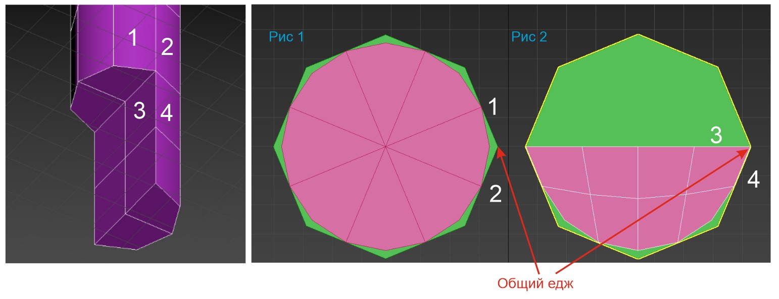

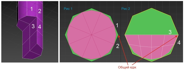

При сглаживании между поликами 1 и 2 их общий едж смещается в некое среднее положение, это штатная работа алгоритма сглаживания (рис.1). Между полигонами 3 и 4 сглаживание не нужно, поэтому их общий едж никуда не смещается (рис.2). Это тоже штатная работа алгоритма сглаживания.
Таким образом в результате штатной работы алгоритма, получаем нештатную ситуацию ) Но это не баг, это фича

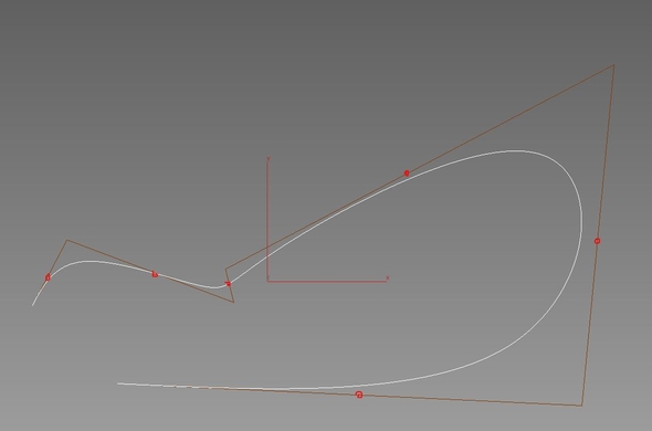

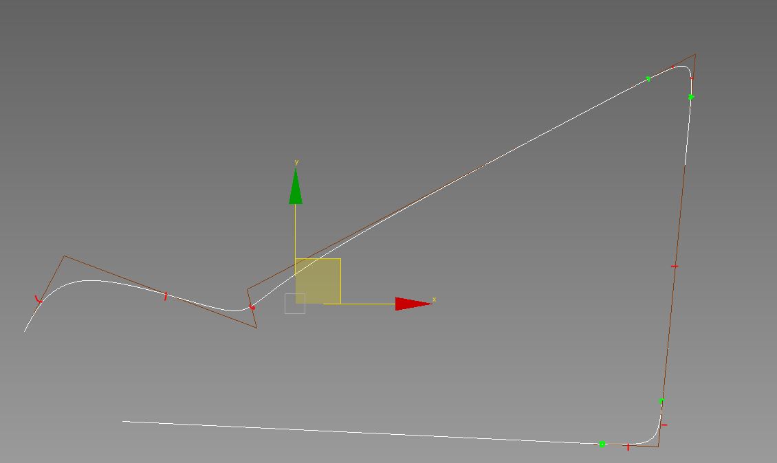

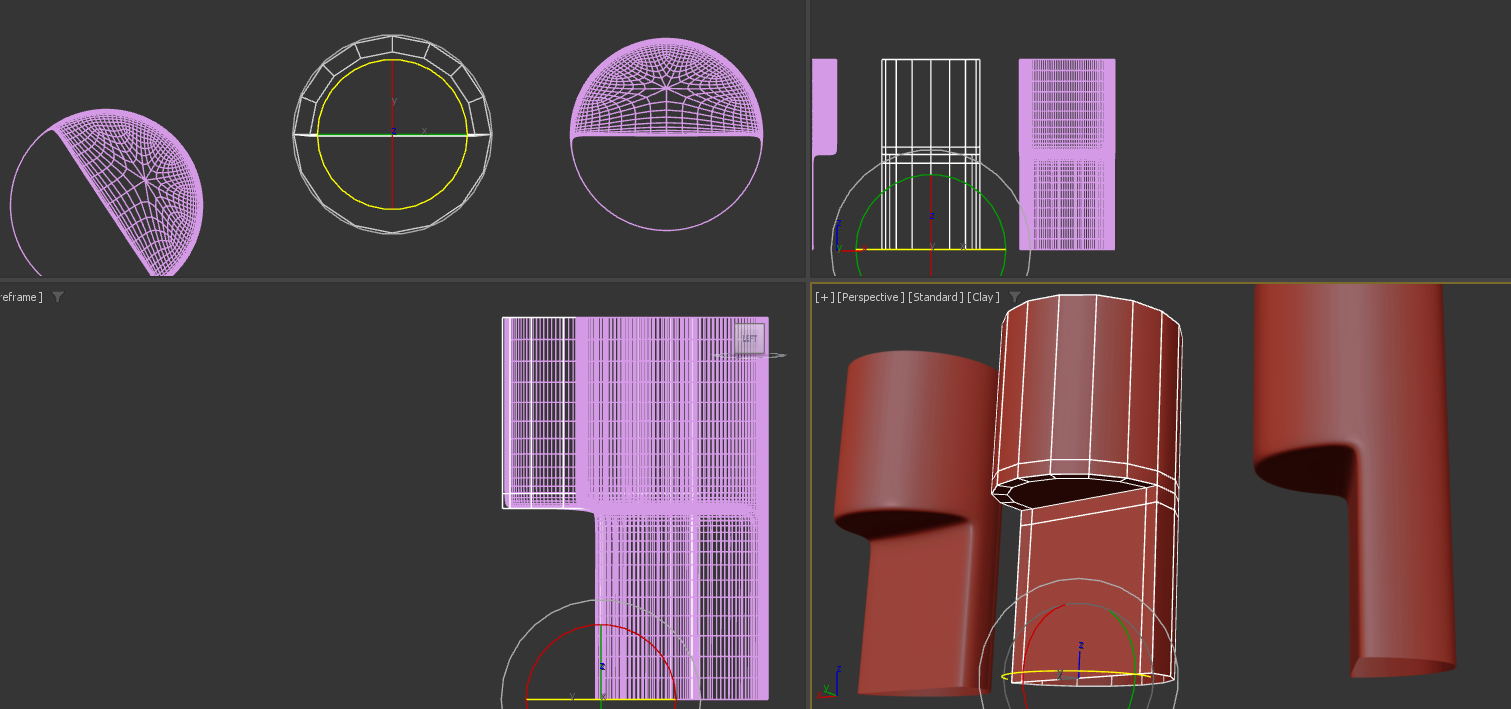

Внимательно вчитайтесь и вы поймете принцип - "при сглаживании сетка будет идти по кривой соединяющей центры всех граней"
Наглядно:
тут добавил точки в зонах где отмечено зеленым - и смотрите как поменялась картина, но логика не поменялась
А чем ты пользуешься для сглаживания?
Тут Carpenter_M показывает действие TurboSmooth, в общем и так и надо сглаживать.
А у вас походе включено ограничение сглаживания по группам сглаживания. В таком случае получаются крайние точки, которые не сглаживаются, а остаются на своих местах. Поэтому и искажение пошло.
вот видно, на 2 фигуре искажается, а на 3 норм, это разные модификаторы сглаживания?

да турбомузом тоже, но использую by smoothing groups чтобы сетку уплотнить просто, я фаски просто модификатором chamfer. Такая байда постоянно происходит с криволинейными поверхностями, к примеру если в этом цилиндре я захочу сделать отверстие, края этого отверстия при сглаживании также будут чуть выпирать, по ходу либо я слишком заморачиваюсь и у всех так, либо что то делаю неправильно
