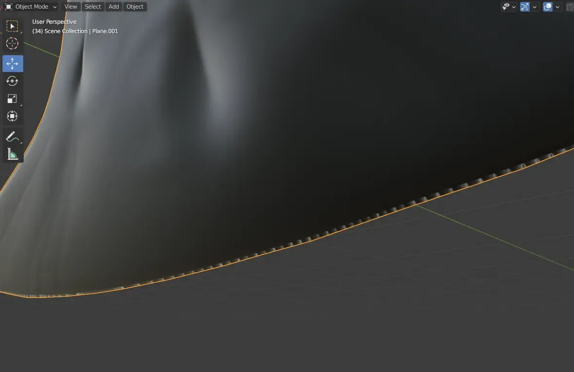

Проблема при запекании Normal Map
На сайте c 22.11.2020
Здраствуйте! Возникла такая проблема при запекании на краю возникает такая "лесенка" и не могу понять из-за чего.Low - poly модель делал вручную из треугольников. UV - развёртку сделал для low-poly. Буду очень благодарен за помощь. Заранее спасибо!

Лесенка из пикселей, так как грань ЮВ шелла не ровная и разрешения не хватает. И кажется у вас немного сползла ЮВ, на пару пикселей.
Попробуйте запесь в большем разрешении, антиалайзинга накрутите побольше.

Да! Действительно помогло. Спасибо большое!
