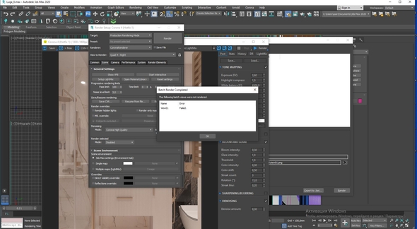

Добрый день! Помогите пожалуйста разобраться при запуске рендера через Batch Render выдает ошибку "the following batch views were not rendered". В чем может быть проблема?

Короче починил, просто переименовал камеры с кириллицы на латиницу и поменял путь, чтобы не было кириллицы
