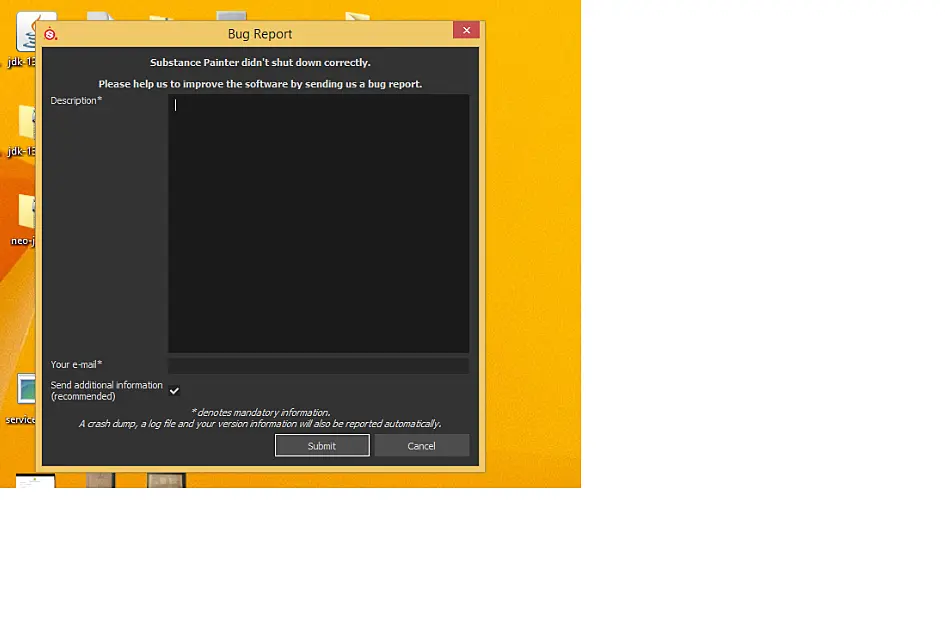

Привет всем, наверное не сюда отписал, но может кто поможет. Проблема с SubstancePainter, сперва боролся с кряком, потом забил и установил триалку с официального сайта. Устанавливаю, вроде все норм - запускаю, выдает окно BugReport и все на этом.

d_r21, Win 10, видяха дискретная, дрова последние?

Привет WIN8, дрова последние, AMD Radeon HD 8650G + HD 8570M Dual Graphics – интегрированная видеокарта AMD Radeon HD 8650G и дискретная начального уровня AMD Radeon HD 8570M.

d_r21, вот и ответ. Встроенная видяха + старая ОС. Насчет Вин 8, скорее всего не критично, т.к. даже на Вин 7 последние версии, не без проблем, но работают. А вот с встроенными видяхами проблема, т.к. они официально точно не поддерживаются, плюс даже на дискретках он ругается на "tdr issue", типа из-за лага при просчете шейдеров система будет думать, что Пейнтер повис, а во встройках, к тому же древнющих лаг будет еще больше. Если я ,конечно, правильно понял описание этой проблемы от разработчиков.
Можно попробовать какие-нибудь старые версии, например 2.*.

У меня на втором ноуте 7ка и intel hd graphics 3000(встроенная) SP кряк 20193.3. пыхтит но работает, медленно конечно, но работает. Спасибо за обратную связь.

d_r21, два варианта тогда: Вин 8 или все же АМД не смогли...
