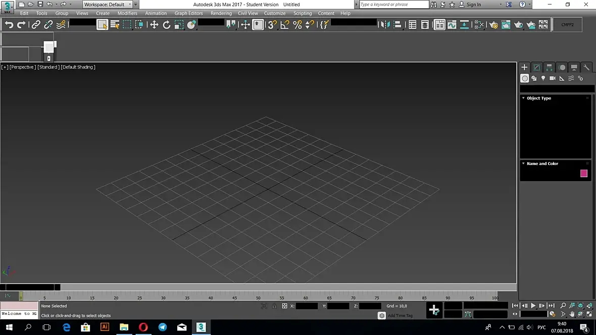

Проблема работы интерфейса 3dsmax 2017, помогите решить проблему.
На сайте c 17.03.2015
Сообщений: 12
Россия, г. Казань
Помогите решить проблему, переустановил макс - не помогло, загрузил заново обновление видеокарты - не помогло. Произошло все после довольно плотной сцены, и были сбой в сохранении автобаков, так как диск был перегружен.

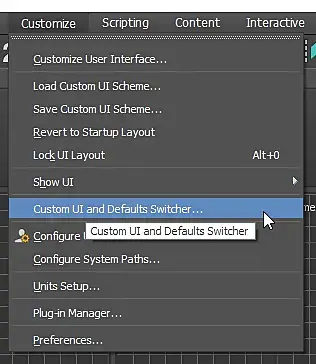

Если уже переустанавливали, то вероятно не до конца удалили старые папки 3ds max. Поэтому может помочь возврат к дефолтным настройкам.

Уже решил, спасибо, так и сделал, вернулся к дефолтным настройкам, и потом перезагрузил и все встало на место.
