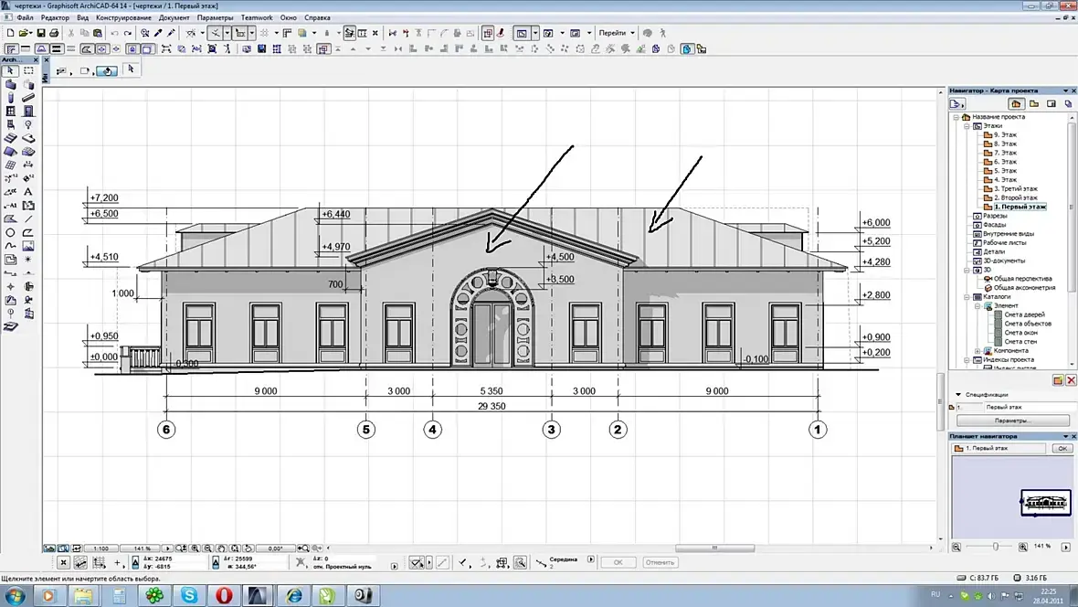

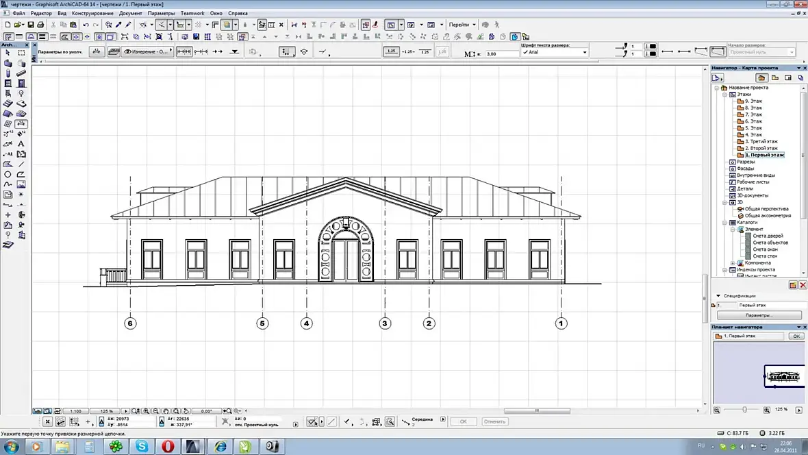

Всем привет. В общем проблема такая, нужно сохранить в пдф вид с фасада, так чтобы были видны только контуры , без раскраски. Пробовал в настройках печати изменить, там фон просто серым закрашивается, а мне нужно чтобы  он был белым, то есть не закрашенным. Нажимал на фон и сделать фон прозрачным, на виде, он и вправду становится прозрачным, но при сохранении в пдф также окрашивается.  Кто может, пожалуйста подскажите, как этого добиться.

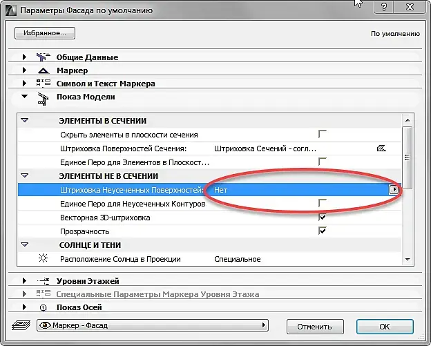

В настройках фасада измени Показ Модели.

нет, не правильно подсказывают, вам нужно выбрать монохром , без цвета, там есть в перьях такая возможность выбора перья-  по гост например М-1/100 ГОСТ, прав клик мыши параметры разреза- единое перо для усеченных элементов , для элементов не в сечении, выберите замену штриховок- без штриховки, самое главное- не должно быть цветов собственного покрытия, векторная штриховка может быть, но монохром, это не сложно, попробуйте .
