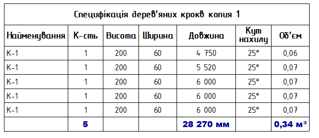

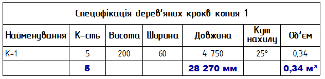

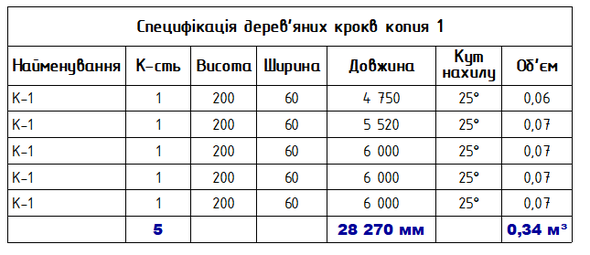

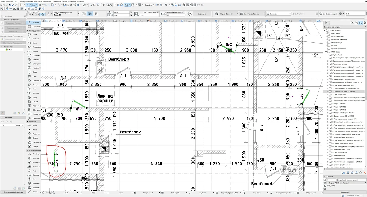

Здравствуйте, перешел недавно на 25 архикад (ранее работал в 21) и возникла проблема с разделением объектов по заданным параметрам в таблице.

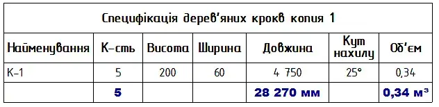

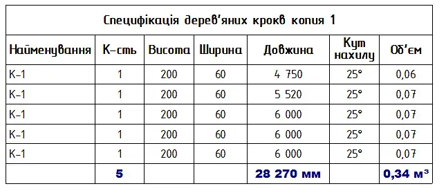

Например расположил стропила, создал таблицу, а там все стропила объединило независимо от их длины (выбрана длина элементов библиотечного объекта).

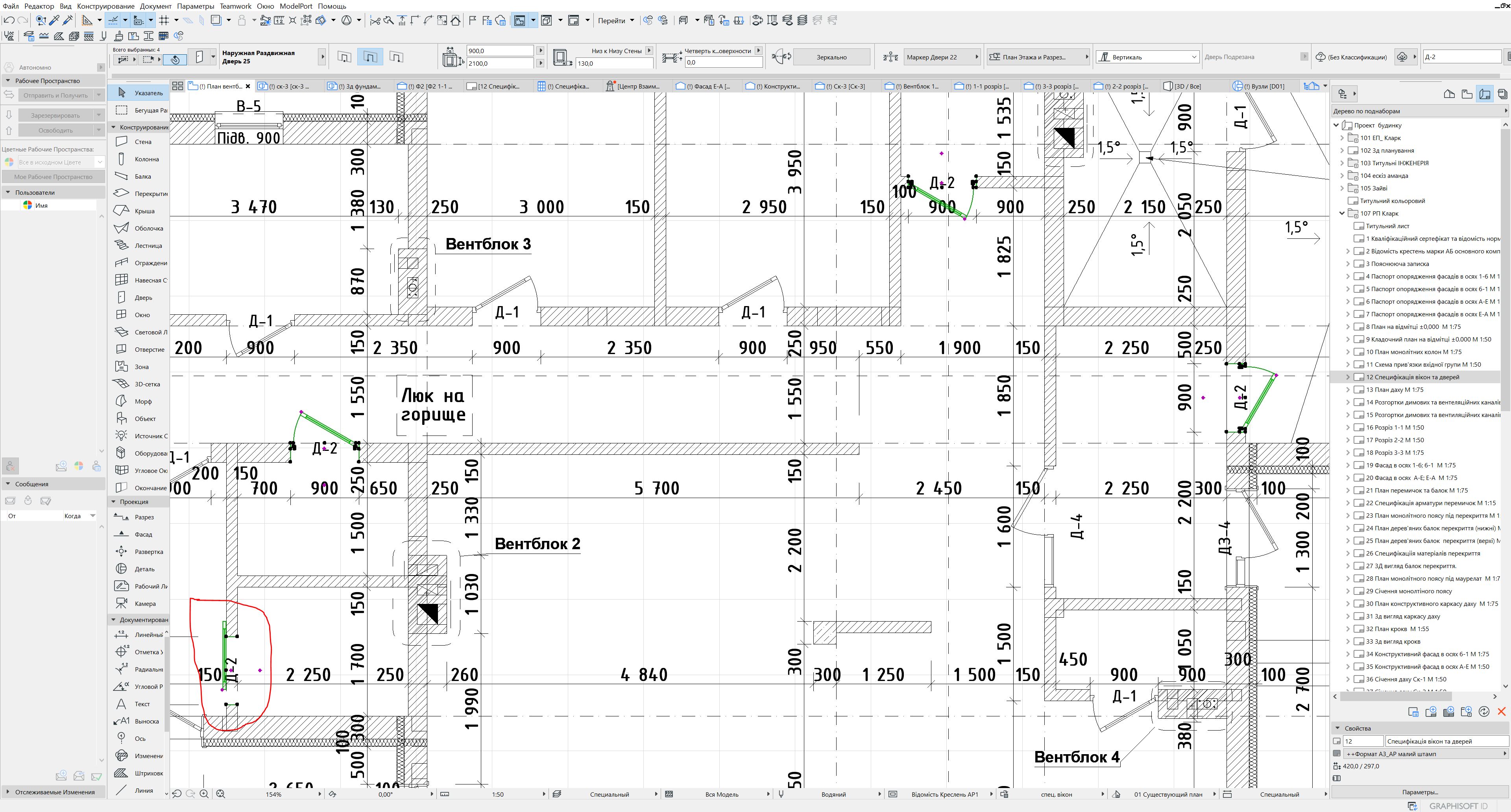

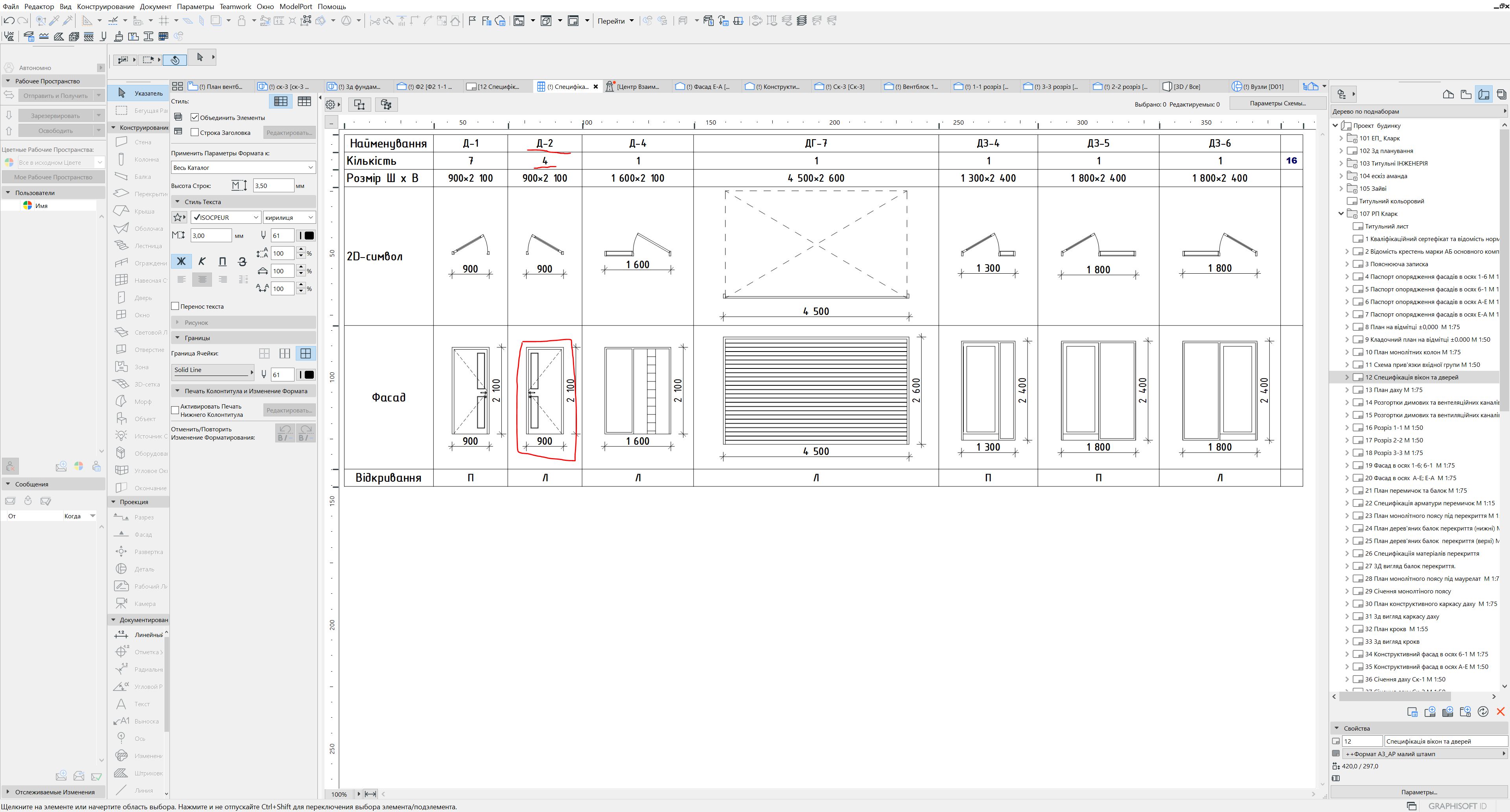

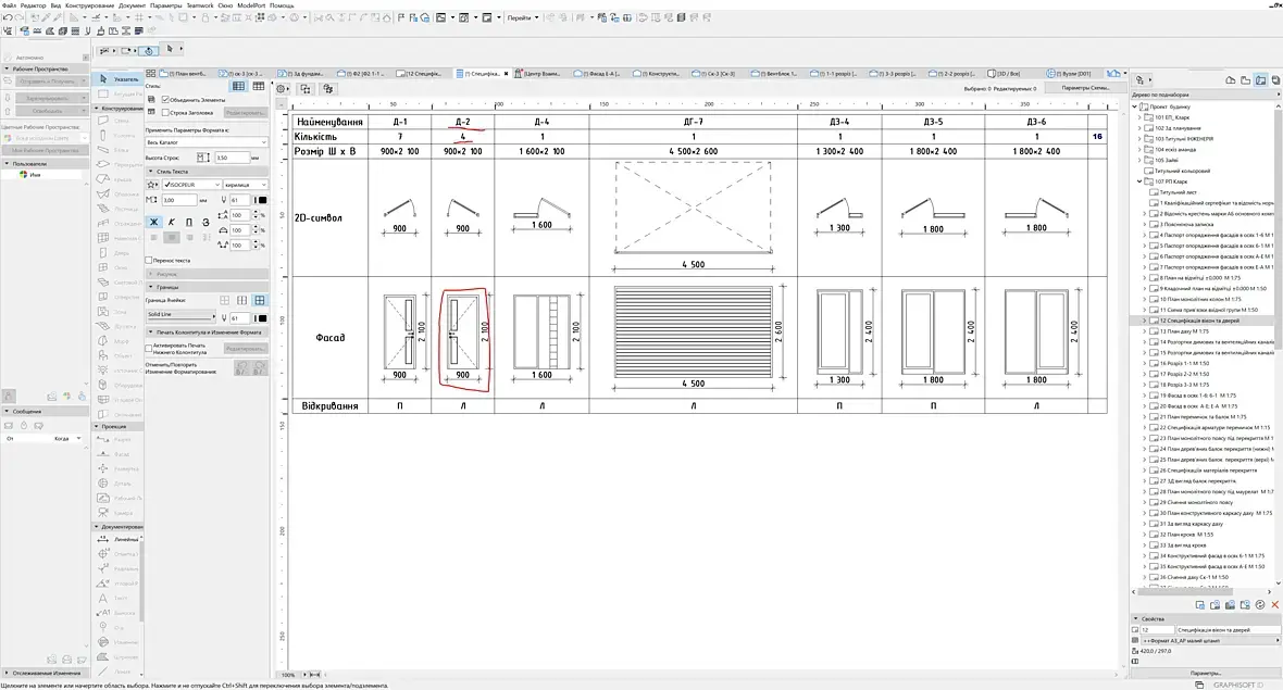

То же с дверями, есть таблица с дверями а там не разделяются двери по разному элементу (были двери распашные и раздвижные а их объединило). В 21 архикаде такого не было, все хорошо работало.
Заранее спасибо за любую инфу.
Добавляю скрины таблицы:
И таблица по дверям
Сообщений: 5387

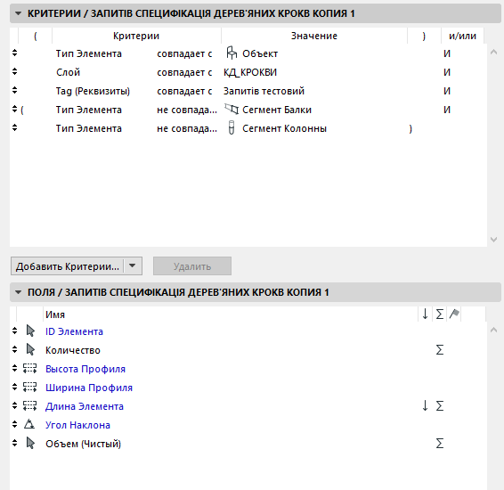

По дверям всё правильно, так и должно быть. Все параметры в таблице одинаковые, вот и объединились. Поменяйте ID у раздвижной двери.

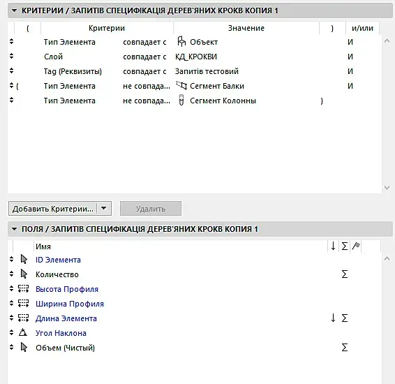

А по кровле: уберите из фильтрации оба ТИП ЭЛЕМЕНТА - сегмент балки (колонны)
На сайте c 08.05.2021
Даже если из кровли убрать тип элемента, все равно объединяет
