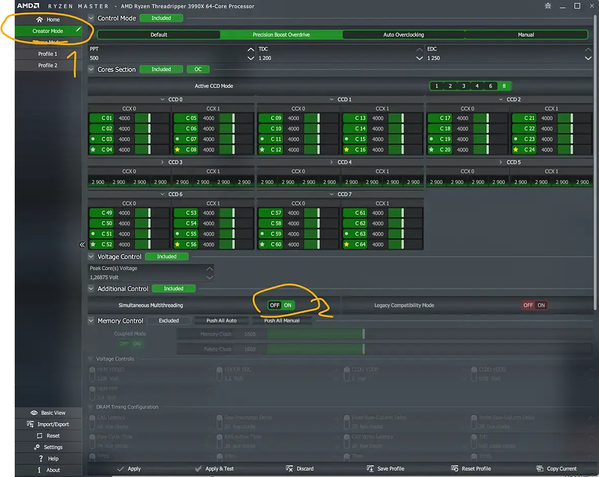

Привет.
Собрал сборку 3990x + Asrock Taichi(биос 1.70, последний не бетта). И разочаровался тормозами во время работы, приимущественно по время интерактивного рендера короны (сильные задержки при перключении во вьюпорт/матедитор, тормоза при кручении ползунков. сильно тормозит микрофон (меня слышат с прерываниями)... и т.п. Еще не получается в диспетчере задать сходство ядер для макса (другому софту задается). Работается сильно хуже чем на 7950x.
Разгон при этом проходит весьма эффективно, но эти проблемы не решает.
В процессе эксперементов, длящихся несколько недель, обнаружил, что все проходит если отключить мультитрейдинг. Даже ограничение ядер максу начинает работать. Поэтому работаю пока без него.
Может ли кто-то помочь решить проблему, или хотя бы дать обратную связь меняется ли у него быстродействие системы во время рендера короны с отключенным мультитрейдингом?

Память 256гб кингстон фури 3200 4 потока. Тестил и 3000, и меньшее количество планок, разницы нет. Заметил на частоте 3000 новый бенч короны чуть больше выдает.
Без мультитрейдинга отзывчивость на 3990x сравнима с 7950x, а с ним как буд-то что-то среднее между xeon 2696v4 и 7950x
Я очень хочу чтобы кто-то проверил будет ли у него какой-то эффект от отключения мультитрейдинга, чтобы точно понимать что ситуация может быть лучше чем у меня) Может вы сможете это сделать?

Проблема явно есть, проц не должен проседать в производительности из-за мультитрейдинга, а без него производительность меньше на 15-30%, хочу это исправить)
Причем проблема у меня именно в рендере короны, параллельно работать пытка. А в вирее все норм.

Я перепробовал 3 разных дистрибутива виндовс  11 (чистую для рабочих станций, чистую про и сборку про облегченную где все вырезали и поотключали и даже антивируса нет). Пробовал при установке отключать фтпм, шифровальщик битлокер и сетевую учетную запись. Но разницы не было, везде цветокоррекция в тестовой сцене 3ддд сильно подлагивает во время интерактива пока не отключу мультитрейдинг. А облегченная винда в бенчмарках показала результат хуже))
Сцена эта https://3ddd.ru/forum/thread/show/tiestiruiem_protsy_max_corona/44
Решил проверить windows 10 ltsc, в ней работает плавно. Буду проверять как в работе пойдет, но хочется разобраться как именно работу в 11-й версии наладить, не хочу сидеть на 10-ке...
С отключением мультитрейдинга все равно становится заметно быстрее, крутилки цветокоррекции тестовой сцены начали крутиться вообще без тормозов, словно в вирее. Хотя в рабочих проектах рывки все рвно есть. Зато микрофон во время интерактива явно стал работать нормально на ltsc
Еще ни в одной винде не получается ограничить ядра через диспетчер задач, при попытке задать сходство пишет "отказано в доступе". Такое только для макса, и только когда включен мультитрейдинг.
