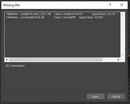

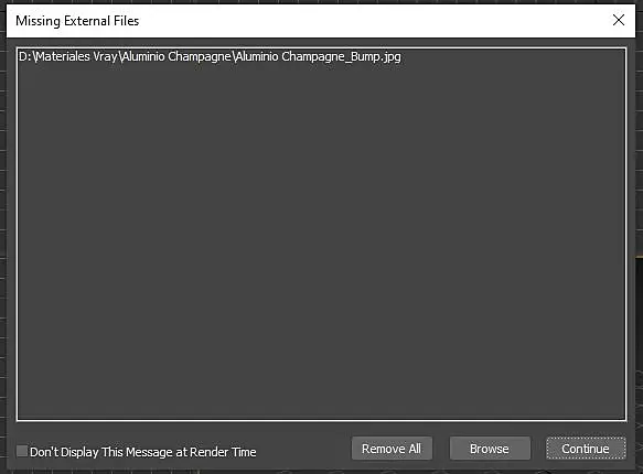

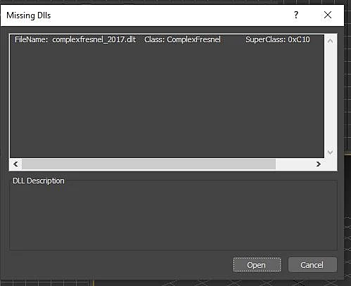

Прога начала зависать, жутко долго выполняет все операции сохранения, рендеринга или просто вылетает. Началось все после того, как скачал бесплатную модель светильника, сделанного в короне. У меня V-Ray и соот-но при рендиренге запускается встроенный конвертор. Стало появляться окно с предупреждением о пропущенных dll файлах, потом окно об отсутствии ссылки на внешний файл. Что делать? Как нормализовать ситуацию?

Корону только что поставил ... вдобавок  к ней плагин вот этот https://www.sigershop.eu/free-3ds-max-plugins/sigertexmaps-complexfresnel/ ... закинул папку с ним в директорию Plugins ... перезагрузил комп ... сам max загрузился без появления к-л окон ( долго правда ), но при попытке открыть сохраненную сцену вылезло первое окно
а за ним и второе, которое осталось без изменений. Почему вдруг на диске D: оказалась папка с виреевскими материалами? Я ее туда не помещал.

Втрое окно выскакивает потому что макс не может найти путь к текстуре.
Жмёте X - появится окно поиска. Там набираете Asset tracking. Находите Asset Tracking toggle. Кликаете по нему - появится окно ресурсов сцены. Находите текстуры со статусом Missing и указываете им пути.(ПКМ-Browse) ( по идее, должна быть в папке с моделью). Хотя, судя по пути который пишется в окне, текстура библиотечная, от виреевского материала. Так что её может и не быть. Укажите любую другую или просто удалите путь (ПКМ - Remove missing assets)
Потом сохраните сцену.

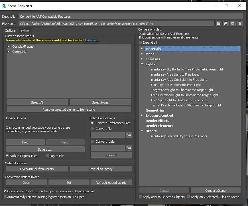

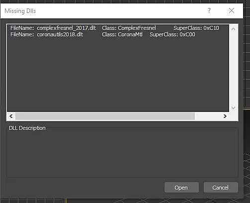

С этим все получилось. Просто стер пропущенный dll и окно больше не появляется. Но теперь другая бяка. Во-первых, при запуске программы появляется окно
Только после второго клика оно исчезает и начинает грузиться программа. ОК. Загрузилась. После запуска файла со сценой вылазит следующее окно
Жму Открыть

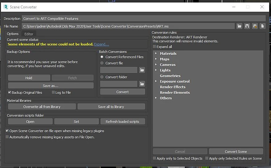

Грузится сцена и появляется третье окно
Конвертиовать или просто закрыть косым крестом - не знаю. Как лучше?

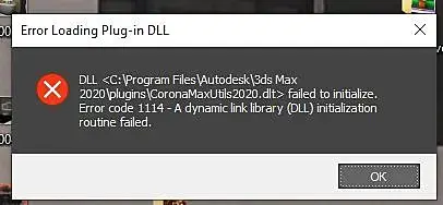

у вас макс 20 а ругается на файл короны от 18, переустановите корону для 20 и ошибка должна уйти. тоже самое с другим плагином нельзя ставить их от других версий максов, под каждый макс компилируется плагин своей версии.
диалог конвертирования снимете галку внизу слева и закрывайте его чтобы не вылезал он бесполезный, у короны и вирея есть свои конвертеры

Как я вижу там не только дело в короне но и complexfresnel от sigertext тоже

галку снял ... теперь, надеюсь конвертор грузиться не будет ( да, не грузится ... попробовал ) ... корону скачивал отсюда https://corona-renderer.com/download ... там написано, что будет работать и с 3 ds max 2020 в том числе ... переустановил, оставив галку только на максе 2020 ... помогло ... скачал и поместил в папку Plugins скрипт, что посоветовала Jeenna ... окно с предупреждением скрипта появляется, но и окно с complexfresnel никуда не исчезло ... что мне еще можно предпринять?

https://www.sigerstudio.eu/sigertexmaps-complexfresnel/
На сайте c 01.03.2019
Сообщений: 160
Да, скачал фреснель, 2020 год засунул в плагины и окна пропали. Все большие молодцы! Спасибо большое за помощь!
